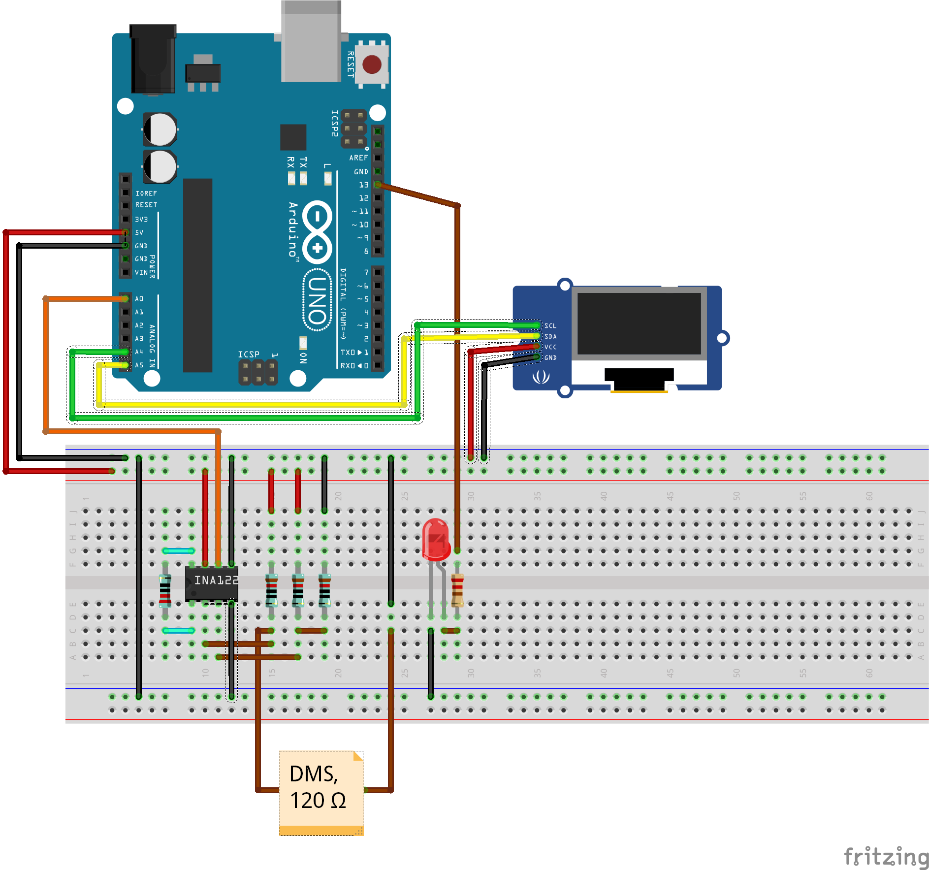

von Andreas K. (ando93)
ich bin unerfahren mit dem Umgang mit Mikrocontroller. Ich möchte euch
bitten meine Komponentenauswahl sowie den Aufbau der Steckplatine auf
mögliche Fehler zu überprüfen. Vielen Dank im Voraus!
Folgender Sachverhalt liegt vor:
An einem Stahlblech wird ein einzelner Dehnmessstreifen befestigt.
Dieses Stahlblech wird ausschließlich auf Zug belastet. Die Last kann
zwischen 50 kg und 250 kg liegen. Es kann eine statische Belastung
angenommen werden.
Das Ziel ist, dass wenn mindestens eine Last von 50 kg für z.B. eine
Minute anliegt und das Blech anschließend komplett entlastet wird, eine
Zahl “pro Hub (Belastung & Entlastung)“ fortlaufend auf dem OLED-Display
aufaddiert wird.
Sprich:
Belastung > 50 kg, anschließend totale Entlastung
 „1“ auf Oled-Display
 „2“ auf Oled-Display
Belastung = 10 kg, anschließend totale Entlastung
 „3“ auf Oled-Display
Zusätzlich soll bei einer Last über 200 kg die rote LED kurz
aufleuchten.
Die Messgenauigkeit des Systems sollte bei ± 10 kg liegen.
Gespeist wird der Arduino von einer handelsüblichen Powerbank.
Folgende Komponenten habe ich ausgewählt:
•  DMS von Firma HBM
o  Bezeichnung: 1-LY11-3/120
o  Widerstand: 120 Ohm
•  Messverstärker von Firma Texas Instruments
o  Bezeichnung: INA122
•  Mikrocontroller
o  Arduino Uno
•  OLED-Display 0,96“
o  Bezeichnung: SSD 1306

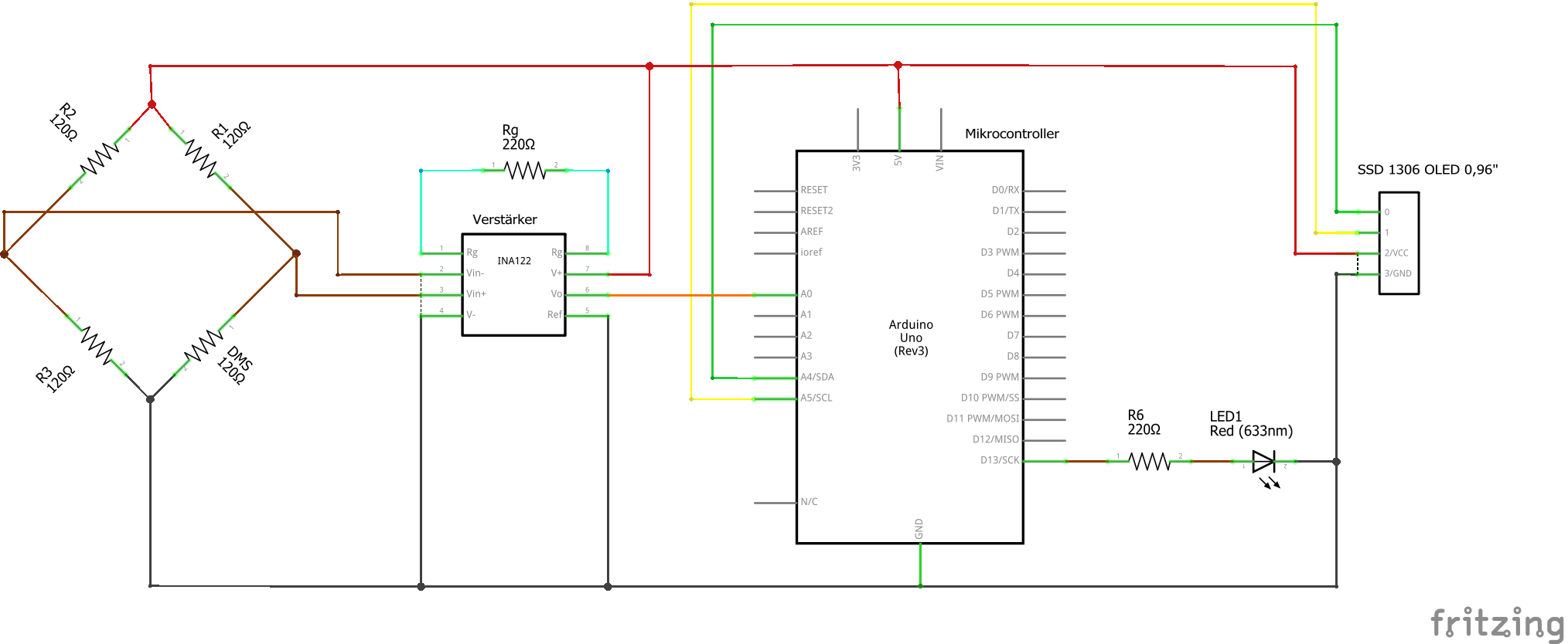

Zusätzlich angehängt findet ihr meinen bisherigen Schaltplan und das
Steckbrett. Über grundsätzliche Fehler, Anmerkungen usw. bin ich äußerst
dankbar. Folgende Fragen haben sich bei mir aufgetan.
1.  Ist die durch den 220 Ohm Widerstand erzeugte Verstärkung
ausreichend?
2.  Erreiche ich die gewünschte Messgenauigkeit mit einem Steckbrett
oder sollte ich auf eine Lötplatine umsteigen?
3.  Funktioniert das Aufleuchten der LED ab dem Wert von ca. 200 kg mit
dieser Verkabelung?
4.  Ist die Verkabelung um die Messbrücke korrekt?
Datenblätter:
DMS: Datenblatt:
https://www.hbm.com/fileadmin/mediapool/hbmdoc/temporary-shop-files/b4710.pdf
INA122: http://www.ti.com/lit/ds/symlink/ina122.pdf
OLED: https://www.vishay.com/docs/37902/oled128o064dbpp3n00000.pdf
von Flo (Gast)
> ausreichend?
Das kommt darauf an, wie groß die Dehnung des Dehnmessstreifens unter
der angegebenen Belastung ist. Der misst ja nicht die Kraft, sondern
(unter der Voraussetzung, dass er richtig angebracht wurde) die Dehnung.
Um die Größenordnung der auftretenden Dehnung ungefähr abschätzen zu
können, müsste man also die Geometrie und die Belastung des Stahlblechs
+ die Position an der der DMS befestigt wurde, kennen.
Um zu sehen ob die Schaltung funktioniert, würde ich sagen, dass ein
Steckbrett ok ist.
> dieser Verkabelung?
Ob sie aufleuchtet hängt von deiner Software ab ;) Unter der Annahme,
dass an der Led 2V abfallen und vom Arduino 5V kommen:
I_LED = I_R = (5V - 2V) / 220Ohm = 13.6mA --> passt
Müsste passen
von georg (Gast)
Die Anschlüsse des Dehnmessstreifens würde ich löten, weil es da um
Bruchteile eines Ohm geht, da sollten keine Übergangswiderstände den
Wert verfälschen.
Prinzipiell: es gibt da keinerlei Einstellmöglichkeit. Man könnte z.B.
ein Potentiometer an einen weiteren ADC-Eingang anschliessen und damit
den Umschaltwert einstellen, oder viele andere Möglichkeiten.
> ausreichend?
Das muss man ausprobieren, geht ganz einfach mit einem Multimeter.
Georg
von Wilhelm M. (wimalopaan)
Vielleicht schaust Du Dir auch einmal den HX711 an (gibts fertig beim
China-Man). Dann hast Du es eigentlich nur noch mit einer digitalen
Schnittstelle zu tun und ein wesentlich größere Genauigkeit.
von Der Andere (Gast)
Du solltest vor allem schrittweise und systematisch vorgehen.
1. Schritt DMS und Verstärker testen.
  Dazu brauchst du kein µC und kein OLED Display. Ein Multimeter genügt
Wenn das funktioniert kannst du zum 2. Schritt gehen
2. Schritt µC programmieren und auf Steckbrett testen
  Dazu brauchst du kein DMS und kein INA als Verstärker. Als Eingang zum
A/D Wandler reicht ein Poti zum testen.
Und wenn die Teilsyteme funktionieren dann baut man die Chose zusammen
und wundert sich warum dann nix mehr geht.
Aber bis dahin ist noch Zeit ...
Ein großes Dankeschön an alle die sich bisher schon gemeldet haben.
Es freut mich zu hören, dass meine Schaltung zumindest in der Theorie
funktionieren könnte.
Folgende Punkte kann ich hinzufügen bzw. haben neue Fragen ergeben:

Habe ich dich richtig verstanden, dass du mir empfiehlst alles auf eine
Lötplatine zu setzen oder gibt es auch die Möglichkeit einen "Hybrid"
aus Steckbrett und Lötplatine zu gestalten?

von georg (Gast)
Das sind die Anschlüsse an Pin 2 und 3, das sind ja eh Kabel zum
Dehnmessstreifen. Die kann man direkt an die Pins anlöten.
Andreas K. schrieb:
> Welcher gemessene Wert mit dem Multimeter wäre ausreichend?
Die Differenz zwischen den genannten Pins muss soweit verstärkt werden,
dass am ADC-Eingang eine gut messbare Spannung anliegt, UND
Also muss die Ausgangsspannung bei 200 kg noch im Messbereich liegen.
Wie das einzustellen ist müsste aus dem Datenblatt des INA hervorgehen,
oder man probiert es aus mit einer 200 kg-Last. Das muss man sowieso,
weil der Zusammenhang zwischen Last und Brückenspannung nicht
berechenbar ist.
Also: man belastet das Blech mit 200 kg und misst mit einem Multimeter
die Brückenspannung. Dann berechnet man die Verstärkung so, dass die
Spannung am ADC noch gut innerhalb des Messbereichs liegt.
Georg
von Flo (Gast)
Andreas K. schrieb:
>>> ausreichend?
> Auch hier bin ich gerne für Erfahrungswerte offen.
> Stand jetzt hätte ich ein Rechteckiges Stahlblech aus S235 mit folgenden
> Maßen angedacht:
> Länge:    ca. 100 mm
> Breite:   ca.  60 mm
> Dicke:    ca.   5 mm
> Der DMS soll mittig (Schnittpunkt der Diagonalen aus Länge und Breite)
> angebracht werden, da der Kraftfluss zentral verläuft.
Ist wahrscheinlich eine sehr sehr grobe Näherung und ich hab das auch
noch nie nachgemessen, um zu sehen ob die Werte in der gleichen
Größenordnung liegen. Aber mein Ansatz wäre (mit E-Modul von S235 = 215
GPa):
Federkonstante: k = E * A / L0 = 215k * 60 *5 / 100 = 645 kN/mm
Federkraft: F = k * delta_L -> delta_L = F / k = g * 200 / 645k = 3µm
Dehnung also: 3µm / 100mm = 30 µm/m
Wie gesagt sicher nur eine sehr grobe Näherung :)
