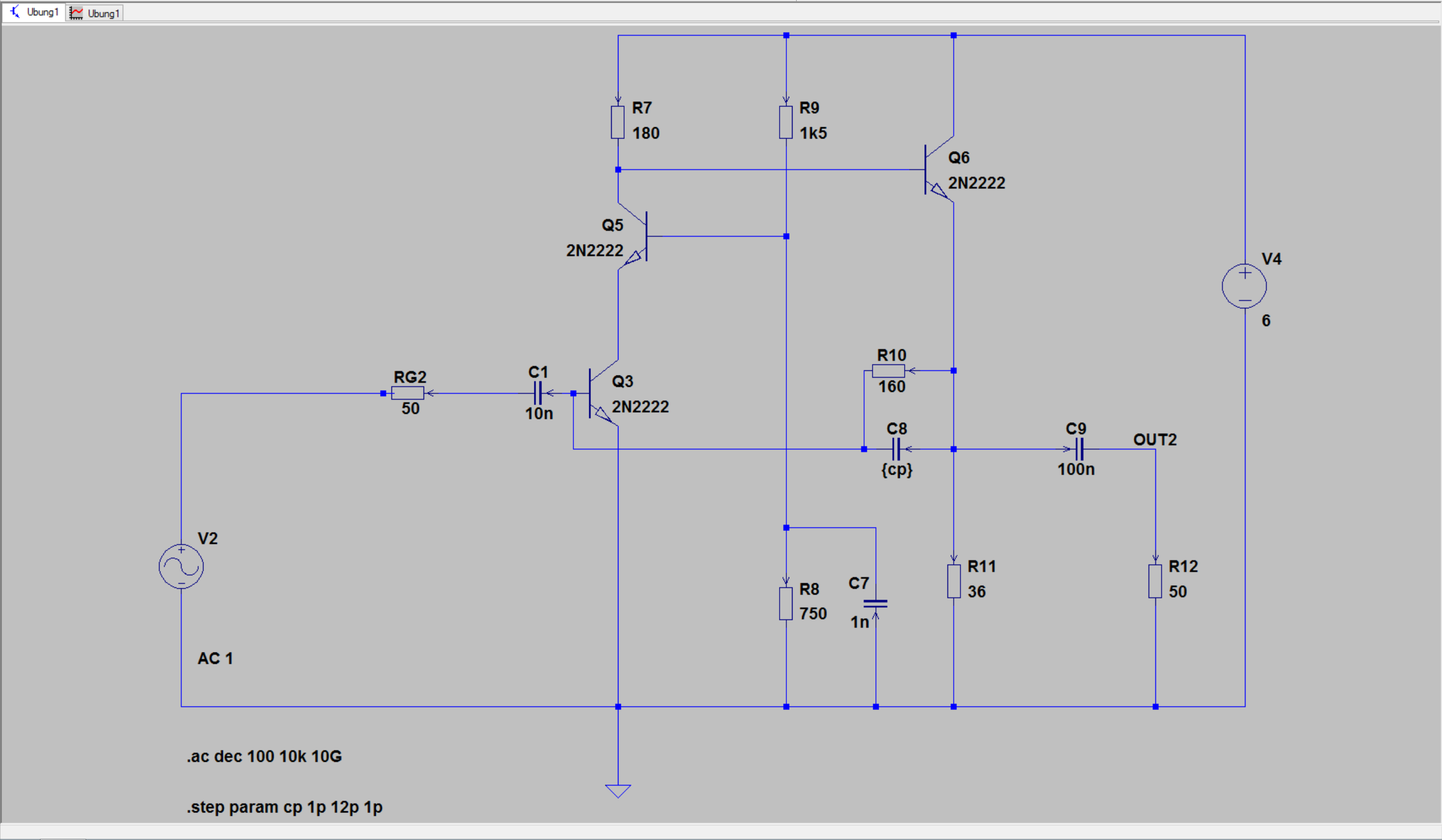

Hallo alle zusammen,
ich stehe vor einem kleinen Rätsel. Ich habe die im Bild oben angehangen
Transistorschaltung.

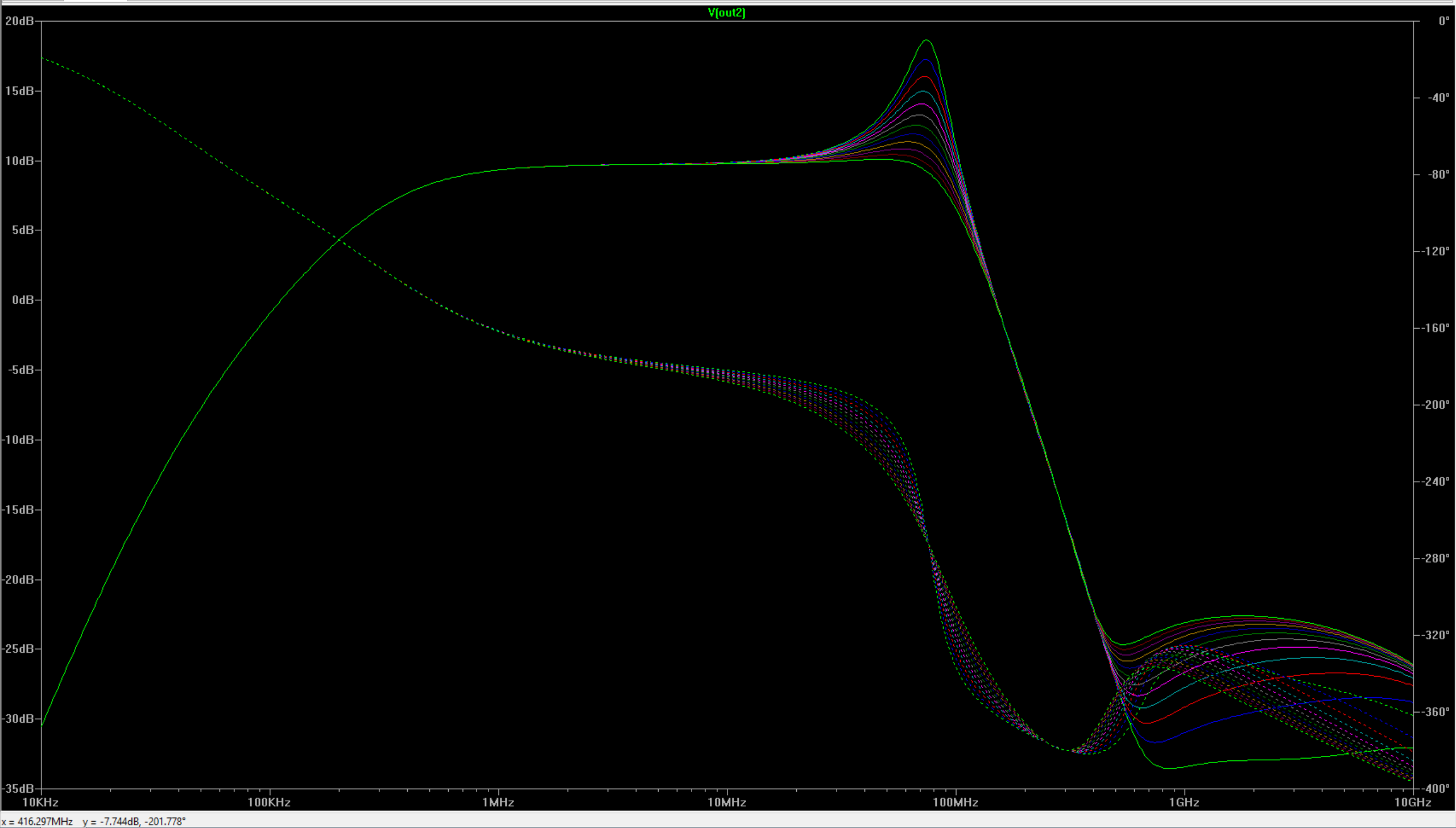

Ich versuche gerade die Schaltung zu verstehen. Somit habe ich den
Kondensator Cp von 1pF bis zu 12pF gesweept und gesehen das für kleine
Werte die Verstärkung bei hohen Frequenzen explodiert.
Es ist doch so, das die Parallelschaltung so funktionieren sollte:
Der Widerstand R10 ist für die Rückkopplung für kleine Frequenzen
gedacht, um die Basis zu steuern. Bei hohen Frequenzen wird Cp
niederohmig und erreicht ca. einen  Wert von 130 Ohm  was als
Parallelschaltung ca. 70 Ohm entspricht. Aufgrund des kleineren
Widerstandes bei hohen Frequenzen fließt mehr Strom. Somit gilt.
Daraus folgt, dass die Verstärkung zu hohen Frequenzen gedämpft wird.
Wenn ich nun den Cp mit 0.1pF als Extremfall annehme, wird dieser zu
hohen Frequenzen sehr hochohmig:
In Parallelschaltung würde dies ca. 160 Ohm bedeuten. Somit das doppelte
zu den 12pF und damit einen geringeren Rückgekoppelten Basisstrom. Mit
der Verstärkungsformel über den Basisstrom würde dies bedeuten, dass die
Verstärkung steigt.
Sehe ich das alles richtig?
Beste Grüße und vielen Dank für die Hilfe
#5467829
Sawyer M. schrieb:
> wird dieser zu hohen Frequenzen sehr hochohmig:
> würde dies bedeuten, dass die Verstärkung steigt.
Nein, er liegt parallel zu 160 Ohm von R2.
Hochohmig ist also wirkungslos, nur wenn er 160 Ohm oder darunter hat,
hat er einen Effekt. Er hat also nur bei sehr hohen Frequenzen einen
Effekt.
Ja.
Denn ohne ihn neigt der Verstärker offenbar zu einer Überbetonung der
hohen Freuqenzen.
Aber was ist hier eigentlich mit der Phase, schwingt der nicht ?
Gast #5467897
Sawyer M. schrieb:
> Somit habe ich den Kondensator Cp von 1pF bis zu
> 12pF gesweept und gesehen das für kleine Werte die
Nicht wirklich.
Das Ding hat wegen der sehr niedrig eingestellten
Verstärkung und den drei direktgekoppelten Transistoren
einfach eine Schwingneigung.
> Frequenzen gedacht,
Komische Formulierung.
R10 bewirkt eine breitbandige (im Idealfall: frequenz-
unabhängige) Gegenkopplung.
> Bei hohen Frequenzen wird Cp niederohmig und erreicht
> ca. einen  Wert von 130 Ohm  was als Parallelschaltung
Bei Frequenzen knapp im GHz-Bereich rechnest Du wie
bei NF? Nicht wirklich, oder?!
> Aufgrund des kleineren Widerstandes bei hohen Frequenzen
> gain=IcIbgain = \frac{I_c}{I_b}
Nein.
Nicht DC-Betrachtung und HF-Kleinsignal durcheinander-
matschen, das bringt nichts.
> gedämpft wird.
Ja, aber aus einem anderen Grund:
Der Transistorverstärker invertiert und hat außerdem eine
Phasenverschiebung. Das niederohmige Spannungssignal am
Ausgang kommt also (verglichen mit dem Eingang) später, als
es eigentlich dürfte.
Das ganze Bauwerk ist ein invertierender Verstärker,
daher ist am Eingang ein Stromknoten. Cp wirkt wie ein
frequenzabhängiger Shunt, der den Eingang mit steigender
Frequenz immer stärker belastet; also geht die Verstärkung
runter.
Meiner Meinung nach ist das das klassische Prinzip der
internen Frequenzkompensation beim OPV.
Gefällt mir übrigens, die Schaltung :) Woher stammt die
Vorlage?
Gast #5468448
Aber nicht so wie sie ist.
Für Ucb(Q3)+Uce(Q5) steht nur Ube(Q6) zur Verfügung, was praktisch keine
unverzerrte Aussteuerung in der ausgangsseitig negativen Signalhalbwelle
zulässt. Man sollte den Emitter von Q6 um 2...3V mit einer C-gebrückten
LED oder Z-Diode anheben und den Kaskodeteiler anpassen. Dabei ergibt
sich wegen der höheren Spannungen an Q3/Q5 auch ein etwas besseres
HF-Verhalten.
#5469110
Zuallererst vielleicht die Arbeitspunkte überarbeiten, die stimmen von
vorne bis hinten nicht. Die Eingangskaskode muss mit sehr wenig Spannung
auskommen und der Längstransistor Q5 ist imo komplett durchgesteuert. Q5
ist eigentlich gar nicht notwendig, eine einfache Emitterschaltung würde
am Eingang reichen.
R10 ist für den Eingangswiderstand des Verstärkers zuständig und
beeinflußt nur indirekt die Verstärkung. Die Spannungsverstärkung ist
sehr hoch und wird hauptsächlich vom Verhältnis von R7 zum equivalenten
Emitterwiderstand des Eingangstransistors bestimmt. Der
Eingangswiderstand des Verstärkers ist sehr klein, bei ca. 100MHz
schnellt dieser offensichtlich hoch, was sich dann indirekt in einem
Verstärkungspeak äußert.
Gast #5469272
Ich meinte die Grundstruktur. Die Dimensionierung
sollte man nochmal überdenken.
Vor vielen Jahren habe ich mal mit einer ähnlichen
Schaltung experimentiert, war seinerzeit aber zu blöd,
auf die Idee mit der Kompensation zu kommen.
> C-gebrückten LED oder Z-Diode anheben und den
Ja. R11 ist ohnehin zu niederohmig.
Gast #5469955
Auch die finde ich nicht gut. Durch die "normale" Kaskode müssen sich
der Eingangstransistor, der Kaskodetransistor und der Arbeitswiderstand
die Betriebsspannung teilen. Das führt zu wenig Freiheit bei der Wahl
der Arbeitspunkte, zu kleinen Spannungen an den Transistoren
(-->Kapazitäten) und zu einer sehr begrenzten Aussteuerbarkeit. Viel
besser ist da eine gefaltete Kaskode.
Gast #5470051
ArnoR schrieb:
> Durch die "normale" Kaskode müssen sich der Eingangs-
> transistor, der Kaskodetransistor und der  Arbeits-
> widerstand die Betriebsspannung teilen. Das führt zu
> wenig Freiheit bei der Wahl der Arbeitspunkte, zu kleinen
> Spannungen an den Transistoren (-->Kapazitäten) und zu
Hmmja... das stimmt zwar, führt aber letztlich auf die Frage,
warum man überhaupt eine Kaskode will.
Meine Sicht mag eingeschränkt sein, aber ich denke an Kaskode
eigentlich nur, wenn ich zwar DC-Kopplung, aber trotzdem hohen
Spannungshub bei hoher Frequenz brauche.
In diesem Fall hat man naturgemäß eine relativ hohe Betriebs-
spannung, und die genannten Nacheile fallen nicht so ins
Gewicht.
