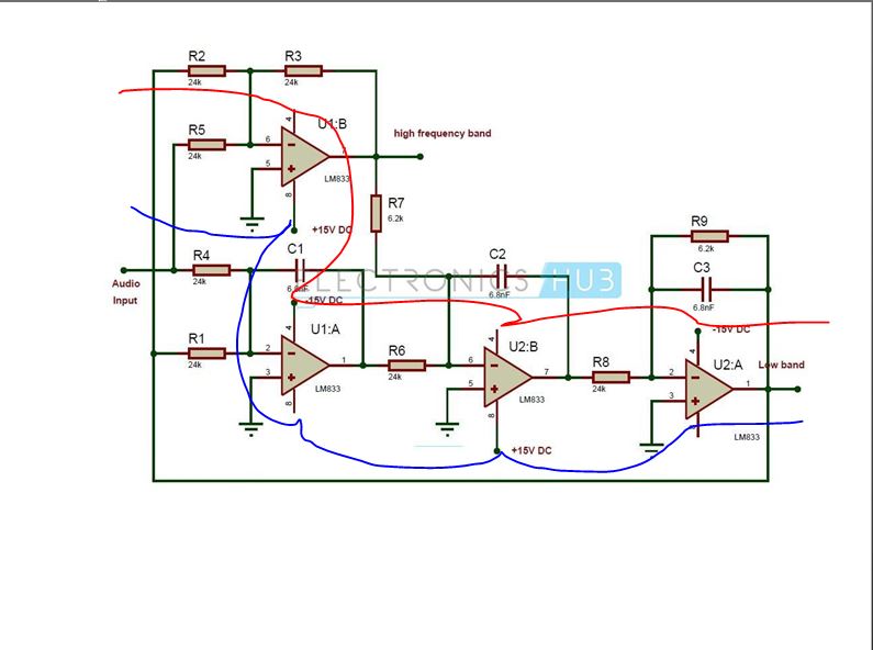

Grundsätzlich ist das Problem wie im Anhang angedeutet. Sobald mehrer
OP-"Reihen" da sind, kann ich, selbst wenn ich die Bahnen durch die Pins
führen würde nicht ohne viele Kreuzungen (mit dem audiosignal) zu
bekommen.
Ich werde mich mal an die Sternpunktvariante halten und schauen wie es
wird, werde das Layout hier posten.

Auch wenn's nicht populaer toent .. mit einem 4Lagen Print ist man das
Problem der vielen Kreuzungen los. Speisung sind immer unten, ist sehr
praktisch. Und nicht wirklich teurer.

Das macht doch nichts. Bedrahtet sind die Bauteile deine Jumper, bei SMD
machst du doppelseitig.
Audio ist harmlos, niedrige Frequenzen. Wichtig ist nur, das nicht
Ströme auf Leiterbahnen zu Spannungsabfall führebn, der verstärkt wird,
dann brummt oder oszilliert es, also Sternpunktverdrahtung nutzen wo so
was passieren könnte.

Die paar mA für die OPVs kann man doch nicht als Power bezeichnen.
Die 100nF Abblock-Cs direkt an den OPVs gehören natürlich an den AGND,
denn sie sollen ja den Ripple bezüglich Signal dämpfen.
Sind sie zu weit weg von AGND, kann es schnell zu Schwingungen kommen,
insbesondere bei schnellen OPVs.
Oftmals sind noch je 100Ω in Reihe vor den Abblock-Cs.
