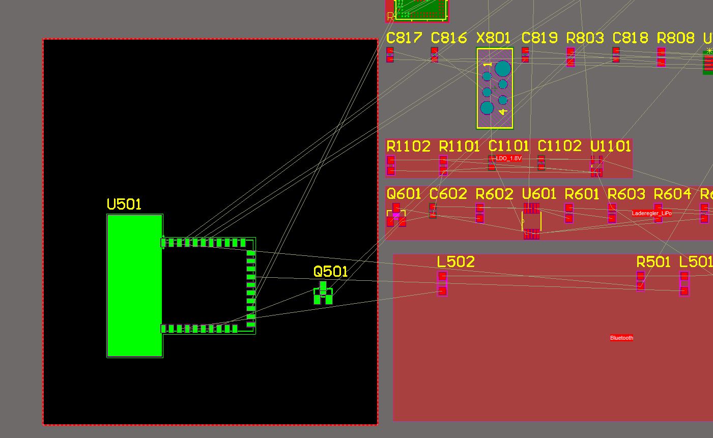

ich arbeite zum ersten mal mit Altium. Ich bin nun im PCB Modus und
wollte mit dem Design anfangen. Ich habe eine Frage dazu:
Was bedeutet es, wenn das Bauteil beim Platzieren auf der Karte grün
wird? Bedeutet das, dass es in Ordnung ist oder ist das eine
Fehlermeldung mit der Farbe?
MFG
Gast #5468789
Das zeigt eine Verletzung der Online DRC an.
Eine der häufigsten Ursachen ist die Einstellung ROOM. Die macht Altium
per Default, aber kaum jemand Pflegt direkt die Räume in denen das
Bauteil platziert werden darf.
Entweder du legst die ROOM vorher fest oder löscht diesen Einfach im PCB
Design wenn er nicht gebraucht wird.

Besser die Erzeugung der Rooms in den Projekt Options - Class Generation
(siehe Checkbox "Generate Rooms") abschalten, dann kommen sie beim
nächsten 'Update PCB' auch nicht wieder.
Der online Check kann am Anfang des Designs sehr nervig sein, kann man
in den Preferences  unter PCB Editor - General ab schalten und später
wieder ein schalten.
Die grünen Fehler Markierungen kann man manuell durch "Reset Error
Markers" unter Tools entfernen.

Ich nutze sie so gut wie gar nicht aber meine Kollegen schon, weil die
mit BGA/FPGAs arbeiten. Um diese Bauteile herum wird ein Room gelegt und
eine Clearance Rule angelegt. In diesem Bereich sollen kleine Abstände
erlaubt sein als 'Normal'.
Andere Kollegen haben sehr große (kV) und sehr kleine Spannungen (3,3V)
auf einer Platine und diese Bereiche sind auch mit Räumen und
entsprechenden Abstandsregeln getrennt.
Im aktuellen Projekt werde ich vielleicht auch Räume brauchen. Es soll
eine Platine in ein Rohr werden, dadurch brauche ich am Rand eine
Bauteilhöhen Beschränkung (alternativ ein 3D Modell vom Rohr).
Also wenn man weiß wofür Rooms gut sind, kann man sie benutzen oder halt
abschalten.
