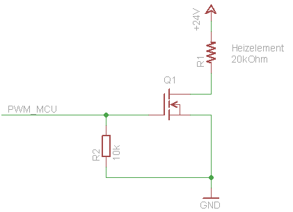

ich designe momentan eine Platine für einen neu entwickelten
opto-elektischen Chip. Die Hauptaufgabe des Chips spielt keine Rolle in
meiner Frage.
Es bezieht sich nur auf ein im Chip integrierten Heizelements welches
ich ansteueren muss.
Über das Heizelement habe ich folgende Information:
Der Wiederstand/Länge des Heizelements beträgt ca. 100 Ohm/um und die
länge des Elements beträgt 200um => ein gesamt Wiederstand von 20 kOhm.
Ich muss das Heizelement im Bereich von 0 bis 10-20mW betreiben, d.h es
soll möglich sein einen sweep durchzuführen.
Bei 10mW und 20kOhm wäre eine Spannung von ca. 14V und ein Strom von
700uA nötig.
Mein Ansatz wäre, einen PWM Ausgang des MCUs auf der Platine zu
verwenden um einen MOSFET zu steuern (siehe Abb.).
Macht mein Ansatz überhaupt Sinn? Gibt es etwas auf das ich achten muss
bei der Schaltung? Gibt es villeicht andere/"bessere" Möglichkeiten eine
solche Steuerung zu implementieren.
Danke im Voraus,
Grüße Samuel

Eventuell schon. Wenn da hochsensible Analogtechnik drinnen steckt,
möchte man vielleicht keine störende PWM im selben Gehäuse direkt
daneben haben.
Ohne den Chip zu kennen würde ich deshalb lieber mit schön glattem
Gleichstrom heizen.

Hui, wir reden hier also von verdammt kleinen Dimensionen. Da müsste man
also recht hohe PWM Frequenz wählen - wegen der kleinen Wärmekapazität.

Im Chip sind außer der Heizelemente nur noch Photodioden enthalten, ich
nehme an dass diese nicht beeinflusst werden. Irre ich mich da?
Jim M. schrieb:
> Definiere: "Besser".
Villeicht eine analoge Strom oder Spannungsgesteuerte variante?
