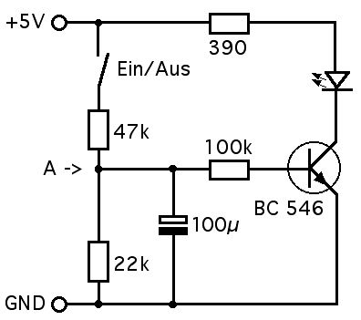

Hallo Gemeinde, ich habe mal eine Frage zu einem Schaltungsaufbau:
Ein 12V Led Streifen mit 18 LEDs, davon 9x RGB und 9x Weiß
(Stromaufnahme 360mA) soll soft ein und ausgeschaltet werden.
Dazu habe ich die angehangene Schaltung gefunden. Problem ist, dass der
Streifen 4x Masse über einen Controller bekommt und die Softschaltung
somit vor dem Vorwiderstand der Leds stattfinden muss.
Das ausschalten habe ich bereits hinbekommen, indem ich einen 470uF Elko
und einen 10k Ohm Widerstand parallel zu dem Streifen geschaltet habe.
Zum einschalten jedoch müsste ja ein widerstand vor den Kondensator, und
somit auch vor den Led Streifen -> der dann dunkler wird, oder zwischen
Streifen und Kondensator, wodurch auch das ausschalten nicht mehr
funktioniert..
Hat dazu jemand eine Idee?

Wenn GND nicht zugänglich, könnte man einen High Side Mosfet verwenden.
Wobei der natürlich auch mit einem passenden Treiber bzw. Pegelwandler
angesteuert werden müßte.
Mich würden in jedem Fall die Datenblätter von Modul sowie Controller
interessieren - ein richtiger Schaltplan wäre noch besser.

Das ist das Problem, die Ebay Chinesen haben es mit Datenblättern leider
nicht so, Schaltplan für die Streifen kann ich zeichnen aber ob das
etwas bringt bin ich mir nicht sicher, gibt halt 5 Kontakte, einmal +12V
und 4 mal GND für Rot, Blau, Grün und Weiß, vor jedem Chip ist ein
widerstand und die Streifen aneinander gekettet ergeben eine
parallelschaltung. Ein Streifen besteht aus 6 Chips, davon 3x RGB 3x W
und in meinem Fall sollen 3 dieser Streifen angesteuert werden.
Der Controller schaltet über Transistoren die Massen, und hat
normalerweise auch eine Funktion um +12V abzuschalten, da ich das ganze
aber im Auto verwenden möchte kommt 12V hier von den originalen Leuchten
um deren Funktionen direkt zu übernehmen, die softschaltung ist für ein
Fach in dem normalerweise kein Licht ist, es hat aber einen Taster der
bei geöffneter Klappe schließt, und damit das Licht dann nicht so
schlagartig da und wieder weg ist will ich das ein wenig dämpfen.
im endeffektsoll das ganze so klein und einfach wie möglich sein, das
faden muss auch nicht besonders sauber aussehen, so wie oben beschrieben
reicht mir das völlig aus, die Frage ist nur wie ich das langsame
einschalten realisiere ohne einen Helligkeitsverlust zu haben.
