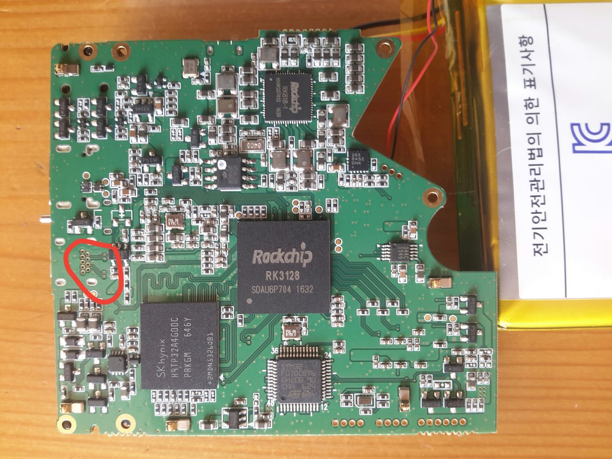

Hab am PicoBit mini Projektor den Akku getauscht.
Nun hat das min SMD Kabel zur Touchschnittstelle einen fehler.
Touch funktion geht nicht mehr und lade LED auch nicht.
Drück ich auf das kabel leuchtet die Lade LED, also mini Kabelbruch....?
Kabel kommt direkt aus einer dünnen Leiter platte, insgesamt nur ein
Verbinder dran, sonnst könnt ich einfach ein neues bestellen.
Wie repariert man das denn nun schnell und einfach?

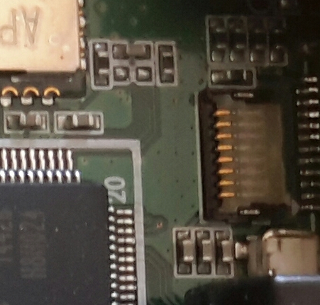

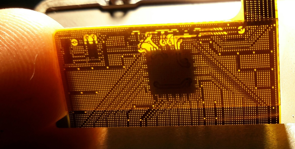

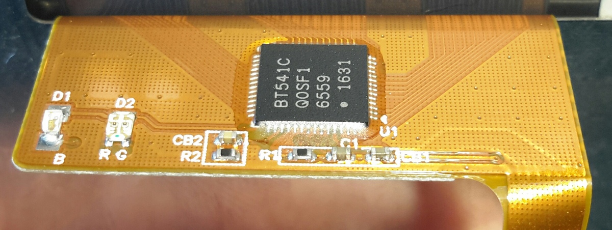

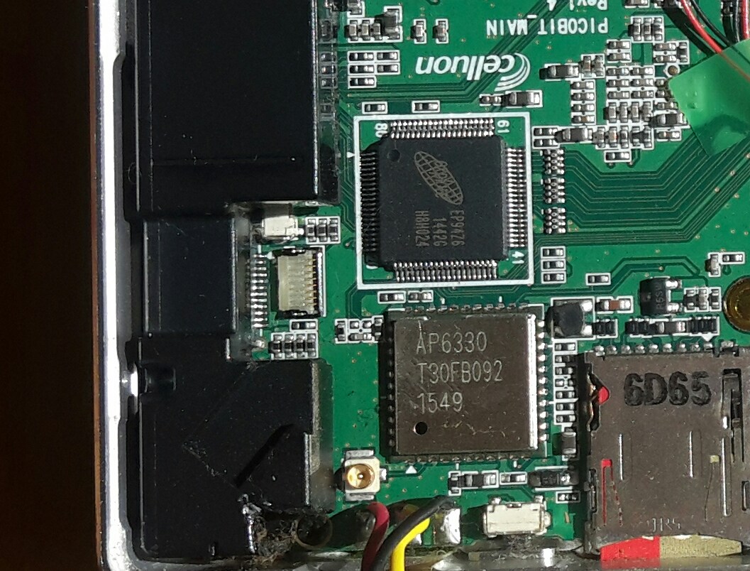

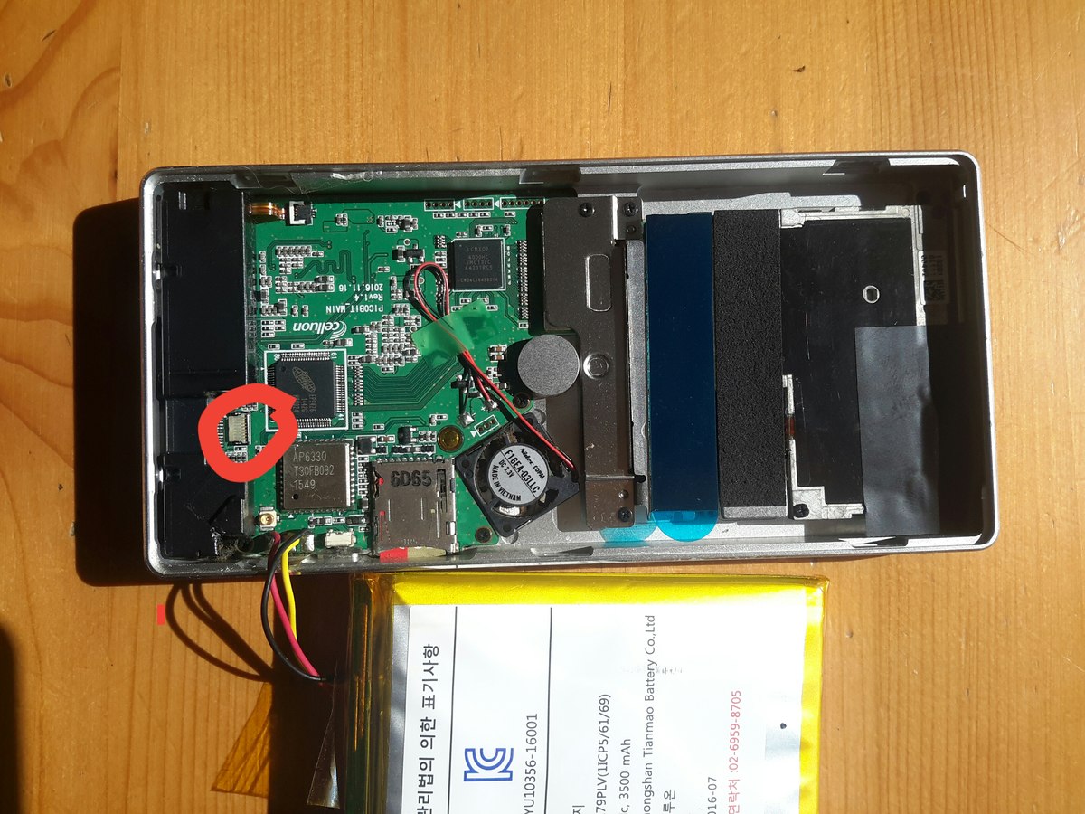

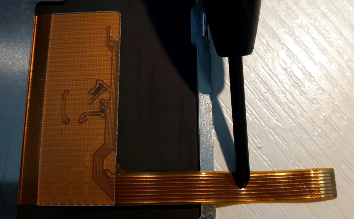

OP #5469536
Danke schonmal für eure Hilfe.
Hier noch ein paar Bilder dazu, Schraubendreher ist Größe #00.
Ein Stück Radiergummi konnte minimal Abhilfe schaffen, der Touch ist
kaum verwendbar, laut leise geht nicht, lade und Betriebs LED läuft.
Alles ziemlich klein und das ganze Teil ist verklebt, schwer ran zu
kommen, IC Kontakte überklebt.
Vielleicht mini Leitungen zu CB1,C1,R1,R2,CR2 und den LEDs ziehen, muss
mal schauen oder messen waswo hin geht.
Den Stecker bekommen ich nicht tiefer rein,spiel hat er auch kein
feststellbares.

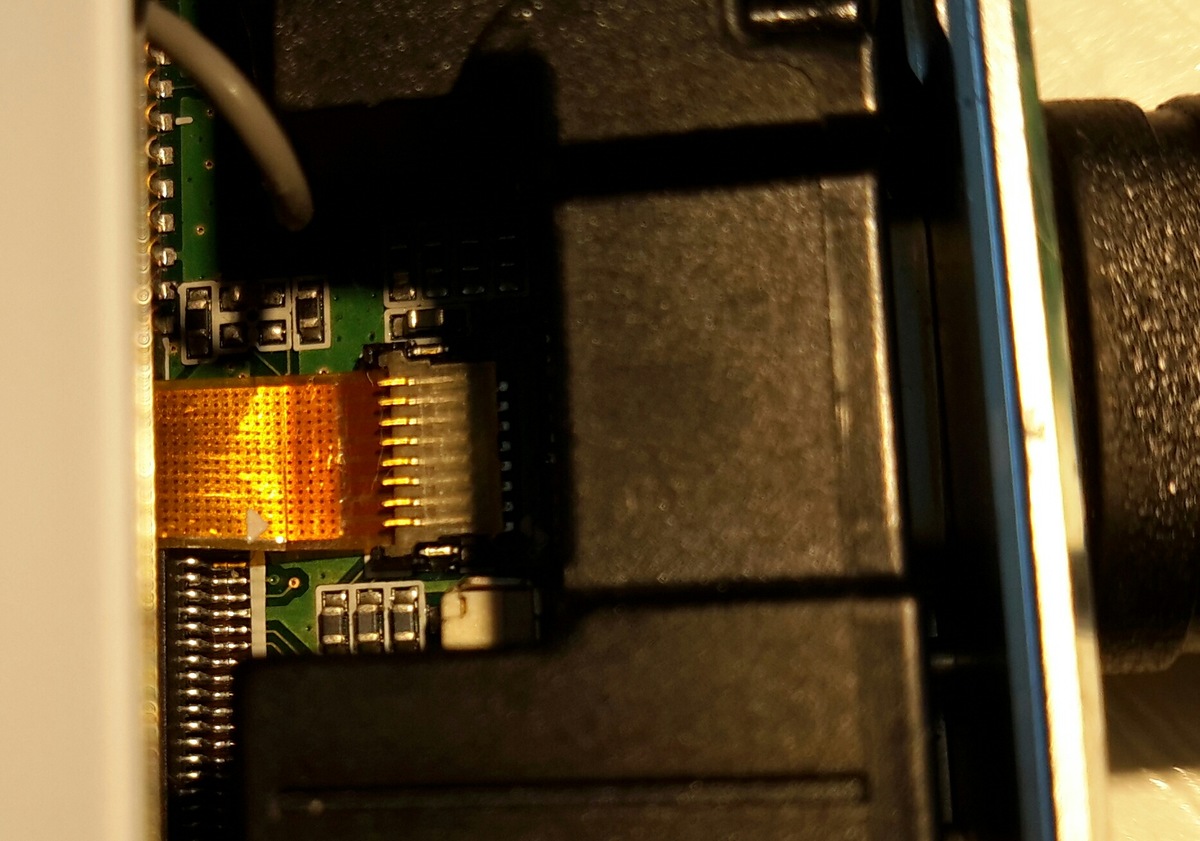

Gast #5469645
Die Dinger halten eigentlich recht viel aus. Bist Du sicher, dass Du das
"Kabel" richtig im Stecker untergebracht hast?
Irgendwie schaut das auf den Fotos so aus, als hättest Du das Kabel mit
den Kontakten nach unten in den Stecker, der aber die Kontakte oben hat?
OP #5470089
Sollte richtig herum gesteckt sein, die Bilder sind vom ersten
kaputreparieren um solche Fehler zu verhinden. ^^
Haben die Kontaktstellen durchgemessen, der erste mm hatte schon Fehler,
daher habe ich diesen mm einfach abgeschnitten. Der Touch läuft nun
besser aber nicht fehlerfrei, die Lautstärkeregelung ist immernoch
defekt.
Ich vermute der Fehler liegt an der Stelle an der ich mit der Pinzette
gehalten (rot) hatte. Oder noch weiter vorne wo das Flatfoil auf
Starfelx-Stecker (grün) auflaminiert ist, dort hab ich es vermutlich zu
stark gebogen.
