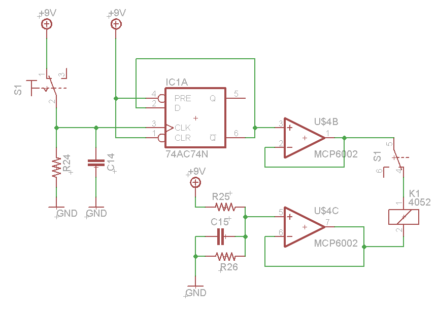

ich möchte für zukünftige Gitarreneffekte den True Bypass mit einem
bistabiles Relais erzeugen, welches ich mit einem zweifach Taster
steuern kann. Dazu habe ich mir in Grundzügen folgende Schaltung erdacht
(siehe Anhang).
Ich habe einen zweifach Taster. Wenn ich den Taster drücke, wird ein
D-FlipFlop getriggert, ich kenne den genauen Begriff nicht. Es wechselt
halt bei jedem Tastendruck von +9V zu 0V (wenn ich es mit 9V betreiben
kann, 74hc74 geht nur bis 7V).
Zeitgleich bekommt das bistabile Relais 4.5V als Bezugspunkt auf die
eine Seite und wird beim Tastendruck mit dem Ausgang vom Flipflop
verbunden.
Kommen aus dem Flipflop 9V, so fließt ein Strom vom Flipflop, durchs
Relais gegen Masse. Kommen aus dem Flipflop 0V, so fließt der Strom
anders herum. 7hc74 schafft bis zu 20mA, sollte also passen.
Funktioniert diese Schaltung prinzipiel? Den benötigten Strom kann ein
74hc74 liefern, jedoch darf dieses nur bis 7V betrieben werden. Wie
positioniere ich die Freilaufdioden?
Bei einem Relais, welches 5V zum Umschalten benötigt sollten ein
Bezugspunkt von 4.5V doch genau richtig sein oder? Dann bekommt das
Relais eben einen Spannungsabfall von 4.5V.
Danke für eure Zeit!

0:2 gegen Südkorea und du kommst hier mit so einem Scheiß...
Natürlich kannst du das nicht mit 9V betreiben. Was im Datenblatt unter
"Absolute Maximum Ratings" steht, ist kurz vor kaputt gehen.
Deine Schaltung ist völliger Unsinn. Das Relais kann die 9V im Gegensatz
zum IC auch kurzzeitig ab. Nur was soll das Ganze? Ein bistabiles Relais
bekommt einen kurzen Schaltimpuls und schaltet um. Was soll daher das
Flipflop in der Schaltung? Oder willlst du dir damit aus einem normalen
Relais ein bistabiles basteln?
Nimm einen Umschalter. Das funktioniert wenigstens.
Gast #5469234
Der Sinn von Bistabilen Relais ist ja das kein Dauerstrom
fließen muß. Bei R25 R26 fließt nun aber  ein Dauerstrom,
damit ist ja der ganze Vorteil vom bistabilen Relais dahin.
Lege eine Seite des Relais auf Masse und steuere die
andere Seite über ein Elko an. Das Relais muß dann ein
Polarisiertes Einspulenrelais sein. Es gibt aber auch
Bistabile Zweispulenrelais, die funktionieren wie ein
RS-Flip-Flop.

#5469302
Nein.
Der Taster lädt über R24 C14 nur auf, niemand entlädt ihn.
Der 74AC74 hat keinen Schmitt-Trigger Eingang, damit kann die Schaltung
nicht als Entprellung dienen selbst wenn sie richtig wäre.
 VCC
 4k7
  +-100k-+-- Schmitt-Trigger Eingang nötig
Taster  100n
 GND    GND
Der 74AC74 explodiert bei 9V, taugt nicht für 7V, sondern hat eine
höchste Betriebsspannung von 6V. Leider liefern CD40xx FlipFlops keine
20mA, nicht mal CMOS555, es bleiben wohl nur (Dual-)OpAmps wie TS922 um
die Schaltung mit dem Spannungsbereich und der Strombelastung bei
niedrigem Stromverbrauch und als einzelnen 8-poligen IC zu realisieren.
Das 5V Relais 4052 bekommt keine 4.5V weil es den Spannungsteiler
belastet. Da keine Widerstandswerte dranstehen, weiss man nicht wie
sehr, aber ein 20mA Relais würde 200mA Querstrom, also 2 x 22 Ohm,
erfordern damit es wenigstens 4V abbekommt, und die 200mA fliessen
dauernd und machen die Batterie schnell leer, die übrigens 9V nur im
Laden hat und sich dann entlädt wobei die Spannung sinkt, eigentlich
sollte die Schaltung an so einer Batterie bis 5.6V funktionieren (ein 6V
Relais wäre also nicht schlecht, sollte baer volle Batteriespannung
abbekommen, die 3V Überspannung hält es kurz aus).
Und wenn der zweite Kontakt von S1 so verdrahtet ist wie du ihn
zeichnest fliesst natürlich immer Strom durchs Relais AUSSER wenn der
Taster gedrückt wird.
Es sind also einen Haufen Fehler drin, vom vergessenen
Abblockkondenstaor am IC reden wir erst gar nicht.
|          |   100k                    |
|  +-------(----(--100k---+----Relais--(----+
|  |       |    |         |      6V    |    |
|  |       |    +--100k---+            |    |
o+ |       |    |         |            |    |
9V |       |    +---------(--------+   |    |
o- |       |    |         |        +--|+\   |
|  |     100k   +---|+\   |           |  >--+
|  |   _   |    |   |  >--+--100k--+--|-/
|  +--o o--+----(---|-/            |  TS922
|  |       |    |    |            1uF
| 10uF   100k 100k   |             |
So sollte es gehen. Hält man den Taster länger, klackert es hin und her,
ab wann und wie schnell lässt sich über den 10uF einstellen. Wie lange
das bistabile Relais Strom bekommt lässt sich über den 1uF einstellen.
Gast #5469345
Und wie schauts mit folgender Änderung aus? Impedanzwandler vor und nach
dem Relais, die sollten den benötigten Strom liefern können oder? Dass
Relais ist noch nicht das korrekte, es soll sich nur um ein
Prinzipschaltbild handeln (genauso der 74hc74).
Eingang jetzt denke ich korrekt entprellt? Bei Tastendruck toggelt das
Flipflop und es fließt Strom durch das Relais - Stromrichtung abhängig
vom Schaltzustand des Flipflop.
Beim Loslassen des Tasters, fließt kein Strom mehr durchs Relais, war
aber auch schon beim ersten Schaltbild so?
Moderator (Firma: Titel) Persönliche Seite #5469354
MCP6002 laut DB:
Versorgungsspannung:   1.8V bis 5.5V
Was sagt das Datenblatt?
Kurzschlussstrom(!!) +-23mA
Das muss ein arg empfindliches Relais sein. Da kann das Flipflop ja noch
mehr treiben...
> Impedanzwandler vor und nach dem Relais
Du darfst da nicht mit Kleinsignalmethoden wie "Impedanzwandler" kommen.
Du brauchst sinnvolle Treiber für den Relaisstrom.
Solange du den 74AC74 mit 9V betreibst, ist der Rest der Schaltung
belanglos. Der überlebt das nicht.
Aber so, wie gezeichnet, würde das Relais ja dauernd unter Strom stehen
und nur dann nicht, wenn du den zweipoligen Taster drückst. Also, der
Taster sollte also mit dem Pin 3 an VCC hängen, wenn Pin 1 der
Ruhezustand darstellt. Und, das Relais sollte ebenfalls mit S1 Pin 6
statt Pin 4 verbunden werden.
Dann: Wozu der Konstrukt mit dem U$4C? Der sorgt nur dafür, dass das
Relais nur mit der halben Spannung betrieben wird. Anstatt U$4C an zwei
Widerstände anzuschließen, nimm doch einfach den FF-Ausgang Q (Pin 5).
BTW: es gibt auch FFs die mit 9V betrieben werden können, aus der Serie
CD4000.

Gast #5469570
Im Gehäuse sind zwei Flip-Flops, der Eingabetaster ist als Umschalter
dargestellt. Damit könnte er an PRE und CLR geklemmt geklemmt werden und
das FF macht die Entprellung.

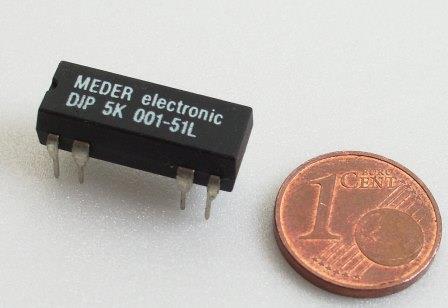

Es gibt bistabile Relais mit zwei Spulen, dann wäre man aus dem Problem
der H-Brücke / Umpolung raus.

Diese Schaltung enthält keine spannungskritischen Spezialbauteile, Du
kannst jetzt ein normales Reed-Relais mit 2 x UM einsetzen. Einen
Wechselkontakt benötigt die Schaltung für sich selbst und den zweiten
