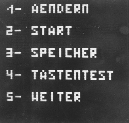

Ich glaube nicht, dass das realisierbar ist. Zumindest nicht etwas 8080 kompatibles mit 4MHz auf Breadboard. Kabellaufzeiten werden eine untergeordnete Rolle spielen (bei 4MHz kommt der Strom in einer Clock-Periode ca. 72m weit) aber Gatterlaufzeiten und die RC-Glieder, die durch Übergangswiderstände und Eingangskapazitäten gebildet werden. Und parallele EEPROMs wie der 28C16 sind meist auch nicht gerade schnell, bei 120ns Zugriffszeit ist dann nicht mehr viel Luft für Drumherum. Zu Z80-Zeiten hatte ich mehrere "Grafikkarten" mit TTL-Bausteinen und SRAMs gebaut, selbst bei doppellegigen Platinen (Handgezeichnet und/oder mit Abreibesymbolen) ist man da schnell an die Grenzen gekommen. Und einige davon haben auch nie richtig funktioniert... Das angehängte Bild ist der Scan von einem abfotografierten Bild (SW-Fernseher) einer Grafikkarte mit stolzen 64x64 Pixeln aus dem Jahre 1987. Grundfläche ca. 20x25cm, 4KBit RAM (4xU215), angesteuert von einem auf ca. 4,5 MHz übertakteten LC80. Auf Breadboard würde ich mir so etwas nicht zutrauen (und zumuten)... Jörg
