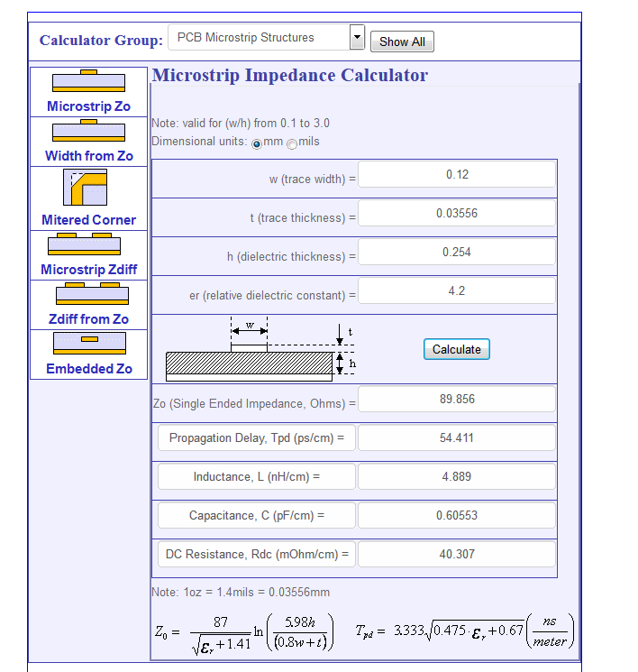

#5469972
Ich hatte keine Idee, wie aus der Formel eine negative Zahl entstehen
kann und hab deshalb wirklich blöde Einstellungen im Lagenaufbau
ausprobiert.
Bisher nur negative Werte wenn ich das Material von Prepreg (bzw Core)
auf Surface Material stelle.
Ich denke es liegt an den Werten im Lagenaufbau.
Schlage vor den eigenen Lagenaufbau zu speichern und einen Preset zu
testen.
Bei mir kommt mit dem 6Lagen Preset und 90Ohm eine Leiterbahnbreite von
ca 0.12mm heraus (Saturn PCB Toolkit kommt auf 0.1mm)

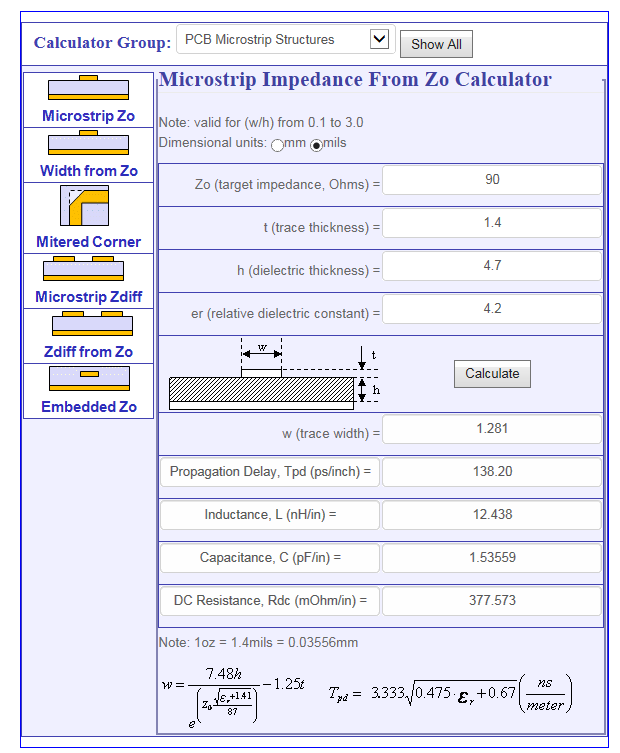

#5470427
Wolfgang schrieb:
> Dann zeig sie einfach mal
Calculated Trace Width =
((5.98*TraceToPlaneDistance/EXP(CharacteristicImpedance*SQRT(Er+1.41)/87
))-  TraceHeight)*1.25
Es ist überhaub nicht zielführend über die Mathematik oder die Formel zu
diskutieren. Fest steht doch, dass in der Theorie die Impedanz nur
zwischen Null und Unendlich liegen kann. Natürlich benutzen die Programm
Näherungsformeln, die nur für einen gewissen Wertebereich gelten. Mit
extremem Werten (z.B. negative Höhe) kann so natürlich auch Blödsinn
rauskommen.
Mal Formel vergleichen vielleicht wurde sie ja aus Versehen geändert.
PS. nach weiteren Spielereien hab ich rausgefunden, dass wenn man die
Kupferdicke falsch eingibt statt 0.035mm -> 0.35mm negative Werte
rausbekommt.
PPS: @Wolfgang die Formel liefert negative Werte wenn TraceHeight größer
als der EXP() Ausdruck wird.

Gast #5471017
> diskutieren.
Bestimmt doch?
Wenn die Formel das Problem ausreichend gut beschreibt, liegt es an
Naturgesetzen, die du nicht ändern kannst. Wenn in der Formel ein Fehler
steckt, würde sie nicht in verschiedenen Quellen und Tools auftauchen,
weil gewöhnlich irgendwann mal jemand drübert stolpert. Insofern
bestehen gute Chancen, dass sich die Formel als funktionierend bewiesen
hat. Selbst falls Näherungen drin stecken, was in diesem Fall nicht so
aussieht, funktioniert sie dann, solange man sich nicht aus dem Bereich
bewegt, für den sie als (ausreichend) gut befunden wurde.
Die Kurvendiskussion als mathematisches Hilfsmittel zur Bestimmung von
Lösungsmengen verrät dir genau, was machbar ist.
Du kannst natürlich versuchen, trotzdem das Perpetuum mobile zu erfinden
oder das Gold der Alchemisten zu erzeugen, aber nützen wird es dir
nichts.
Gast #5471319
Mit anderen Worten: Wenn man den Gültigkeitsbereich verlässt (der
hoffentlich irgendwo dokumentiert ist).
Als ich die Problembeschreibung las, war mein erster Gedanke allerdings,
dass es an der unterschiedlichen Bedeutung von Punkt und Komma in D und
US bei irgendwelchen Maßangaben liegen könnte.
Windows wandelt das ja gelegentlich ineinander um, und man kann nie
sicher sein, wann das passiert und wann nicht.
Gast #5471393
Guck dir den oben von mir verlinkten Online Rechner an. Unter
"Microstrip Zo" kann man sich zu gegebener Leiterbahnbreite die
resultierende Impedanz ausrechnen lassen. Unter der Annahme, dass die
Autoren es hingekriegt haben, die Defaultwerte richtig einzutragen, kann
man die Breite immer in vollen Millimetern Schritt für Schritt
verringern und sieht, wie die berechnete Impedanz steigt. Mit Komma und
Punkt hat man dabei absolut nichts zu tun, solange man die Finger von
den Werten läst und nur ganzzahlige Breiten eingibt. Notfalls muss man
selber mal seinen Kopf benutzen und die Zahlen zumindest
überschlagsweise berechnen. Mit den vorgegebenen Layerdaten erhält man
bei 0mm Breite eine Impedanz von 110Ohm - darüber gehts nicht.
Mit den Randbedingungen des TO liegt anscheinend 90Ohm schon außerhalb
des Machbaren.

Ich erhalte beim Online Tool mit seinen default Werten (nicht mit den
vorgegeben Werten hier aus dem Forum) eine Trace Width von 1.281mil
(siehe Screenshot). Vergleich mal die Werte ob wir mit den gleichen
Vorgaben rechnen.
PS: Bei diesem Tool ist der Gültigkeitsbereich angegeben. "Note: valid
for (w/h) from 0.1 to 3.0"

Wolfgang schrieb:
Ich denke da haben wir aneinander vorbei geredet, ich habe ganz oben den
6Lagen Preset als Referenz genannt, um nicht mit einem 'geheimen'
Lagenaufbau des TOs zu rechnen. Und wie schon genannt bekomme ich 90Ohm
bei ca. 0.12mm Leiterbahnbreite heraus.
Sorry falls missverständlich, nochmal gerechnet mit den Altium 6Lagen
Preset Werten nicht mit den default Werten des Online Tools.
> (siehe Screenshot).
Der Lagenabstand beträgt dann 0,12 mm ...
> Vergleich mal die Werte ob wir mit den gleichen Vorgaben rechnen.
Passt
