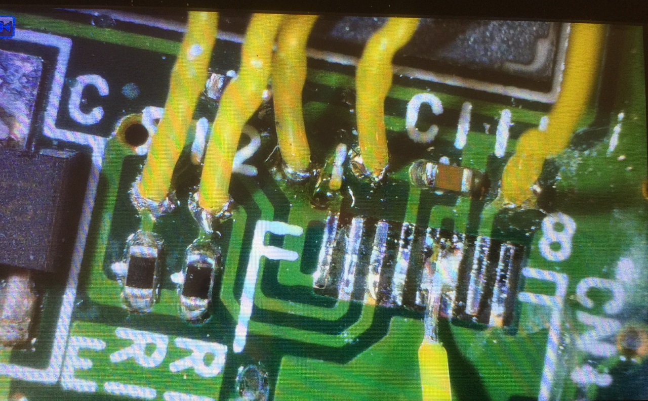

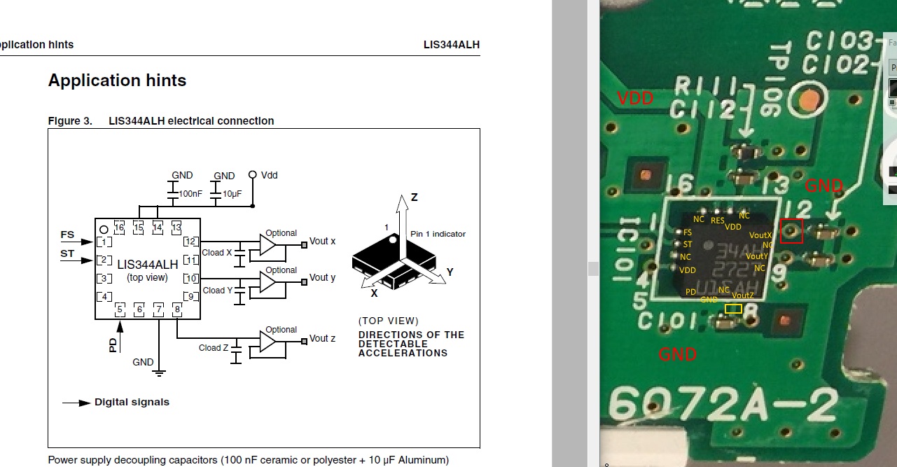

Ich habe das Problem, dass ich ein Gerät nicht so montieren kann, wie es im Manual explizit festgelegt ist: [User Manual PDF] REF G-Force might not be detected properly, if the controller unit is installed at a greater angle. Adjust the controller unit so the screen is facing within 45 degress to the opposite direction of travel, both horizontally and vertically. Aus Platzgründen muss ich den PCB so montieren, dass dieser - entgegen der Empfehlung, nicht stehend sondern liegend montiert wird. Beim Beschleunigungssensor handelt es sich um den ST 344 AH. Gemäss Datenblatt würde wohl die Y- und die Z-Achse ausgewertet - oder evtl. auch ein X-Anteil - je nach dem was die Software drinnen macht. Es gibt im Menu eine Einstellung um den Sensor zu kalibrieren. Falls das nicht klappt dachte ich, ich tausche einfach die PINs 12 und 8. Also Leiterbahn auftrennen, und direkt am IC Pin ein Kabel anlöten und die beiden tauschen. -> [Bild 34AH_accel_axis_change.jpg] Die Pinbelegung passt soweit zum DB. Habt ihr irgendwelche Bedenken zum Vorhaben? Kabellänge dürfte weniger als 15mm werden. Von daher - any1?
Die drei Achsen haben oft unterschiedliche Beschränkungen (Siehe DB
Kapitel 5), was den Messbereich, den Offset und die Genauigkeit
betrifft. Wenn das alles im Rahmen der Anwendung liegt, dann mach ruhig.

Den LIS344 habe ich auch mal angewendet. X und Y ließen sich beliebig vertauschen, Z hat, soweit ich weiß, nur eine geringere Empfindlichkeit. Vorzeichenumkehr beim Vertauschen ist auch möglich. Den Text aus dem User Manual verstehe ich nicht. Ist der von ST? Vielleicht habe ich deshalb auch deine Frage nicht ganz richtig verstanden. DZDZ

Der Zahn der Zeit schrieb: > Z hat, soweit ich weiß, nur eine geringere Empfindlichkeit. Der Unterschied schein mehr im Rauschen zu liegen. Für die Z-Achse ist ein fast doppelt so hohes Rauschen, wie für X- bzw. Y-Achse angegeben (Fig. 19, 20 im Datenblatt des LIS344ALH) https://www.st.com/resource/en/datasheet/lis344alh.pdf
x- und y- kann man tauschen. z ist anders, weil bei liegender Montage immer die Gravitationskraft auf diese Achse wirkt. Also stehend ist eher nicht gut.
#5470070
Dirk D. schrieb: > z ist anders, weil bei liegender Montage > immer die Gravitationskraft auf diese Achse wirkt. Und wo liest du das aus dem Datenblatt heraus? Guck dir mal den Abschnitt 4.2 (Output response vs orientation) an. Da sehe ich bzgl. der Signale keinen Unterschied zwischen den Achsen.
Ich habe Erfahrung nur mit 335. Da hatte die Z-Achse einen anderen Range. Deshalb mein Kommentar. Dein Sensor scheint aber laut Datenblatt elektrisch symmetrisch zu sein. Da geht es ja vielleicht problemlos. Allerdings: "3.3 Factory calibration The IC interface is factory calibrated for sensitivity (So) and Zero-g level (Voff). The trimming values are stored inside the device by a non volatile structure." Da ist halt die Frage ob der auf der ISS kalibriert wurde oder in Einbaulage. PS: Dem Datenblatt kann man jedenfalls entnehmen dass man die Achsen nicht tauschen kann nachdem die Schaltung kalibriert wurde.

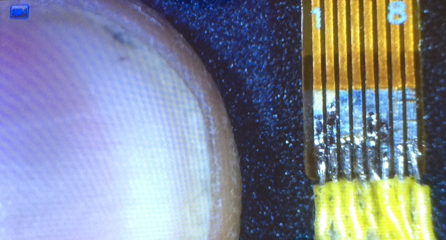

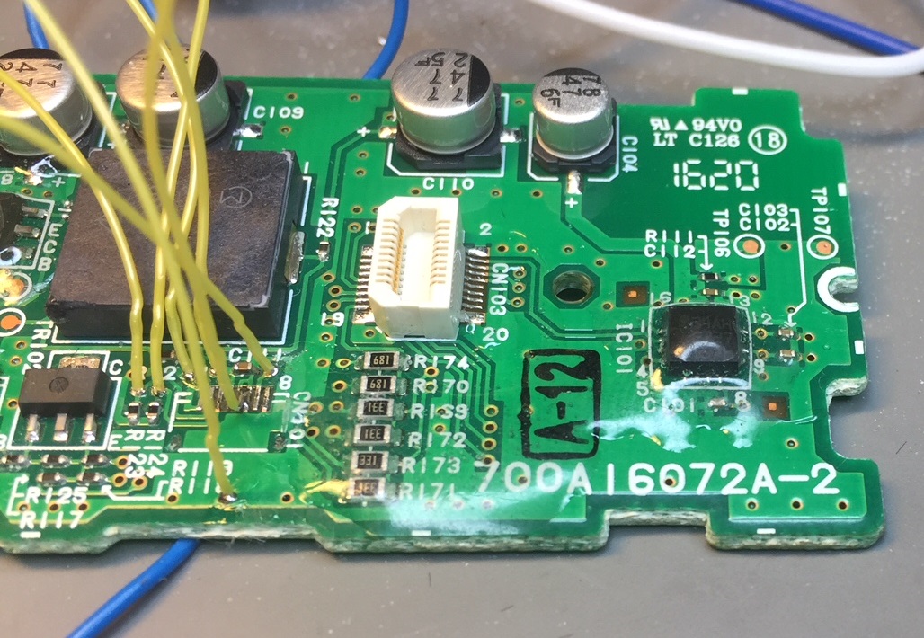

Ich denke es gibt zu viele Fragezeichen in dieser Achstauschgeschichte. Der andere Weg wird aber auch kein leichter sein:( Folgendes: Ich verlängere die beiden Flexprints des Displays. Irgendwelche Ideen dazu? Mir kommt dazu nur in den Sinn, mit 0.2mm² Wirewrap Draht das unter dem Mikroskop zu löten. Wird bestimmt lustig :(

Stefanus F. schrieb: > Man könnte es so verstehe: Wenn der Sensor ruhig auf dem > isch liegt, liefern alle drei Achsen den Wert 0. Ein Blick in das bereits oben zitierte Datenblatt würde dir verraten haben, dass der Sensor auf allen drei Achsen eine einheitliche Skalierung besitzt, 0.99V bei -1g, 1.65V bei 0g und 2.31V bei +1g. Um die -1g oder +1g zu erzeugen, kann man den Sensor einfach mal auf den Kopf drehen ;-) Die Linearität des Sensors sorgt für den Rest.

Ich vermute mal, dass die den Sensor bei +g und -g für jede Achse betreiben und aus den Messwerten Offset und Empfindlichkeit berechnen. 6 Messungen liefern 6 Parameter - passt. Über Dingen wie Übersprechen zwischen den Achsen, schweigt sich das Datenblatt sicherheitshalber aus.

Deswegen die Kabel verlängern. Naja, nochmal muss ich das nicht machen. Erst ging es fehl, weil ich die Kabel hochkant an die FFC Buchse gelötet habe. Die hälfte davon waren kalt. Bin dann auf die glorreiche Idee gekommen, die FFC Buchsen auszulöten und die vias des PCB zu nutzen so ging es. Danke nochmal. Eine Frage. Ich hatte Vorbehalte am LCD rumzumessen mit dem Durchgangsprüfer. Oder ist das problemlos?
