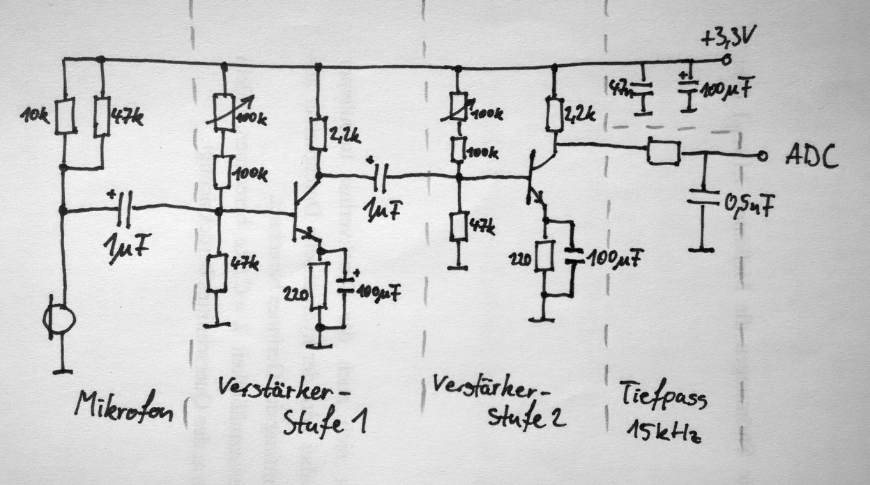

Hallo allerseits,

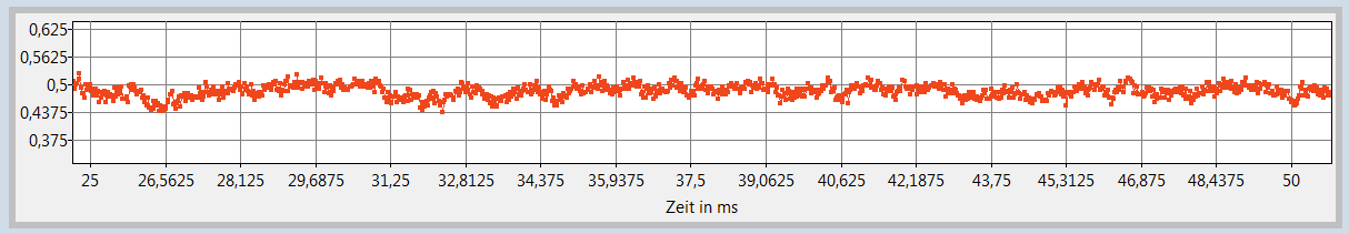

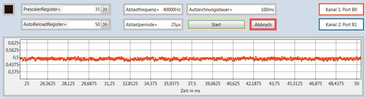

meine Versuche, relativ leise Geräusche wie das Surren eines PC-Lüfters
aufzunehmen, haben mich veranlasst eine Mikrofonverstärkerschaltung zu

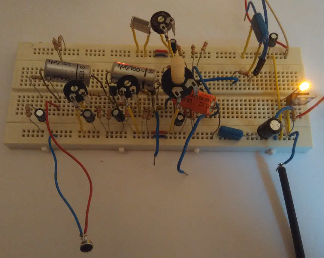

bauen, siehe Anhang. Die Mikrofonkapsel ist aus einem Laptop
geschlachtet. Der Verstärkerausgang liegt auf dem ADC-Eingang eines
STM32. Die Aufnahmen funktionieren, aber das Grundrauschen ist relativ
stark.
Meine Frage ist nun: Liegt das an der Schaltung, müssen dort noch Filter
eingebaut werden, o.ä. Oder liegt es vermutlich an den Bauteilen. D.h.
Mikrofonkapsel, Transistoren, Kondensatoren?

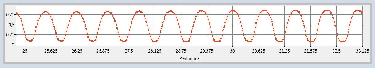

Die Schaltung ist auf dem Steckbrett aufgebaut. Arbeitspunkte dürften
stimmen, Pfeifen mit dem Mund gibt einen recht schönen Sinus am Ausgang.
Stationäre Spannung hinter der Mikrofonkapsel 1,5V; nach dem ersten
Transistor 1,7V; nach dem zweiten Transistor 1,6V gemessen.

von Lurchi (Gast)
Je nach Transistor in der 1. Stufe kann das Rauschen schon sehr niedrig
sein. Eventuell (Transistor mit nicht sehr hoher Verstärkung) ist das
Stromrauschen der 1. Stufe ein wenig hoch (weniger Strom wäre da ggf.
etwas besser).
Eine extra Filterstufe für die Versorgung des Mikrofons wäre ggf. noch
hilfreich.
Es ist gut sein, dass einfach das Rauschen des Mikrofons ist - 1.5 V am
Mikrofon sind OK, aber der Strom ist recht klein - d.h. das Mikrofon
könnte ein sparsames und dafür stärker rauschendes sein.
von Mark S. (voltwide)
Es ist günstiger wenn Mikro und Arbeitswiderstand ihre Plätze tauschen,
so dass Störungen auf der Versorgungsspannung abgeschwächt werden.
Im übrigen ist das Eigenrauschen der Elektretkapseln durchaus nicht
ohne.
von Michael B. (laberkopp)
Tommi schrieb:
> Liegts an der Schaltung oder an den Bauteilen?
An der Schaltung.
1. Die Elektred-Kapsel hat einen Widerstand, meist 2k.
Damit man das optimale rausholt, muss der Versorgungswiderstand gleich
gross sein. Ändere also deine 47k|10k so ab, daß die Spannung am
Knotenpunkt im Ruhezustand bei VCC/2 liegt, dann holst du das Maximale
aus dem Mikrophon.
2. Wer nur 3.3V reintut, dann aber 2k2 und den Transistor mit 120R
Emitterwiderstand am Ausgang Verstärkerstufe 2 hat, kann die 3.3V gar
nicht ausgeben, es begrenzt vorher. Wenn du so eine Ausgangsstufe hast,
die höchstens halbe Spannung als Amplitude rausgibt, dann brauchst du 7V
Versorgung (und einen Ausgangskoppelkondensator, so wie jetzt zwischen
den 2 Stufen).
3. Wenn alles auf dem Steckbrett seinen Strom von der +3.3V Schiene
zieht, dann beeinflussen sich die Dinge gegenseitig. Trenne also die
3.3V mit 3 einzelnen Leitungen, und setze dann pro Stufe einen
Abblockkondensator dicht an der Stufe. Die Zuleitung darf einen
Widerstand haben, vor allem bei der Mikrophonstufe teilt man eigentlich
denn Versorgrungswiderstand in 2: Einer zum Mikro, der Andere vom Elko
zur Spannungsversorgung. Dann legt man ihn so aus, daß am Knoten
Mikro/Widerstand 1/3 der Versorgung anliegt.
4. Deine Verstärkerstufen sind schlecht, weil der Basisspannungsteiler
jede Störung der Versorgung auf die Basis überträgt. Nimm einfach nur 1
Widerstand von C nach B, so dimensioniert (Stromverstärkungsabhängig vom
Transistor) daß der Gleichspannung am Kollektor bei VCC/2 liegt.
     2k2
  +-R-+
      |E
     RC
5. Jeder Transistor hat seinen optimalen Betriebspunkt, seinen optimale
Kollektorstrom für niedrigstes Rauschen und optimalen
Eingangswiderstand. Über deine Transistoren wissen wir nichts, aber die
Bauteilwerte sehen nicht nach Optimum aus, sondern zufällig gewählt.

Also am Mirkocontroller ist schon (fast) die ganze Amplitude angekommen
(beim Pfeiffen). Der untere Bereich gegen Null war verzerrt, aber so
laute Aufnahmen sind sowieso erstmal nicht mein Ziel.

von Helmut S. (helmuts)
Die erste Stufe hat den typischen Fehler. Die Störungen auf der
Versorgungsspannung werden praktisch genau so verstärkt wie das Signal
vom Mikrofon.
Du musst die beiden linken Widerstände in zwei halb so große Widerstände
in Reihe aufteilen. In der Mitte dann einen ganz großen Elko
(10...100uF) nach Masse einbauen. Dadurch werden die Störungen von den
3,3V unterdrückt.

niederohmige Quellen (Bereich 100 Ohm) passt. Hier hat man aber eine
Quelle im KOhm Bereich. Ein passender Strom ist da eher im Bereich
0.1-0.01 mA. Also eher 22-100K am Kollektor.
von Tommi (Gast)
> hilfreich.
> 3,3V unterdrückt.
Achso, das ist die Filterstufe die Lurchi gemeint hat?
Günter Lenz schrieb:
> Den Arbeitswiderstand des ersten Transistors größer machen,
> vielleicht so 10kOhm, dann fließt weniger Strom durch den
> Transistor und er Rauscht dann weniger. Der Arbeitswiderstand
> braucht eigentlich nur so klein zu sein, daß die Sprechleistung
> ausreicht um die nachfolgende Stufe voll auszusteuern.
Lurchi schrieb:
> Mit wie viel Strom man den Verstärkertransistor betreibt beeinflusst das
> Rauschen: über einen weiten Bereich geht mit mehr Strom das
> Spannungsrauschen runter und das Stromrauschen hoch. 0.8 mA an
> Kollektor-strom liegt schon ehe in einem Bereich der für sehr
Das probier ich auf jeden Fall, muss ich aber erst in Ruhe durchrechnen.
Mir ist die Wirkung der Verstärkerstufen noch nicht ganz klar. Es wird
doch jeweils Spannung und Strom verstärkt. Jetzt kann man duch die Ein-
und Ausgangsimpedanz erreichen, dass jeweils eher eine Strom- oder eher
eine Spannungsverstärkung stattfindet. Liegt hier das Problem, dass
durch den hohen Strom in der ersten Stufe nur eine geringe
Spannungsverstärkung stattfinden kann?
Lurchi schrieb:
> Die Elektretkapseln haben einen von der Kapsel abhängigen passenden
> Arbeitsstrom. Damit der interne Transistor (JFET) arbeitet sollte die
> Spannung im passenden Bereich von etwa 1-5 V sein. Ein hoher Widerstand
> zum einstellen des Stromes ist an sich gut, weil er das Signal weniger
> belastet, viel mehr also die 10 K||47 K sind aber bei 3.3 V nicht drin.
> Der Wert ist aber immerhin schon groß gegen die üblichen 1-5 K an
> Ausgangswiderstand.
Sehe ich das richtig, dass es in erster Linie um den Strom durch die
Kapsel geht? Dass ein kleiner Strom einen höhere Spannungsamplitude
ermöglicht? Also ist das erstmal unabhängig von der Versorgungsspannung,
oder?
Die 3,3V sind halt da, aber ich kann auch höhere Spannungen
bereitstellen, wenn das hilft. Ermöglicht eine höhere
Versorgungsspannung einen besseren Rauschabstand vorausgesetzt man
schafft eine ausreichende Spannungsverstärkung in der ersten Stufe?
Michael B. schrieb:
> Dachte das wäre die vom 1. Basispannungsteiler. Dann fehlt noch eine
> Spannung in deiner Auflistung.
Die Spannungen an den Basis-Spannungsteilern sind bei etwa 0,8V. Davon
0,6V Basis-Emitter-Spannung und etwa 0,2V am Emitterwiderstand.
Angehängt noch drei Messungen. testweise habe ich das Mikro mal durch
einen Widerstand ersetzt, das Rauschen ist dabei auch erheblich, kommt
also aus dem Verstärker. Mit Mikrofon sind die Schwankungen größer, aber
es ist auch nicht absolut leise im Zimmer (PC-Lüfter). Dann noch eine
Aufnahme mit Pfeiffen. Erstaunlich für mich ist, dass das Rauschen in
diesem Fall viel geringer zu sein scheint.

Bei der Wahl des Arbeitsstromes für die 1. Verstärkerstufe geht es nicht
um die Wahl Spannungs- oder Stromverstärkung, sondern mehr um das
Verhältnis von Spannungsrauschen zu Stromrauschen. Ideal entspricht dies
etwa der Quellimpedanz um ein niedriges Gesamtrauschen zu erreichen.
Bei der Filterschaltung hatte ich vor allem an die Versorgung des
Mikrofons gedacht. Der Teiler für die Bias-spannung ist aber genau so
wichtig. AC mäßig liegen die 10 K||47 K parallel zum oberen Widerstand
des Bias-Teilers. Ein gemeinsames Filter (z.B. 1 K + 10-100 µF) an der
Versorgung sollte ausreichen.
Der Strom ist meist durch das Mikrofon vorgegeben - da kann man in der
Regel nichts oder nur sehr wenig dran ändern. Der Widerstand am Mikrofon
stellt vor allem die Spannung ein. Das Ziel Vcc/2 gibt die maximale
mögliche Amplitude vor dem Klipping, aber nicht unbedingt das kleinste
Rauschen - mit 1.5 V am Mikrofon sollte man aber schon gut liegen,
sowohl für kleines Rauschen als auch großen Amplitudenbereich (hier
limitiert sowieso der Verstärkerausgang und nicht der Eingang).
@Tommi,
Hier siehst du was ich mit der Filterung der Spannung für das Mikrofon
sagen wollte.
www.cqham.ru/forum/attachment.php?attachmentid=23429&d=1218899472
Es geht um R2, R1, C3. Bei dir muss JP1 gebrückt werden.
von Klaus R. (klara)
Hallo Tommi,
solche Verstärkerschaltungen waren vor 40 Jahren noch üblich. Die
Emitterwiderstände mit 100µF zu überbrücken bringt zwar die volle
Wechselspannungsverstärkung, aber dann rauscht es eben auch mal schnell.
Die Gleichspannungsverstärkung liegt jeweils bei 10. Schalte doch in
Reihe zum 100µF kondensator einen Widerstand der Deine gewünschte,
nötige Verstärkung bewirkt. Wenn Du 220 Ohm nimmst dann verdoppelt sich
die Wechselspannungsverstärkung gegenüber der
Gleichspannungsverstärkung. Dann hast Du 20 x 20 = 400.
mfg Klaus

Der Widerstand macht eine Stromgegenkopplung und damit die Schaltung
weniger temperaturabhängig.
Der Kondensator überbrückt ihn für die zu verstärkenden Frequenzen und
sorgt dafür, dass für Wechselsignale keine Gegenkopplung wirkt und die
volle Verstärkung zur Verfügung steht.
Nunja, der Emitterwiderstand stellt den Gleichtromarbeitspunkt ein,
indem er eine gewisse Gegenkopplung verursacht, durch die an ihm
abfallende Spannung. Der Kondensator hebt diese Gegenkopplung oberhalb
der Grenzfrequenz auf und bewirkt so die größtmögliche Verstärkung
dieser Stufe für Wechselspannung.

von michael_ (Gast)
Tommi schrieb:
> Transistoren sind BC485B. Ich hab die Widerstände so ausgelegt, dass ein
> Kollektorstrom von 0,75mA fließt.
Für Eingangsstufen völlig ungeeignet.
Hast du denn nicht vorher mal recherchiert?

von Lurchi (Gast)
Das Mikrofon ist eine eher hochohmige Quelle - da braucht man keine
Parallelschaltung von Transistoren. Mehr Transistoren nutzt man teils
bei sehr niederohmigen Quellen (< 100 Ohm) und dann mit relativ hohem
Strom. Für den hier passenden Kollektor-Strom im 10-50 µA Bereich ist 1
guter Transistor ausreichend.
So super Rauscharm ist der Ausgang der Ekeltretmikrofone sowieso nicht.
Da ist schließlich schon eine 1. Verstärkung enthalten, d.h.
Standard-Transistoren wie BC547C oder 2N3904 sollten ausreichend gut
sein. Wenn der Strom nicht passt hilft einem da auch kein super
rauscharmer BJT.

von Tommi (Gast)
Danke für die vielen Beiträge!
Heut werde ich nicht zum Testen kommen. Bauteile sind bisher die, die
bei mir so rumliegen. Muss aber nicht so bleiben.
@Bernhard S.:
Am Mikrofon habe ich 1,5V gemessen bei 3,3V Versorgung und 10k||47k
(=8,2k) Vorwiderstand. Die Mikrofonkapsel hat also um die 6k
Gleichstromwiderstand.
von Bernhard S. (gmb)
Tommi schrieb:
> Die Mikrofonkapsel hat also um die 6k Gleichstromwiderstand.
Der BC550 wäre dann nach meiner Grafik weiter oben bei etwa 300µA im
Rauschoptimum, da bist du mit ca. 700µA nicht weit entfernt und
eigentlich nicht so schlecht.
Du kannst anstelle des Mikrofons einen 6k Widerstand gegen Masse an den
Eingang schalten und dann sehen wie sich das Rauschen verändert. Ist es
deutlich kleiner, dann war es das Mikrofon.

von Lurchi (Gast)
+1 zu Mark S.
Für 10 K Quellimpedanz liegt nach der Graphik oben das Rauschoptimum
beim BC550 (ist bei anderen BJTs mi ähnlichem Hfe nicht so viel anders)
bei etwa 30 µA - da sind die 800 µA vom Ausgang schon etwas weg.
Die Messung oben zeigt auch schon dass es mit dem Mirkofon mehr Rauscht
als dem Dummy, und das trotz des etwas hohen Stromes in der
Eingangsstufe.
Vom Rauschen könnte der LM358 schon knapp werden, aber mit den
Übernahmeverzerrungen ist der LM358 eher keine so gute Wahl. Wie hoch
das Rauschen der Kapseln ist hängt vom Typ ab, aber wirklich niedrig ist
es nie - da für ist der Signalpegel einiges höher als bei etwa den
Dynamischen Mikrofonen.
Jein.
Die Mikrophonkapsel ist für eine Phantomspannung von 9V, also 4.5V am
Mikro.
3.3V sind ihr zu wenig. Das Rauschen wird schon alleine dadurch erhöht.
von Michael K. (Gast)
Die 3v3 kommen sicher direkt aus der MCU Versorgung?
Digitale Spannungsversorgungen sind extrem verrauscht.
Du misst im mV Bereich und verstärkst nur AC.
Perfekt um jeden Dreck auf der Versorgung zu verstärken.
GND Führung ist ebenso wichtig.
Warum keinen Mikrofonverstärker-IC?

Hab jetzt ein paar weitere Versuche gemacht.
1. Versorgung der ersten Stufe über Labornetzgerät 5V, zweite Stufe wie
gehabt über den Mikrocontroller, um den Pegel zu behalten für den
Mikrocontroller. Mikrofon mit 2 in Reihe geschaltenen 4,7k-Wideständen,
dazwischen einen Elko 100µF gegen Masse. Vor den Basisspannungsteiler
ein 2,2k-Widerstand und danach einen Elko 100µF gegen Masse. Genauso
beim Kollektorwiderstand 2,2k vorgeschalten und einen Elko 100µF gegen
Masse. Den Kollektorwiderstand der ersten Stufe habe ich auf 47k erhöht
um einen geringen Strom im Arbeitspunkt zu erhalten. Die Zweite Stufe
hat auch einen Kondensator vor dem Spannungsteiler erhalten, sonst
unverändert. Das Rauschen war tatsächlich besser, aber immernoch nicht
zufriedenstellend, vorallem auch insgesammt zu leise.
Beim Einstellen des Arbeitspunktes mit dem Poti in der ersten Stufe ist
die Spannung sehr langsam an den Arbeitspunkt gewandert. Es hat bestimmt
20 Sekunden gedauert, bis der Messwert stabil war.
2. Um eine gleiche Verstärkung bei verschiedenen Frequenzen zu bekommen,
d.h. um den Kondensator am Emitterwiderstand "zu sparen", habe ich einen
vierstufigen Verstärker mit jeweils Verstärkung um 20 aufgebaut.
R_C: Kollektorwiderstand; R_E: Emitterwiderstand
 Stufe 1: R_C= 49,2k; R_E=2,2k
 Stufe 2: R_C=   22k; R_E=  1k
 Stufe 3: R_C=   22k; R_E=  1k
 Stufe 4: R_C=  4,7k; R_E= 220
Das Mikro ist auch 'hochempfindlich', aber das Rauschen ist schon sehr
stark. Außerdem bestand das gleiche Problem mit dem Arbeitspunkt wie
beim 2-stufigen Versuch, die Arbeitspunktspannung startet an der oberen
Grenze bei 5V und fällt dann langsam aber stetig ab bis der Wert (im
Arbeitspunkt) je nach Potieinstellung wo stehen bleibt. Gibts dafür ne
Erklärung?
Im Anhang der 4-Stufige Aufbau auf dem Steckbrett.
Grüße
Tommi
Netter Aufbau ...
Überraschenderweise ist unter all dem Rauschen tatsächlich noch Dein
audio Signal zu erkennen ? Beachtlich!
