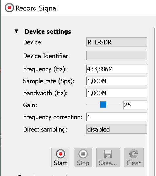

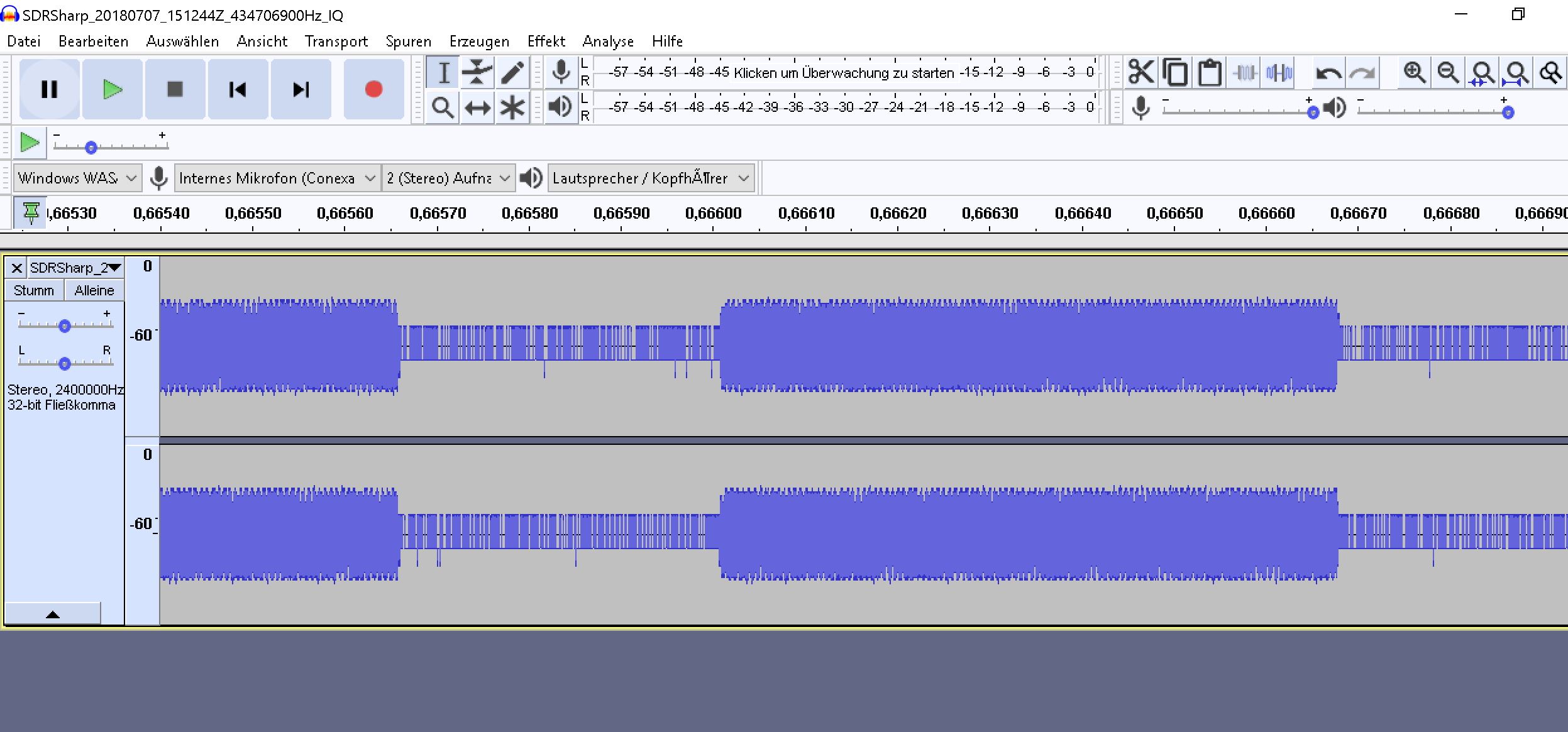

ich möchte von einer Markisen Funkfernbedienung über SDR ( mit usb und
Antenne) das Signal dieser Fernbedienung (433 Mhz) aufzeichnen und in
Audacity analysieren (bitmuster etc. um diesen dann selbst zu senden)
Konkret, SDR hat ja eine "Recording" Funktion, wie kann ich genau die
Frequenz 433 Mhz aufzeichnen, ich meine, wenn ich SDR öffne sehe ich
erst mal die Frequenz von ca. 420 bis 460 Mhz, wenn ich jetzt auf record
klicke, was zeichnet er genau auf die komplette Bandbreite, also von 420
von 460 Mhz…. oder ? wie kann ich das auf die Funkfrequenze der Markise
433.82 Mhz eingrenzen und auch NUR dann aufzeichnen wenn ich auf der
ferndbedienung ein Knopf drücke , was muss ich beim aufzeichnen noch
beachten ? wie kann ich dann die Bitmuster dann in Audacity ( Markise
raus und reinfahren) am besten analysieren ?
Vielen dank im Voraus.

Falls Du Linux benutzt: Das Paket rtl-sdr installieren und dann z.B. in
der Shell eingeben:
rtl_sdr -f 433.92e6 -s 250000 433mhz_capture.raw
Dieser Beispiel-Befehl würde die Frequenz 433.92MHz mit einer
Sample-Rate von 250kHz aufnehmen und in der Datei "433_capture.raw"
abspeichern.
Diese Datei musst Du dann nur noch in Audacity importieren (Datei ->
importieren -> Rohdaten -> Unsigned 8 Bit PCM/1 Kanal/250000Hz).

Schau dir das Wasserfalldisplay an während du auf die Fernbedienung
drückst. Das Signal sollte wegen seiner Stärke sofort auffallen. Dann
geh auf diese Frequenz und reduziere die Bandbreite deines Filters auf
ca. 200 Hz.
Wenn du dann die Aufnahme startest und die Fernbedienung betätigst,
sollte das Signal sauber zu analysieren sein.

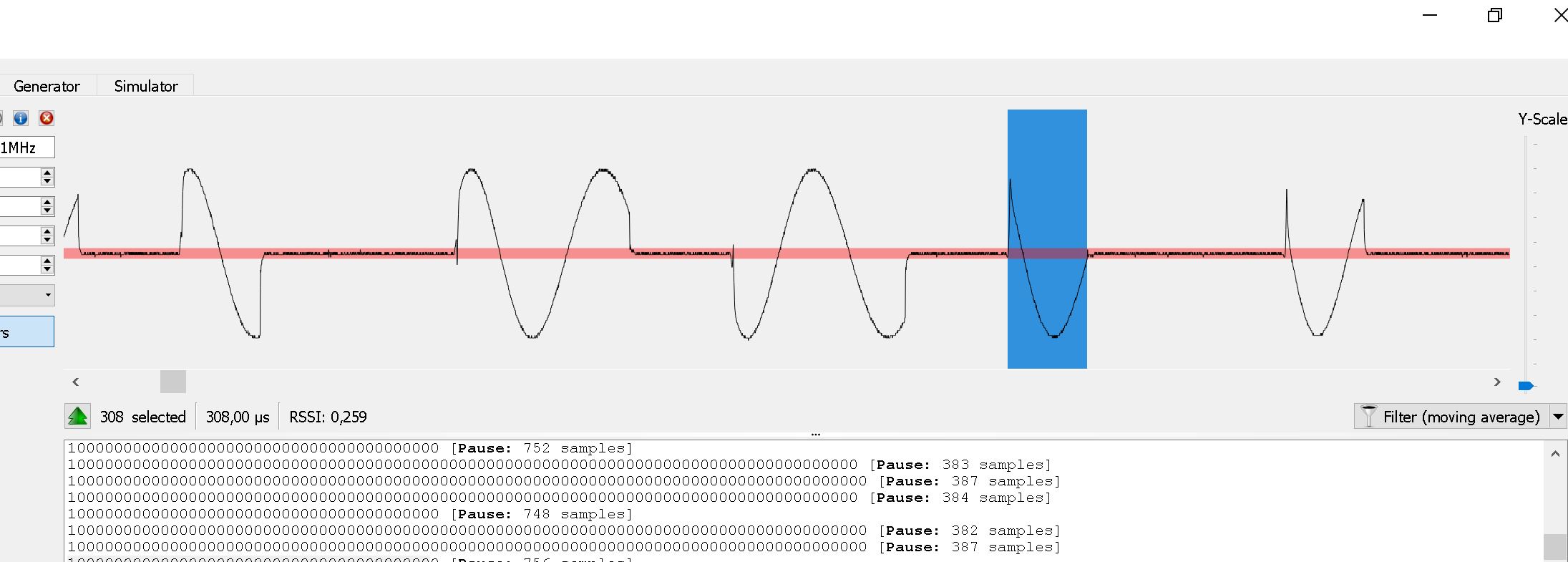

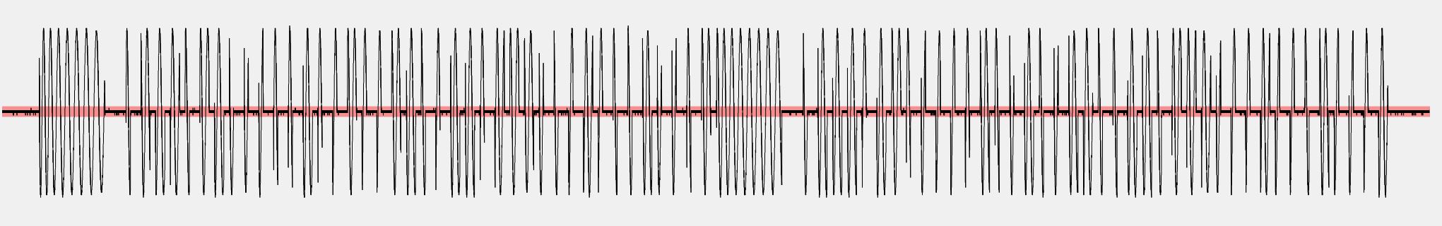

OP #5470998
Hallo, anbei die screenshots von den Funksignalen der Markisen
Fernbedienung. Mich würde interessieren ob ich mit der Annahme richtig
liege das die kurzen Signale ca. 330 mikrosekunden eine 0 darstellen und
die längeren ca. 680 mikrosekunden eine 1 darstellen, was meint ihr ?
Wenn es so wäre, könnte ich diese ja mit einem 433 mhz Sender für einen
z.B. Arduino senden können oder ?
Vielen dank.
Grüsse
Diago
#5471039
Georg hat Recht - das dargestellte Signal sieht höchst merkwürdig aus,
als hättest Du mit FM statt mit AM demoduliert oder so.
Ein gewöhnliches 433MHz ASK/OOK-Signal, wie es Deine
Markisen-Fernbedienung wohl sendet, muss in Audacity aussehen wie ein
gewöhnliches digitales Signal.
#5471095
Nein, das erklärt es nicht. Die angeschnittenen Sinuse im Basisband
machen keinen Sinn (sagt mein geschultes Auge...). Was dann da codiert
ist, sieht man erst richtig demoduliert gut. Könnte reines NRZ sein,
dazu sinds mir aber so im Überflug zuwenig unterschiedliche Längen. Aber
Präambel und die Wiederholung des Pakets kann man schon so erkennen...

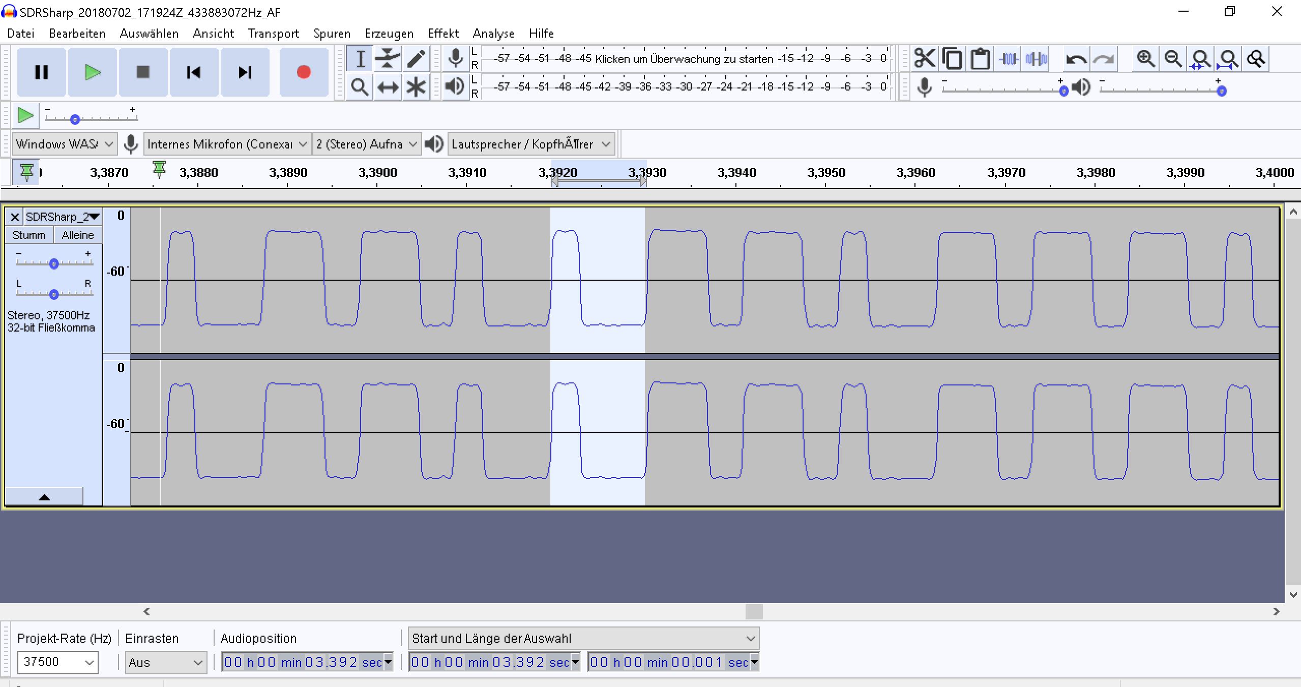

#5472036
Anbei nochmal ein Beispiel-Screenshot, wie so ein Signal in Audacity
ungefähr aussehen müsste, wenn es korrekt (also in AM) aufgenommen
wurde. Man erkennt, dass das im Idealfall wie ein digitaler
Signalverlauf aussehen würde.
Um dieses aufgezeichnete Beispiel-Signal dann mit einem
433MHz-Sendemodul zu reproduzieren, würde man den GPIO-Pin, an dem der
Daten-Eingang des 433MHz-Sendemoduls angeschlossen ist, als Output
einstellen und dann
- den GPIO-Pin ca. 300µs auf high setzen
- dann ca. 900µs auf low
- dann ca. 300µs auf high
- dann ca. 900µs auf high
- dann ca. 300µs auf low
usw.
Üblicherweise werden solche 433MHz-Signalfolgen mehrfach wiederholt, mit
einer kurzen Sendepause zwischen den einzelnen Wiederholungen.

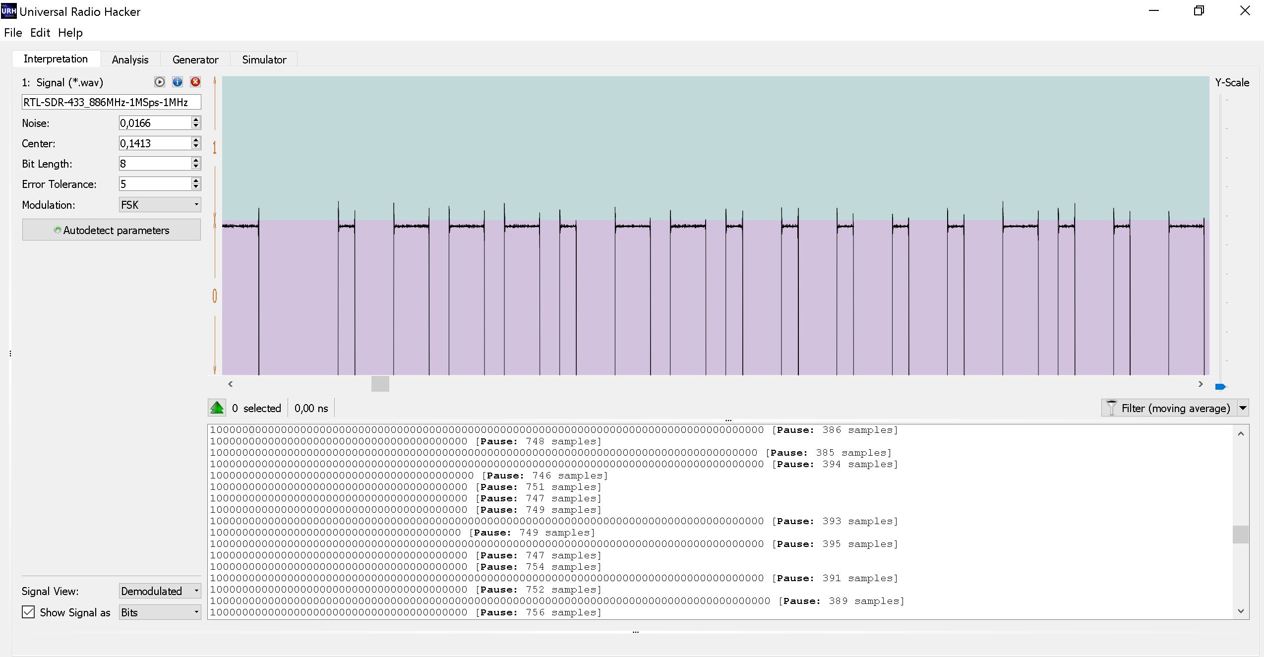

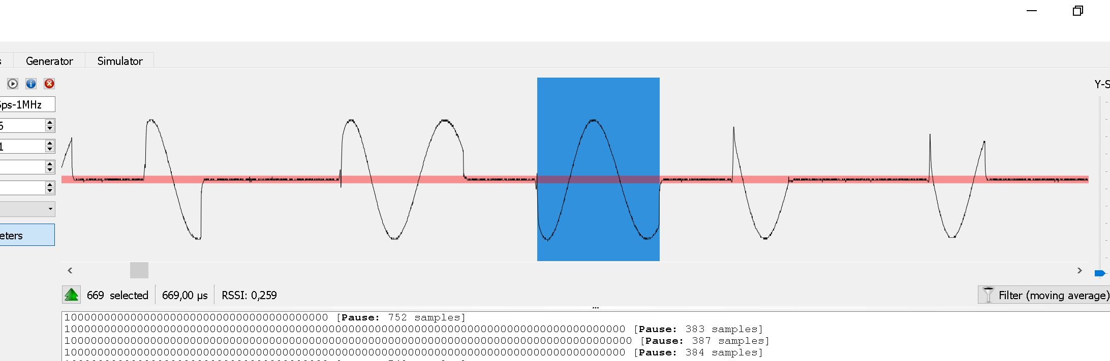

OP #5472747
danke für dein Beispiel....
das tool "Universal Radion Hacker" bietet eine Demodulation an, habe das
gleiche Signal demoduliert, siehe anhang.
Könnt Ihr jetzt was damit anfangen ? Ich konnte jetzt sehen, das Signale
in 1ms Bereiche augeteilt sind, d.h. innerhalb dieser Millisekunde habe
ich ein high entweder mit ca. 300 mikrosekunden oder ein high mit ca.
700 mikrosekunden, kann das sein ?
#5474124
Sieht jetzt sinnvoll aus, wenn auch eher "altmodisch" codiert. Effektiv
sinds eigentlich 3 Sub-Bitperioden, und dann wirds entweder 100 oder
110. Vorteil ist die ziemlich bomensicherere Dekodierung ohne aufwendige
Synchronisierung oder Fehlerschutz. Bis auf die Präambel sind ja 000
oder 111 schon ein Anzeichen für Datenmüll.
OP #5474260
Hallo Georg,
danke für deine message. was ist mit 3 Sub Bitperioden gemeint, für mich
sieht das Signal so aus, als ob es immer in 1 millisek. Bereiche
aufgeteilt ist, und innerhalb dieser habe ich ein high mit ca. 300
mikrosek. oder 700, der rest der millisek. ist off.

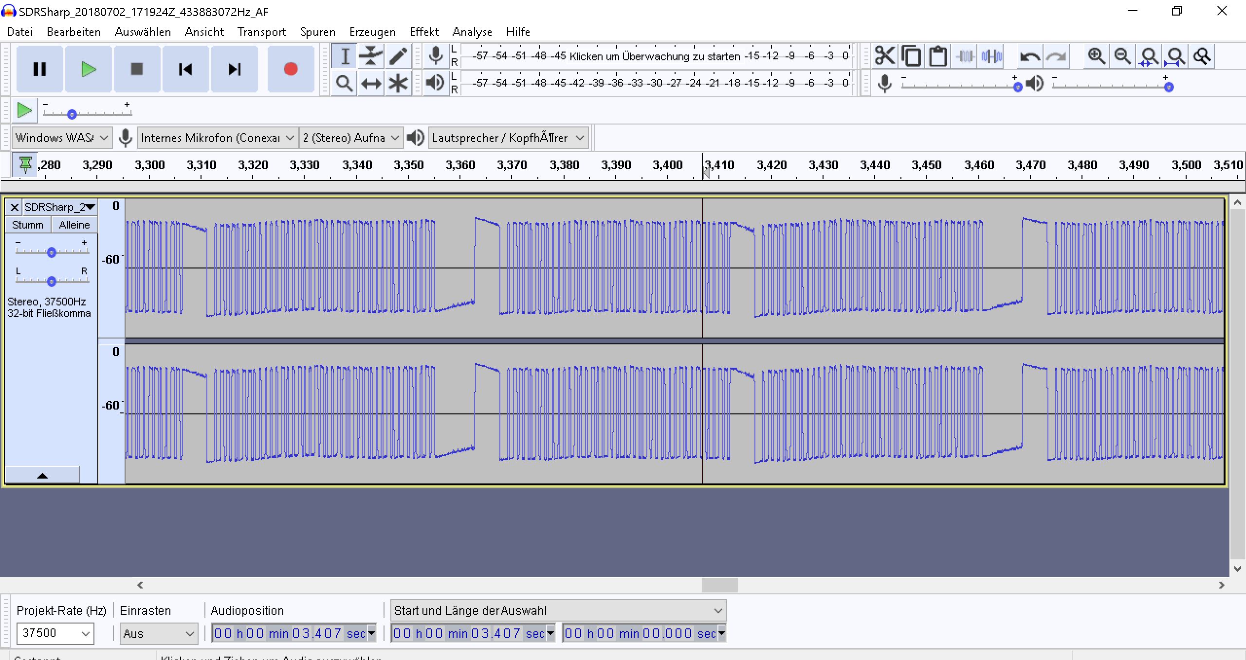

anbei habe ich nochmal ( auf vielfachen Wunsch ;-) das Audacity Signal
angehangen.
Wie kann ich dann das Signal als bitmuster ausgeben/speichern in
irgendeiner textform, so nach dem Motto, bit 1-->30 mikrose.high dann 70
mikrosek pause, bit2-->70mikrosek...etc. so, oder os in der form, so das
ich es in meinem Arduino Sketch als ein Array direkt reinkopieren kann
ohne das ich das bitmuster selbst in Excel oder so anlegen muss ?
#5475052
Diagonal D. schrieb:
> für mich
Könnte schon sein, aber meiner Erfahrung nach ist es häufiger so, dass
die verschiedenen Zeitspannen Vielfache eines bestimmten Wertes sind.
Oder anders gesagt: Ich würde vermuten, dass der grosse Wert (den Du auf
700µs schätzt doppelt so hoch ist wie der kleine Wert. Ich würde tippen:
ca. 375/750µs
EDIT: Nee, hast Recht - sieht wirklich so aus, als ob eine eine Folge
aus High und Low zusammen exakt eine 1ms lang ist.
> angehangen.
Da Du mittlerweile ja offenbar weisst, was Du tun musst um das Signal
auch in Audacity anschauen zu können, würde ich persönlich vorschlagen:
- Nimm auf die gleiche Weise nochmal mehrere Signale kurz hintereinander
auf - am besten mehrere unterschiedliche, Deine Fernbedienung hat ja
vermutlich mehrere Buttons. Also einfach Aufnahme starten, und dann mit
kurzen Abstand nacheinander kurz alle Tasten drücken. Ach ja, drücke am
besten jede Taste ZWEIMAL nacheinander - dann kann man auch sehen, ob
die Fernbedienung möglicherweise einen Rolling Code verwendet (in diesem
Fall kann die Fernbedienung nicht per Arduino o.Ä. ersetzt werden).
- Nimm eine vglw. hohe Samplerate; wegen der guten Teilbarkeit würde ich
100k vorschlagen, wenn das geht
- Lade das Ganze dann hier hoch - aber nicht als Audacity-Screenshot,
sondern als Audiofile, das dann jeder selbst in Audacity importieren
kann.

kürzeren Low-Phase.
NACH dieser Präambel schaust Du Dir nacheinander von Anfang bis Ende
jedes Paar aus High-Phase gefolgt von Low-Phase an, und schreibst für
eine kurze High-Phase gefolgt von einer langen Low-Phase eine "0" auf,
bei einer langen High-pHase gefolgt von einer kurzen Low-Phase hingegen
eine "1".
Dann hast Du das gesendete Signal als "Bit-Folge", die, wenn ich das
richtig sehe, genau 40 Bits lang sein müsste. Kann es wegen der geringen
Auflösung nicht ganz sicher erkennen, aber das Signal im ersten
Screenshot würde ich bspw. als
"0111011000001001001100110111000100110011" dekodieren.
Es könnte nur noch sein, dass die Bits genau invertiert sind.
Drücke jede Taste zweimal, und konvertiere jeden Tastendruck nach obiger
Anleitung in eine "Bit-Folge".
Diese Bit-Folgen schreibst du immer schön untereinander; vermutlich
wirst Du dann schon ein gewisses Muster erkennen.
OP #5479150
danke für die ausführliche Anleitung, ich habe das ganze jetzt mal mit
einem 433 mhz Sender über Arduino und digitalwrite versucht zu senden (
allerdings hatte ich keine richtige Antenne) , hab das high Signal mal
im Sketch auf 0.7 gesetzt und mit SDR# aufgenommen und mit Audacity
analysiert, das passt von der länge her nicht, das high Signal ist viel
zu kurz ca. die hälfte und das Signal sieht echt miserable aus...weiss
einer rat ?
