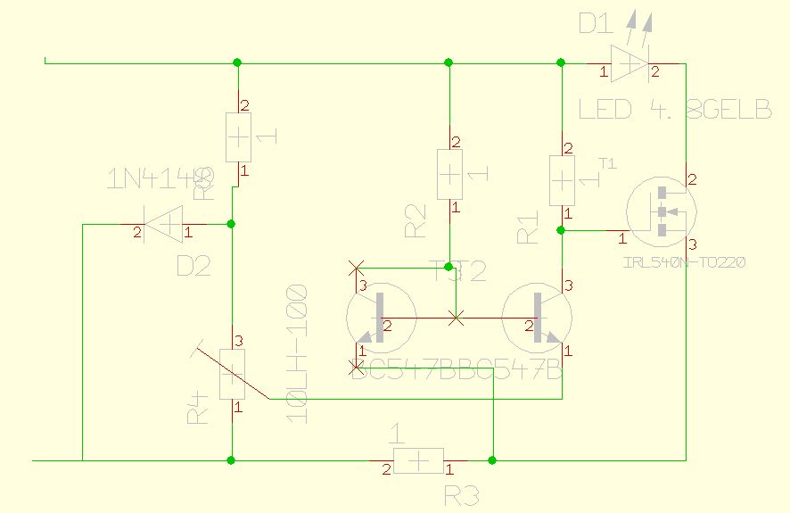

ich denke ich werde das hier mal ausprobieren:
>Oft reicht eine simple (einstellbare) Konstantstromregelung, bei der
>man am Strommesswiderstand aber möglichst weniger als 0.7V Spannung
>verlieren will:
> --------+---+--+--|>|-+ Last, hier LED
>         R   R  R      |
>   1N4148|   +--(-----|I NMOSFET
>   +-|<|-+   |  +--+   |S
>   |     |   >|-+-|<   | 2 gleiche NPN (BC847BS, LM394N, CA3046)
>   |   Poti--+  E  +---+
>   |     |           Shunt
Leider ist die Schaltung nur schwer zu erkennen. Hat jemand ne Ahnung
wo bei den bipolare Transistoren emitter und wo kollektor ist ?
Ich vermute ja mal der emitter ist unten wegen dem "E". Habe das mal
in Target nachgebaut. Welche Wiederstandswerte muss ich denn da nehmen?
Shunt könnte ich noch berechnen aber der Rest...

hmm hatte iegentlich gedacht, dass mein text verständlich war. Na
ja,noch mal:
Gesucht:
Konstantstromquelle für Led 6V
Spannungsabfall max. 0,6 V
Strom 700mA
Eingangsspannung 6,4V-8V
Meine Idee: ich benutze die Schaltung aus meinem vorigem Beitrag. Da
die aber mit einem Ascii programm gezeichnet ist, ist sie schwer zu
erkennen (habe sie von dem Link von Rick kopiert).
Deshalb meine Frage wegen den bipolaren Transistoren.
Ich habe sie so, wie ich glaube, dass sie aufgebaut ist noch mal in
target nachgebaut (siehe Anhang aus meinem vorherigen Beitrag).
Allerdings habe ich keine Ahnung welche widerstandwerte ich da
reinsetzen soll :(
Aber es muss doch irgendeine einfache Schaltung für konstantstrom
geben, die ich nachbauen kann und die einen geringen Spannungsabfall
hat.

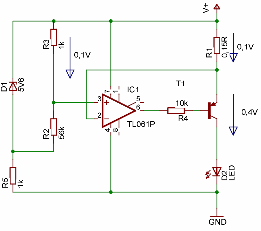

Die Spannung am Strom-Messwiderstand muß sehr klein sein und irgendwie
soweit verstärkt werden, dass sie einen Transistor regeln kann. Eine
Möglichkeit ist ein kleiner Widerstand in der Plus-Zuleitung, danach
ein PNP-Transistor und dann die LED nach Masse. Ein
Operationsverstärker, dessen Eingangsspannungsbereich bis Plus geht,
wie die TL06x-Serie, vergleicht die Spannung über dem Widerstand mit
einer Spannungsreferenz, z.B. einer heruntergeteilten Zenerspannung die
ebenfalls auf Plus bezogen ist. Der PNP-Transistor hängt mit der Basis
am Ausgang des TL061 und regelt so den Strom.
von Christoph Kessler (db1uq) (Gast)
Ich hab mal mit Eagle aufgezeichnet, wie ich das meine.
Die Bauteilewerte sind nur ungefähr, ebenso die Spannungen. Der OP
regelt den Spannungsabfall am Messwiderstand R1 so nach, dass er mit
dem Bruchteil der Zenerspannung über R3 übereinstimmt. Die TL...
OP-Eingänge können noch so nahe an der V+-Spannung arbeiten, das gilt
nicht für die meisten anderen Typen. Der PNP-Transistor muß den Strom
können, also eher ein BD... als ein BC557. Der Basiswiderstand müßte
vielleicht noch etwas kleiner sein, wenn die Stromverstärkung nicht
reicht.

von Rick Dangerus (Gast)
Die beiden Schaltungen sind im wesentlichen identisch.
Es gibt eine Referenzspannung (bei Christoph die Z-Diode, bei dse die
1N4148), einen Differenzverstärker (der OpAmp, bzw. die beiden
Transistoren), einen Ausgangsverstärker (bei Christoph der PNP, bei dse
der NMOSFET) und eine Rückführung/Strommessung/Feedback (R1 bzw.
Shunt).
Ich hab mal die Simulation für LTSpice angehangen. Die Qualität der
Stromquelle hängt hauptsächlich von der Referenzspannung ab.
Schau Dir bei der Gelegenheit auch gleich mit an, welche Leistungen
(Alt-left click) im FET und in der Versorgung umgesetzt werden.
Rick
Achja, der BSS123 in der Simulation schafft natürlich nicht Deine 700mA,
besser Du schaust nach IRL... o.ä.
Rick
Ich habe mir mal diese fürchterlichen ASCII-Gemälde angeschaut, ein
Textstück lautet:
"Liegt die Betriebsspannung unter 9V braucht man einen seltenen
LogicLevel-Power-PMOSFET, liegt sie zwischen 10V und 20V reicht ein
normaler PMOSFET"
Das hatte ich auch beim Lesen der Überschrift dieses Thread gedacht,
JFET-Konstantstromquellen haben üblicherweise ziemliche
Spannungsabfälle, da die Pinch-off-Spannung viele Volt beträgt. Der OP
kann in meiner Schaltung die vollen 6 V Spannungshub liefern, sodaß
sich ein geeignetet Leistungs-Fet finden müßte. Vielleicht schon der
BS250, wenn er den Strom und die Verlustleistung schafft.
Meine Schaltung hat noch den kleinen Vorteil, dass die LED einseitig
auf Masse liegt.
nein der BS250 kann nur 0,2A oder weniger:
http://www.vishay.com/doc?70209
http://www.vishay.com/doc?72712
Zenerdioden um 5,6V sollen den geringsten Temperaturgang haben, da
darunter der Zenereffekt und darüber der Lawineneffekt mit
gegenläufigen Temperaturabhängigkeiten wirken. Streng genommen sind nur
Zenerdioden unter 5,6V echte Zenerdioden. Das war mein Grund, diesen
Wert zu benutzen.

von Bernhard S. (bernhard)
Ein kleines Beispiel für eine KONSTANT-Stromquelle für ca. 0,4 V mit
gerigem Aufwand.
Auf das PWM-Signal kann auch verzichtet werden.
Mir fiel gerade noch ein kleiner Trick ein.
Die Konstant-Strom-Quelle wird durch einen Parallel-R gestützt, damit
könnte eine noch niedrigere Akku-Spannung genutzt werden, der Strom
ist zwar im untersten Bereich nicht mehr konstant, aber es ist noch
einer da.
Wenn die Spannungsstabilität einer Schottkydiode ausreicht, ist
Bernhards Schaltung sicher die einfachste Möglichkeit. Meine Methode
ist in der Präzision noch ausbaufähig ( besserer OP,
temperaturstabilere Referenz ), was für die Leuchtdiode natürlich egal
ist.
