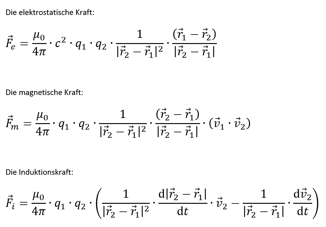

Ich habe über die Elektrodynamik nachgedacht und habe eine neuartige
Elektrodynamik aufgestellt. Im Wesentlichen besteht diese aus drei
Kräften, die auf Ladungen wirken können. Das ist die elektrostatische
Kraft, die magnetische Kraft und die Induktionskraft.
Die elektrostatische Kraft ist schon lange bekannt und lautet:
F? = − ?/(4?) ∙ ?^2 ∙ ?1 ∙ ?2 ∙ 1/?^2
Es handelt sich hierbei um eine Anziehungs- und Abstoßungskraft. Ein
positives Vorzeichen bedeutet Anziehung, ein negatives Abstoßung. Die
Kraft liegt auf der Verbindungslinie der zwei Ladungen. ?1 und ?2 sind
die Ladungen und r ist der Abstand zwischen den beiden. ?0 ist die
magnetische Konstante und c ist die Lichtgeschwindigkeit im Vakuum.
Die magnetische Kraft lautet:
F? = ?/(4?) ∙ ?1 ∙ ?2 ∙ 1/?^2 ∙ ?1 ∙ ?2 ∙ cos(?)
Es ist wieder eine Anziehungs- und Abstoßungskraft. ?1 und ?2 sind die
absoluten Geschwindigkeiten der zwei Ladungen. ? ist der Winkel der
beiden Geschwindigkeitsrichtungen zueinander und geht von 0° bis 180°.
Die Induktionskraft lautet:
F⃗? = ?/(4?) ∙ ?1 ∙ ?2 ∙ ( 1/?^2 ∙ ?̇ ∙ ?⃗2 − 1/? ∙ ?⃗̇2_punkt )
Es handelt sich hierbei nicht um eine Anziehungs- und Abstoßungskraft,
sondern es ist die Kraft auf die Ladung ?1, die durch die Ladung ?2
hervorgerufen wird. Die Kraftrichtung entspricht der Richtung des
Kraftvektors. ?⃗2 ist der Vektor der absoluten Geschwindigkeit der
Ladung ?2. ?̇ ist die zeitliche Änderung des Abstandes der zwei
Ladungen. ?⃗̇2_punkt ist die zeitliche Änderung des Vektors der
absoluten Geschwindigkeit (Beschleunigung) der Ladung ?2.
Wie zu sehen ist, sind die magnetische Kraft und die Induktionskraft von
der absoluten Geschwindigkeit der Ladungen abhängig. Die Sonne und die
ihr nahen Sterne werden als (nahezu) in absoluter Ruhe betrachtet.
Die hier vorgestellte Elektrodynamik beschreibt einige elektrodynamische
Phänomene, wie z.B. die Gegeninduktivität zweier Leiterschleifen, oder
die Kräfte zwischen langen geraden stromdurchflossenen Leitern, korrekt.
Meine erste Frage ist nun: Kennt ihr weitere eindeutige
elektrodynamische Phänomene, die im Widerspruch oder Einklang zu der
hier vorgestellten Elektrodynamik stehen?

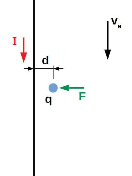

Mir ist ein Experiment in den Sinn gekommen, mit dem man die hier
vorgestellte Elektrodynamik prüfen könnte. Und zwar bewegt sich die Erde
ja mit ca. 30 km/s. Eine Ladung, die auf der Erde ruht, bewegt sich also
mit 30 km/s. Die Ladung müsste von einem stromdurchflossenen Leiter
angezogen oder abgestoßen werden, wenn der Leiter parallel zur absoluten
Geschwindigkeit der Ladung ist. Hier eine Skizze zum Experiment:
Die Skizze befindet sich im Anhang.
Durch den Leiter fließt ein konstanter Strom I. Die Pfeilrichtung zeigt
die Elektronenflussrichtung an. Neben dem Leiter befindet sich eine
Ladung q. Sie hat den Abstand d zum Leiter. va ist die absolute
Geschwindigkeit des betrachteten Ortes auf der Erde und somit auch die
absolute Geschwindigkeit der Ladung q. Die Pfeilrichtung gibt die
Richtung der absoluten Geschwindigkeit an. Die Kraft hat nun folgende
Größe:
F = -2 ∙ ?/(4?) ∙ ? ∙ ? ∙ ?? ∙ 1/? ∙ cos?
γ ist der Winkel zwischen der absoluten Geschwindigkeit der Ladung q und
der Flussrichtung der Elektronen im Leiter. Ein positives Vorzeichen
gibt eine Anziehung zum Leiter an, ein negatives eine Abstoßung.
Nehmen wir als Beispiel einen 3 m langen Leiter. d sei 1 cm. Als Ladung
q nehmen wir eine Metallkugel mit einem Durchmesser von 0,5 cm und laden
sie mit -1 Mio. Volt. Dann hätten wir eine Ladung von -2,8 * 10^-7 C.
Durch den Leiter fließe ein Strom von 1000 A. γ sei 0°. Dann ergibt sich
eine Anziehungskraft von 1,6 * 10^-4 N auf die Ladung q. Diese Kraft
liegt noch gut im Bereich des Messbaren.
Meine zweite Frage lautet daher: Wisst ihr, ob ein solches Experiment
schon einmal durchgeführt worden ist und wie hoch ist der Aufwand für
ein solches Experiment?

1. Frage
Zwei magnetische Ladungen (Nordpol und Südpol eines Permanentmagneten)
stehen sich statisch (unbewegt) gegenüber. Somit sind die
Geschwindigkeiten de Ladungen null. In deiner Gleichung der magnetischen
Kraft wäre diese dann auch null. Trotzdem existiert diese Kraft; sie
kann sogar gemessen werden. Was sagt nun deine neue Theorie dazu?

Max N. schrieb:
> ?1 und ?2 sind die
Eine wuuunderbare Erfindung! Lass sie Dir bloß schnell patentieren...
Max N. schrieb:
> Die Sonne und die
Ähm, ja, auch sehr witzig!

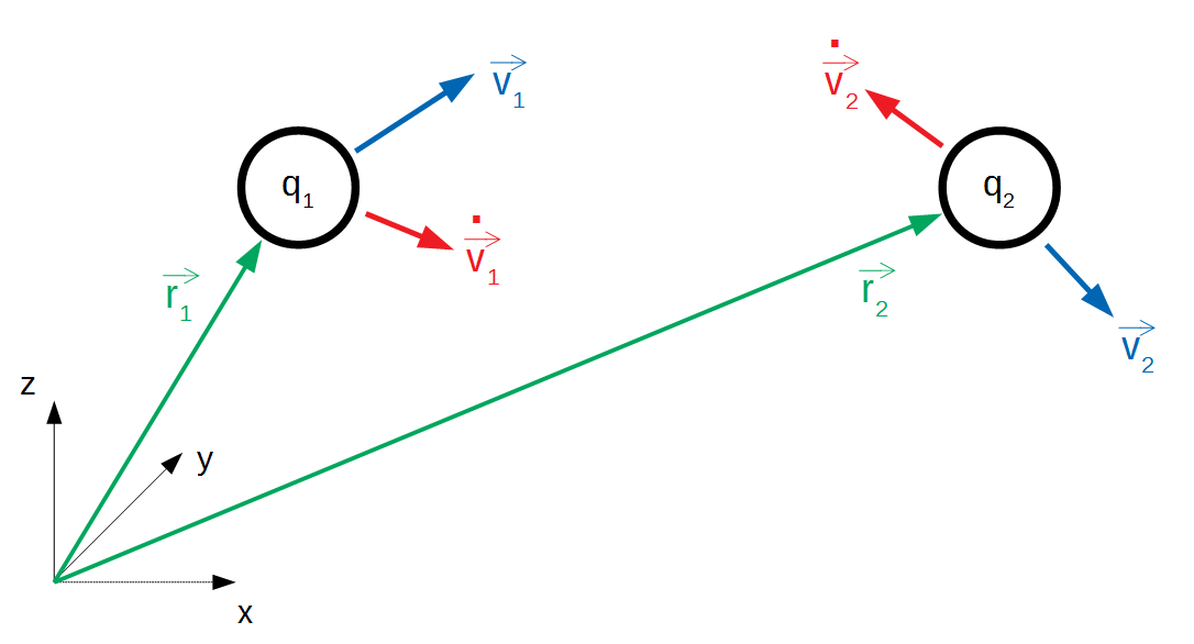

von Max N. (therealname)
Joe G. schrieb:
> Bitte mal
> die 3 Gleichungen in Vektorform aufschreiben. Möglichst noch eine Skizze
> dazu.
Ich habe die 3 Gleichungen als Bild hochgeladen, dazu noch eine Skizze.
Statt dem Abstand r zwischen den Ladungen gibt es jetzt die zwei
Ortsvektoren r1 und r2 der Ladungen. Die 3 Kräfte wirken auf die Ladung
q1.

von Joe G. (feinmechaniker) Benutzerseite
Danke. Jetzt gibt es noch wzwei Unklarheiten.
1. Welcher Art ist das Koordinatensystem (z.B. Inertialsystem)?
2. An jeder Ladung sind zwei Geschwindigkeiten angetragen. Welche
Geschwindigkeit hat die jeweils die Ladung in Bezug auf das
Koordinatensystem?
Das Koordinatensystem befindet sich in absoluter Ruhe. Die Sonne und die
nahen Sterne befinden sich in absoluter Ruhe und definieren somit das
Koordinatensystem.
> Koordinatensystem?
Die Geschwindigkeitsvektoren mit dem Punkt darüber sind die
Beschleunigungsvektoren der zwei Ladungen. Ich habe diese in der neuen
Skizze mit der üblichen Bezeichnung a ersetzt. Die Geschwindigkeiten
beziehen sich auf das Koordinatensystem, das sich in absoluter Ruhe
befindet. Ebenso die Beschleunigungen.
Die Geschwindigkeitsvektoren sind die zeitlichen Ableitungen der
Ortsvektoren. Die Beschleunigungsvektoren sind die zeitlichen
Ableitungen der Geschwindigkeitsvektoren.
Martin L. schrieb:
> Die Definition der "Induktionskraft" in der neuen Theorie hat ein großes
> Problem, die sie so unbrauchbar macht (und das sogar ganz ohne genauer
> auf die "Elektrodynamik" einzugehen):
> Sie ist nicht symmetrisch zwischen den Körpern, da sie von der
> Geschwindigkeit/Beschleunigung nur eines Körpers abhängt (auch wenn die
> Geschwindigkeit des anderen Körpers über die Relativgeschwindigkeit mit
> hinein kommt, so gibt es doch Terme in denen nur eine Geschwindigkeit
> vorkommt). Damit alleine wird schon ein Newtonsches Axiom verletzt
> (Actio=Reactio).
Das Actio=Reactio-Prinzip wird nicht verletzt. Wenn eine Ladung auf eine
andere Ladung eine Induktionskraft hervorruft, muss die andere Ladung
nicht unbedingt auch eine Induktionskraft auf die erstere hervorrufen.
Actio=Reactio besagt doch, dass es zu jeder Kraft eine gleich große
Gegenkraft gibt oder dass immer ein Kräftegleichgewicht herrscht.
Eine Induktionskraft auf eine Ladung kann durch irgendeine andere Kraft
ausgeglichen werden. Nehmen wir z.B. ein Elektron in einem Leiter. Auf
dieses Elektron wirke eine Induktionskraft. Der Anteil der
Induktionskraft, der senkrecht zum Leiter steht, wird durch den Leiter
kompensiert. Der andere Teil der Induktionskraft, der parallel zum
Leiter ist, ruft eine elektrische Spannung im Leiter hervor und kann mit
einer Gegenspannung ausgeglichen werden.

von Martin L. (maveric00)
Max N. schrieb:
>> (Actio=Reactio).
Doch, genau das sagt das Actio=Reactio-Prinzip (also das Prinzip der
Wechselwirkung). Es können immer nur Kräftepaare "erzeugt" werden (wobei
ggf. relativistische Effekte berücksichtigt werden müssen). Einzelne
Kräfte werden in der Physik als "Scheinkräfte" bezeichnet, da sie nur
scheinbar existieren.
Beispiel: Die "Zentrifugalkraft", also die Kraft, die ein Körper auf
gekrümmter Bahn anscheinend erfährt. Diese existiert tatsächlich jedoch
nicht, sondern ist eine empfundene Auswirkung der Zentripetalkraft.
Nein. Das würde bedeuten, dass die Beschleunigung des Körpers immer Null
ist. Actio=Reactio bedeutet wie oben, dass Kräfte immer in
entgegengesetzt gleich großen Paaren an verschiedenen Körpern auftreten
und nicht, dass an einem Körper ein Kräftegleichgewicht herrscht.
> kompensiert.
Und was sollte den Leiter dazu motivieren, die "Induktionskraft" zu
kompensieren?
Und wodurch sollte diese Gegenspannung erzeugt werden?
Beide Aussagen lösen weder das Problem der Asymmetrie noch der Rekursion
(die Induktionskraft ist Abhängig von der Induktionskraft und anderen
Kräften). Wenn eine physikalische Theorie aber nur durch "Magie"
funktioniert, ist sie vermutlich nicht vollständig.
Ich kann daher nur noch  einmal auf meinen letzten Absatz hinweisen: Dir
fehlen offensichtlich erhebliche Grundlagen, die Du Dir erst einmal
erarbeiten solltest (dazu gehört dann ggf. auch die ganze Historie des
"Äthers", in der sich gezeigt hat, dass Deine andere Annahme des
ruhenden Inertialsystems keine Gültigkeit hat).
Schöne Grüße,
Martin
Joe G. schrieb:
> Wir nehmen mal deine „magnetische Kraft“ und formen sie um. Mit wenigen
> Schritten läßt sie sich auf die Form der Coulombkraft bringen.
> Entsprechen diese Kräfte einander, also deine „magnetische Kraft
> entspricht der Coulombkraft, so muß das Produkt deiner beiden
> Geschwindigkeiten immer dem Quadrat der Lichtgeschwindigkeit
> entsprechen. Ist das nicht der Fall, so solltest du ein Experiment
> aufzeigen, wo dieser Kraftanteil gemessen werden kann.
Leider habe ich nicht genau verstanden, was du hier gemeint hast. Die
Darstellung der magnetischen Kraft im PDF ist so nicht ganz richtig. Es
muss das Skalarprodukt der beiden Geschwindigkeitsvektoren sein oder man
multipliziert die beiden Geschwindigkeiten betragsmäßig und
multipliziert das nochmal mit dem Kosinus des Winkels zwischen den
beiden Geschwindigkeitsvektoren. Außerdem muss noch erkenntlich sein,
wann eine Abstoßungskraft und wann eine Anziehungskraft vorliegt.
Bei der magnetischen Kraft ist es so: Bewegen sich zwei gleiche Ladungen
in die gleiche Richtung, wirkt eine Anziehungskraft zwischen ihnen,
bewegen sie sich in entgegengesetzten Richtungen, wirkt eine Abstoßung.
Haben die zwei Ladungen unterschiedliche Vorzeichen, so wirkt eine
Abstoßungskraft bei gleicher Bewegungsrichtung und eine Anziehungskraft
bei entgegengesetzten Bewegungsrichtungen. Außerdem dürfen die
Richtungen der Geschwindigkeiten nicht senkrecht zueinander stehen,
sonst wirkt keine magnetische Kraft zwischen ihnen.
Aber es stimmt, es gibt große Ähnlichkeiten zwischen der Coulomb-Kraft,
die auch elektrostatische Kraft genannt wird, und der magnetischen
Kraft. Würden beispielsweise zwei gleiche Ladungen mit
Lichtgeschwindigkeit in die gleiche Richtung fliegen, so wäre die
magnetische Kraft genau so groß wie die elektrostatische Kraft. Die
elektrostatische Kraft bewirkt in diesem Fall eine Abstoßung, die
magnetische Kraft aber eine Anziehung. Das heißt, dass sich die
elektrostatische Kraft und die magnetische Kraft in diesem Fall genau
aufheben. Die Ladungen könnten also ungestört mit Lichtgeschwindigkeit
weiter fliegen.
In meinem ersten Beitrag habe ich ja ein Experiment aufgezeigt, wo die
magnetische Kraft zwischen einem stromdurchflossenen Leiter und einer
Ladung gemessen wird. Die Ladung hat nämlich die absolute
Geschwindigkeit der Erde (was etwa der Bahngeschwindigkeit der Erde um
die Sonne entspricht). Die Elektronen im Leiter haben die absolute
Geschwindigkeit der Erde plus ihre Geschwindigkeit im Leiter. Außerdem
müssen noch die zu den Elektronen gehörenden unbeweglichen positiven
Ladungen im Leiter berücksichtigt werden. Diese haben auch die absolute
Geschwindigkeit der Erde. Die Summe der magnetischen Kräfte der
Elektronen und positiven Ladungen auf die Ladung ergibt die Kraft, die
ich mit der Formel angegeben habe.
Ich denke, der von dir skizierte Versuchsaufbau ist zum Nachweis deiner
„Magnetischen Kraft“ wenig geeignet. Der Leiterstrom erzeugt ja selbst
ein Magnetfeld in diesem das bewegte äußere Elektron durch die
Lorentzkraft abgelenkt wird. Vielleicht hast du ein anschauliches
Experiment für deine „magnetische Kraft“ in der Hinterhand.
Wie groß ist die Absolutgeschwindigkeit der Erde oder was ist der
Koordinatenursprung des Inertialsystems. Wenn es die Sonne sein soll,
warum ausgerechnet diese und nicht das Zentrum der Milchstraße. Wenn es
das Zentrum der Milchstraße ist, warum ausgerechnet das und nicht der
Massenschwerpunkt des Universums?
von M.A. S. (mse2)
los

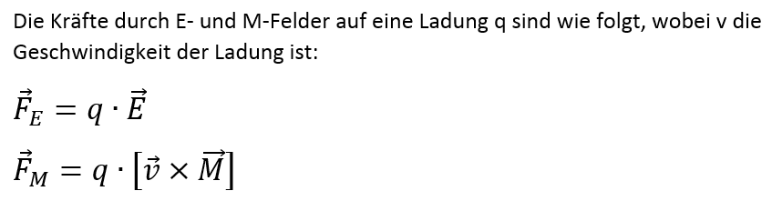

Es ist kein äußeres Elektron, sondern ein geladener Metallgegenstand.
Dieser befindet sich auf der Erde in Ruhe und hat deshalb die absolute
Geschwindigkeit der Erde. Ich habe noch gar nicht daran gedacht, dass
man den Versuch auch mit dem Magnetfeld des Leiters und der Lorentzkraft
erklären könnte. Mit der Lorentzkraft kommt man aber nicht immer auf die
gleichen Ergebnisse wie, wenn man die magnetische Kraft nimmt. Als
erstes muss man das Koordinatensystem für die in der Lorentzkraft
vorkommende Geschwindigkeit definieren. Nimmt man das gleiche
Koordinatensystem wie ich für die drei Gleichungen gefordert habe, so
kommt tatsächlich die gleiche Kraft auf die äußere Ladung heraus, wenn
man die Lorentzkraft verwendet, solange der Leiter parallel zur
absoluten Geschwindigkeit der äußeren Ladung ausgerichtet ist. Ist der
Leiter senkrecht zur absoluten Geschwindigkeit der Ladung ausgerichtet,
so wirkt keine Kraft auf die äußere Ladung laut der magnetischen Kraft.
Laut der Lorentzkraft kann aber dennoch eine Kraft auf die Ladung
wirken, nämlich wenn die äußere Ladung so angeordnet ist, dass ihre
absolute Geschwindigkeit senkrecht zur Magnetfeldlinie des Leiters
steht. Die Kraftrichtung wäre dann parallel zum Leiter. Daher wäre das
Experiment schon als Nachweis geeignet.

In dem PDF habe ich auch eine Formel für das Potential zweier Ladungen
angegeben. In diesem weiteren PDF hier ist die mathematische Herleitung
des Potentials aufgeschrieben:
https://drive.google.com/open?id=1jsj1_MHxWz83IpPlvuW5xsdw3pCx1gcL

Wie schon gesagt, soll die Elektrodynamik auf Kräften zwischen Ladungen
basieren und auf dem absoluten Raum und auf Bewegungsgrößen darin. Denn
darauf basiert auch die Mechanik Newtons (nur dass es hier Kräfte auf
Massen sind und nicht auf Ladungen). Newtons Mechanik ist simpel, sehr
richtig und elegant. Daher liegt es nahe, die Elektrodynamik auf dem
gleichen Konzept aufzubauen.
Die Maxwellsche Elektrodynamik mag auch durch Kräfte zwischen Ladungen
beschreibbar sein. Auf Wikipedia habe ich das Potential zwischen zwei
Ladungen nach Maxwell gefunden. Ich habe versucht daraus die Kräfte
zwischen Ladungen abzuleiten, was schwierig ist. Auf jeden Fall wird
dabei klar, dass die Gleichungen für die Kräfte zwischen zwei Ladungen
nach Maxwell sehr kompliziert und lang sind.
Im Gegensatz dazu sind die Kräftegleichungen der neuen Elektrodynamik
simpel und aus den grundlegendsten Phänomenen der Elektrodynamik
abgeleitet. Sie sind geradezu anschaulich.
Max N. schrieb:
> Ohne das integral hätte ich nur eine Streckenlast an der Stelle s1, die
> nur durch ein einziges ds2 verursacht wäre. Es haben aber alle ds2 auf
> dem Leiter eine magnetische Kraft auf die Elektronen an Stelle s1. Daher
> muss man das Integral davor schreiben.
Danke für die Ausführung. Mir ging es um eine saubere mathematische
Formulierung. Wenn ich auf der rechten Seite integriere muß ich auch die
linke Seite der Gleichung integrieren oder meinetwegen die Variable
anders benennen. Besser ist gleich das Doppelintegral für die Kraft
aufzuschreiben (siehe Kraft.pdf). Dann kommt tatsächlich die gleiche
Kraft raus. Beim Grenzübergang zu einem unendlich langen Leiter stimmen
die Kräfte überein. Die von dir gewählte Kraftformulierung bringt die
richtigen Ergebnisse.

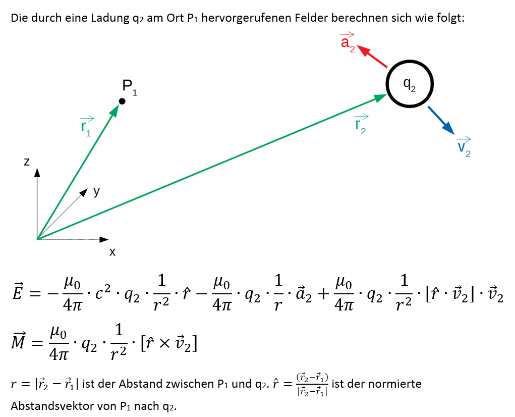

Man kann die Kräfte auf Ladungen auch mit Feldern zusammen fassen. Dann
ergeben sich zwei Felder. Das eine wirkt immer auf eine Ladung und wird
E-Feld genannt. Das andere wirkt nur auf eine Ladung, wenn sie auch eine
Geschwindigkeit besitzt und wird M-Feld genannt. Im beigefügten Bild
sind die Feldgleichungen.
Das M-Feld ist mit dem Biot-Savart-Gesetz für das Magnetfeld einer
Punktladung identisch. Und das Biot-Savart-Gesetz kann man als
Umstellung der 4. Maxwellgleichung auffassen, wenn man die Felder als
instantan vereinfacht annimmt (und somit die Strahlung vernachlässigt
wird).
Lässt man bei der Gleichung für das E-Feld den elektrostatischen Anteil
weg und bildet vom übrigen Teil des E-Feldes die Rotation, so ist das
das gleiche wie die zeitliche Ableitung des M-Feldes. Das ist so wie bei
der 3. Maxwell-Gleichung.
Der elektrostatische Anteil des E-Feldes steht im Einklang zur 1.
Maxwell-Gleichung. Somit stimmt das gesamte E-Feld mit den
Maxwell-Gleichungen überein.
Die 2. Maxwell-Gleichung ist auch erfüllt, da das Biot-Savart-Gesetz sie
erfüllt (die Magnetfeldlinien sind immer geschlossen).
Somit stimmt die neue Elektrodynamik mit den Maxwell-Gleichungen
überein, wenn man die Felder als instantan vereinfacht. Es lässt sich
damit zwar nicht die elektromagnetische Strahlung beschreiben, aber alle
Übrigen elektrodynamischen Phänomene, wie Induktionsspannungen und
Kräfte zwischen stromdurchflossenen Leitern.
@pappkamerad:
Also das E- und das M-Feld sind Kraftfelder. Sie fassen die weiter oben
genannten Gleichungen für die Kräfte zwischen Ladungen zusammen. Würde
man die Felder, die eine Ladung q2 produziert, nehmen und am Feldpunkt
befände sich eine Ladung q1 mit der Geschwindigkeit v1, und würde man
dann die Feldgleichungen in die zwei Kraftgleichungen aufgrund der
Felder einsetzen, so kämen genau die weiter oben genannten Gleichungen
für die Kräfte zwischen Ladungen heraus.
Es war schon erstaunlich, dass das herausgefundene M-Feld genau dem
Magnetfeld des Biot-Savart-Gesetzes entspricht. Ich habe mich dann
gefragt, ob das herausgefundene E-Feld auch dem elektrischen Feld der
klassischen Elektrodynamik entspricht. Für das elektrische Feld bietet
die klassische Elektrodynamik aber keine direkte Formel wie für das
Magnetfeld. Um die Übereinstimmung dennoch zu prüfen, habe ich geprüft,
ob die Beziehung aus der 3. Maxwell-Gleichung auch zwischen den beiden
herausgefundenen Feldern herrscht. Und das Ergebnis ist positiv. Daher
muss das herausgefundene E-Feld dem elektrischen Feld der klassischen
Elektrodynamik entsprechen.
Unter folgendem Link ist ein PDF, das alles übersichtlich zusammenfasst:
https://drive.google.com/open?id=11lDA0ZHFY8VbsCYexr_czxW5ht20eVCj
