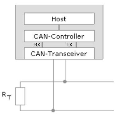

Hallo an alle,
ich versuche gerade den Can Fehlerbehandlung zu verstehen. Mir geht es
primär darum ob meine Gedanken richtig sind...Das Wissen dabei habe ich
zum größtenteils auf der Verctor Homepageseite her.
Nun zu den Fragen. Im Anhang befindet sich ein Teil des Can Netzwerk
Topologie zur besseren Verständnis.
Sei gegeben Fehler 1: Der Can Knoten ist vom Bus getrennt.
Was passiert?
Meine Antwort: Der Sender versucht die Telegramme zu schicken, aber
bekommt keinen dominantes ACK, somit inkrementiert sich der
tx-errorcounter bis 128 und geht in den error passiv Zustand.
Sei gegeben Fehler 2: Nur Leitung RX ist unterbrochen.
Was passiert?
In diesem Fall erkennt das Bitmonitoring den Fehler, weil es
Unterschiede zwischen den gesendeten Daten und Buspegel gibt. Wiederholt
die Daten zu senden bis RX errorcounter auf 128 ist.
Sei gegeben Fehler 3: Nur Leitung TX ist unterbrochen.
Was passiert?
Da kein ACK von den Empfänger ankommen wird, wird der tx-errcounter auch
hier hochgezählt
Ich hoffe ihr könnt mir dabei Helfen, da ich mit dem Skript vom Prof.
nicht so ganz klar komme. Ich brauch die Sicherheit, dass ich es
zumindest ansatzweise Verstanden habe.
Vielen Dank und Grüße
CS
> Was passiert?
Richtig
> Was passiert?
Ja wenn RxD floatend high ist. Wenn die offene Leitung auf Low geht wird
ein dominater Pegel erkannt. Damit sollte der Knoten bereits in der
Arbitrierung aufgeben, er glaubt dann der Bus wäre belegt.
> Was passiert?
> hier hochgezählt
Richtig.

Auch hier sollte das Monitoring des RX - Pins schon einen Fehler zeigen,
lange bevor man am ACK Bitslot ist.
Der Transceiver sollte sein Ende der TX Leitung mit einem Widerstand so
hinziehen, dass er daraus den Pegel für rezessiv macht. Sollte der TX
Pin dauerhaft ein dominat befehlen, schlägt das Timeout im
CAN-Transceiver zu.
In allen diesen Fällen erkennt der CAN-Controller, dass die über RX
gemeldeten Zustände des Busses nix mit dem zu tun haben, was er gerade
ausgeben wollte.
Bzw. erkennen alle Busteilnehmer eine Error-Condition, weil bei normaler
Übertragung längst ein rezessives Stuffbit eingeworfen worden sein
müsste.

Richtig. Und auch in error passive wird der Frame weiter wiederholt.
Der Tx Errorcounter wird in error passive aber nicht aufgrund eines
ACK-Fehlers inkrementiert.
> Was passiert?
Wenn beim Senden der rückgelesene Pegel nicht dem gesendeten entspricht,
wird aber nicht der Rx, sondern der Tx Errorcounter erhöht.
Wenn die Leitung dauerhaft unterbrochen ist, versucht der Knoten
fortlaufend den Frame zu senden und erhält ständig Bit Fehler.
Nach 16 Versuchen (Tx Errorcount = 16*8 = 128) geht der Knoten nach
Error passive.
Nach 16 weiteren Versuchen (Tx Errorcount = 32*8 = 256) geht der Knoten
nach BusOff.
Dann sendet er wirklich nicht mehr. Empfang geht auch nicht mehr.
Der Zustand kann nur verlassen werden, wenn das von außen angestoßen
wird.
(Erkennen und Behandeln des Busoff Zustands in der Software)
> Was passiert?
> hier hochgezählt
Eigentlich wie Fehler 2. Der Knoten geht auch ziemlich flott nach
Busoff, wenn er versucht zu senden.
Einziger Unterschied zwischen Fehler 2 und Fehler 3:
Bei unterbrochener Rx Leitung ist der Empfang weiter möglich.
