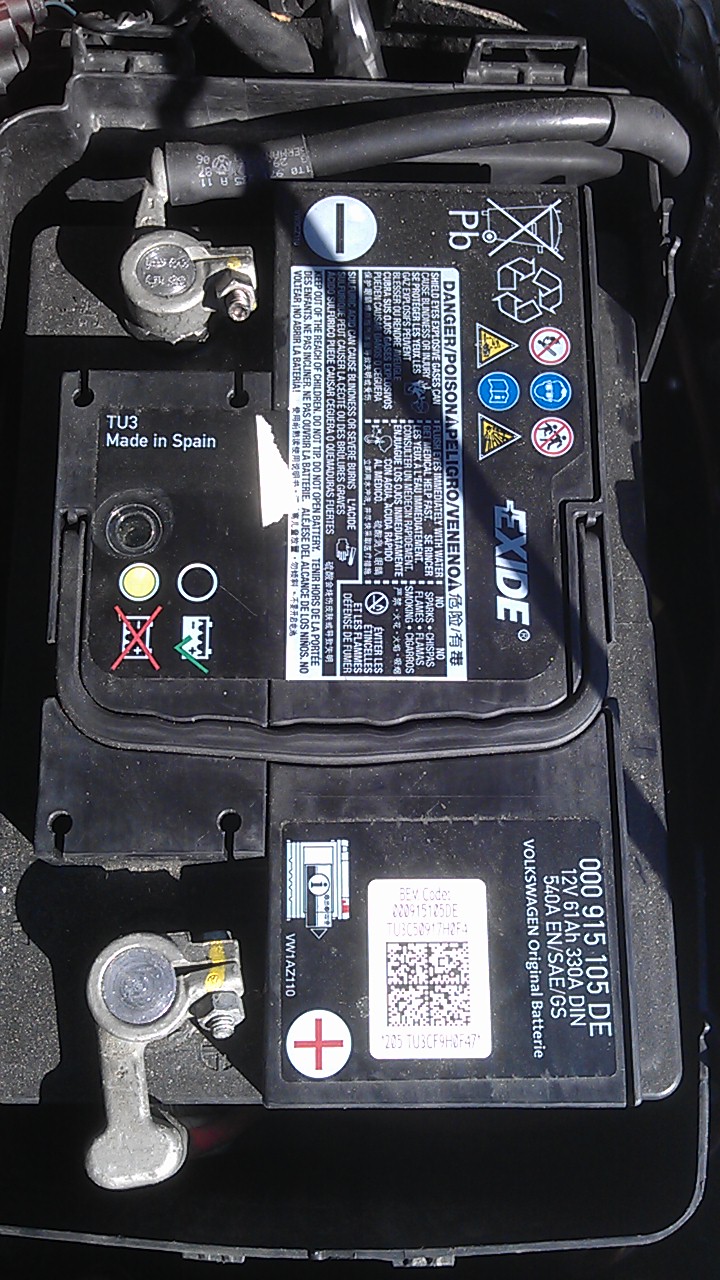

  Was sind die Symptome von Plattenbruch bei einer PKW-Starterbatterie?
  Woran ist das Alter der Starterbatterie im Bild abzulesen?
Hintergrundgeschichte:
 gestern habe ich spontan einem Fremden aus der Panne geholfen (tja, auf
dem Land...)
Er hielt sei PKW an f. ein Telefonat, zum Glück auf einem grosszügigen,
leeren Rastplatz. Danach liess sich der Motor nicht mehr starten, es
reichte Nichtmal mehr zur Anzeige im Armaturenbrett.
Bis dahin symptomfreier Normalbetrieb, keine Vorwarnzeichen...
Starterbatteriespannung 5V (!)
Überbrückungsversuche zwecklos: Anlasser machte "kaum eine Umdrehung"
(Spenderfahrzeug Dieselmotor, auf 2000 u/min gehalten, für mehrere
Minuten zwischen den Startversuche)
Hab dann den Fremden zum nächsten Allwarenladen gefahren wo er eine neue
noname Starterbatterie gekauft hat; wir haben diese gemeinsam eingebaut
und er konnte weiterfahren.
Soweit mit "Feldmittel" zu beurteilen: keine Auffälligkeiten das z.b.
der Alternator zuwenig Ladespannung liefern würde...
Der ausgebauten Batterie fehlte nichttmal Wasser, in keiner der 6
Zellen; aber eben knapp 5V.

Klingt danach, als ob 3 Zellen gemeinsam beschlossen haben, die ewigen
Jagdgründe zu besuchen. Das ist schon selten, meistens steigt nur eine
Zelle aus, was aber schon reicht, das die Batterie schlapp ist.
Mögl. ist während der letzten Fahrt mit der alten Batterie eine Zelle
nach der anderen abgeraucht (Erschütterungen?) und die LiMa hat das
Fahrzeug so lange am Leben gehalten, bis der Motor aus war.
Ein Herstellungsdatum sehe ich nicht auf der Batterie - nur das es
anscheinend die Originalausstattung des Volkswagens war.
Wird also so etwa aus dem gleichen Baujahr stammen wie der VW.

Es hat sich noch nie gelohnt, alte Bleibatterien aufzubereiten - vor
allem nicht, wenn sie jetzt 13 Jahre alt sind.
Und warum sollte eine Zelle weniger Säure haben, als alle anderen?
Selbst wenn es so wäre, wäre die Batterie putt, denn das hat ja einen
Grund.

Nö, das kommt nicht mehr vor, ausser die Zelle hat durch Kurzschluss
hohe Temperatur gehabt, oder sie wurde zum Gasen gebracht. Letzteres ist
völlig ausser Mode und betrifft auch alle Zellen gleichzeitig. Ersteres
ist das Ende der Batterie.

Gast #5471363
Ich schrieb:
> Bj. 2005
> Auf dem Pol eingeprägt.
Danke für den Sachdienlichen Hinweis: da es ein fast gleiches Modell wie
meins war kommt 2005 schon hin.

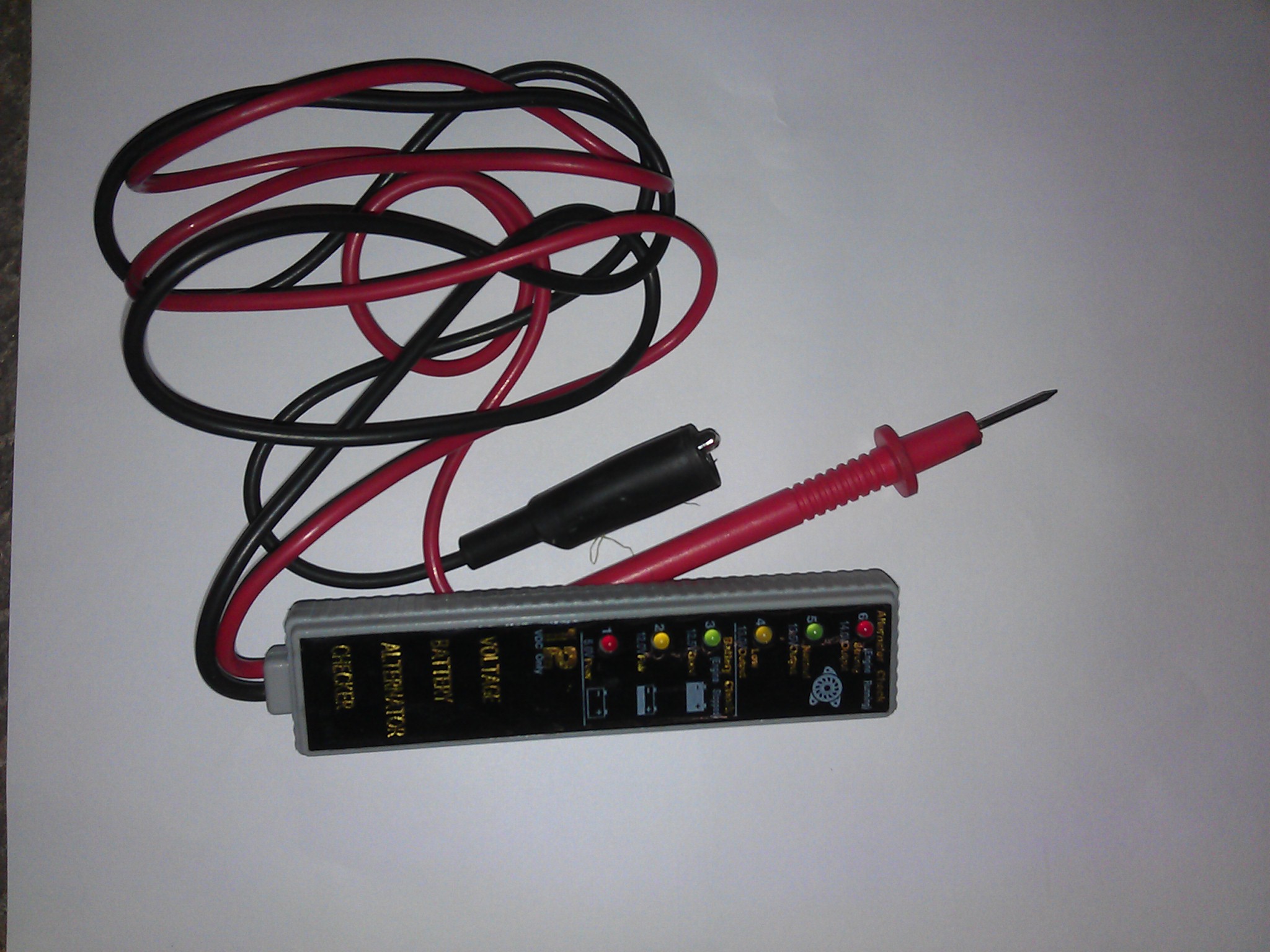

Im PKW führe ich nur so ein einfacher Spannungstester mit 6 LEDs mit.
Nach dem Einbau der neuen noname Starterbatterie zeigte seine LiMa alle
LEDs an, genau wie mein PKW, also eigentlich zu hohe Ladespannung...
