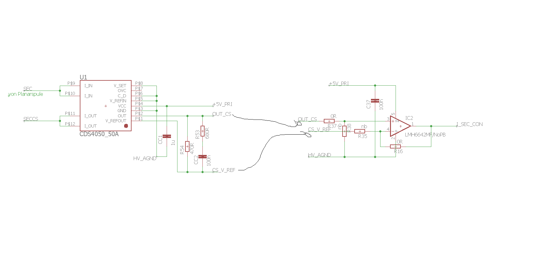

ich versuche eine Schaltung (Bild) in Eagle nachzuvollziehen. Da der
Mikrocontroller in der Primäre Seite ist, würde der Strom (sekundäre
Seite) durch einen Stromsensor (wegen der Isolierung) (sensitec CDS4000
Familie) gemessen. Was ich jetzt aber nicht verstehe, ist der Grund
wieso der Schaltung Designer seine gemessenen Signale (U_out und U_ref)
durch einen Spannungsfolger (die Widerstände NB nicht bestückt)
geschickt und danach mit dem Mikrocontroller verbunden, kann man die
Ausgang Signale vom Stromsensor nicht direkt mit dem Mikrocontroller
verbinden?
MfG
Fethi
Offenkundig hat der Schaltungsentwickler einen Differenzverstärker
zwischen OUT und REFOUT vorgesehen für gute Messergebnisse frei von
Störungen, allerdings dem Problem nicht genau auf 0V zu kommen und damit
keine 0A anzeigen zu können.
Und irgendein Anderer hat dann die Schaltung umgestrickt unter Verlust
an Auflösung und Vorverstärkung die beiden Widerstände gestrichen aus
dem Differenzverstärker einen Spannungsfolger gemacht, auf Unterdrückung
von common mode Störungen gepfiffen, aber dafür wenigstes einen
A/D-Wandlerwert für 0A zu bekommen.
Die Schaltung ist so nicht Absicht, sondern hingefrickelt. Man muss
nicht wissen warum, sondern man muss wissen, wieso sie schlecht ist.
