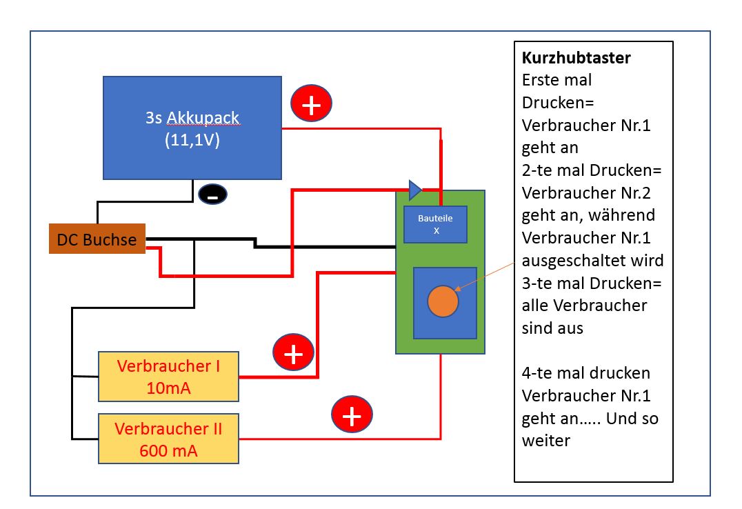

Hallo zusammen, könnte mir jemand weiterhelfen?
Mich interessiert welche elektronische Bautteile ich benötige um eine
einfache Schaltung die wie ein ON/OFF/ON Schiebeschalter funktioniert zu
bauen.
Logik:
Kurzhubtaster erste mal betätigen= Verbraucher Nr.1 geht an
Kurzhubtaster 2-te mal betätigen= Verbraucher Nr.2 geht an, während
Verbraucher Nr.1 ausgeschaltet wird
Kurzhubtaster 3-te mal drucken= alle Verbraucher sind aus.
Kurzhubtaster 4-te mal drucken Verbraucher Nr.1 geht an….. Und so weiter
in der Schleife
Was könnte so eine Schaltung Kosten? Braucht man auch ein
Microcontroller?
Wieviel Strom verbraucht so eine Schaltung wenn alle Verbraucher
ausgeschaltet sind?
Für besseren Verständniss habe ich eine Grob-Entwurf in Anhang
beigefügt.
von Rainer U. (r-u)
Ich würde es mit 3 bistabilen Relais versuchen, das erste schaltet das
zweite, und das dritte beide aus oder so. Dann bräuchte es in Ruhe gar
keinen Strom.
Logikgatter/ Zähler/Schieberegister geht auch, uC braucht man nicht
unbedingt. Material < 10€

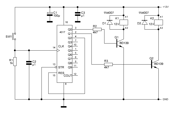

von Stefan F. (Gast)
Ich würde das mit einem CD4017 realisieren.
https://www.uploadarchief.net/files/download/4017%20relais%20besturing.gif
Der Ausgang Q0 bleibt ungenutzt.
An Q1 kommt das erste Relais.
An Q2 kommt das zweite Relais.
Q3 wird mit dem Reset-Eingang verbunden.
Dann hast du genau die gewünschte Schaltfolge.
> Verbraucher ausgeschaltet sind?
Die von mir verlinkte Schaltung hat eine vernachlässigbare
Ruhestromaufnahme. Du kannst sie mit einem Akku mehrere Jahre betreiben.
Ich schätze, ab 3 Euro.

von Ach Du grüne Neune (Gast)
Gut dargestellt. So hätte ich es auch gemacht.   :)
von Jörg R. (solar77)
Und der Clockeingang des 4017 hat Schmitt-Trigger-Cha­rak­te­ris­tik. Da
ist die Entprellung eines Tasters einfach zu lösen.
von Rainer U. (r-u)
Stromstoßrelais wäre auch noch interessant, als Pendant zum Flipflop.
Ja. Deswegen würde ich vielleicht noch einen 1k Widerstand o.ä.
einfügen.
