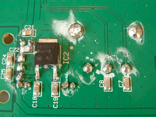

Sind das Flussmittelreste?
OP #5471626
bei einem Neugerät finden sich eine Menge solcher weißer Stellen. Sieht
mir nach Flussmittelresten aus. Die Platine ist doppelseitig SMD
bestückt, dann wurden div. Bauteile in Durchstecktechnik manuell
einlötet.
Da ich mit bleifreien Löten Null Ahnung habe, wollte ich mal anfragen,
ob das nicht besser geht.
Nebenbei finden sich unzählige Vias in den Masseflächen. Sehe ich so zum
ersten Mal. Für was soll das gut sein?

Ja, das sind Flussmittelreste.
Allerdings dürften das nicht Flussmittelreste "pur" sein, sondern die
Flussmittelreste sind wahrscheinlich mit Feuchtigkeit in Kontakt
gekommen. Könnte auch ne Weile Lagerung in Klima mit erhöhter
Luftfeuchtigkeit (z.B. tropisch) gewesen sein. Normal werden die erst
dann so weiß, vorher sind sie durchsichtig.
Ja, das ginge schon besser. Man könnte vermutlich die ganze Platine
waschen, das wird heute aber sehr oft eingespart, weil das Flussmittel
als "no-clean" verkauft wird.
Wenn die Platine nicht in allzu feuchter Umgebung aufbewahrt wird hält
das normal auch ein paar Jahre so und ohne Korrosion. Also zumindest
über den Gewährleistungszeitraum. Was darüber hinaus passiert
interessiert die meisten Hersteller nicht.

Waschen kenne ich vom herkömmlichen Wellenlöten mit bleihaltigem Lot, da
wurde allerdings irgendein aufgeschäumter Fluxer verwendet, der ziemlich
korrosiv war. Das klebrige Zeug musste runter.
Beim manuellen Löten mit bleihaltigem Lot bleibt das Flussmittel als
transparente Schicht zurück. Diese Schicht ist m.W. niemals weiß
geworden.
Feuchtigkeit halte ich bei einem solchen Neugerät (Messgerät) eigentlich
für ziemlich ausgeschlossen. Aber gut zu wissen, dass bleifreies Löten
nicht zwangsläufig solche weiße Stellen hinterlassen muss.

Gustav K. schrieb:
> Sieht
Ja, vermutlich von Handlötungen, die mit reinem IPA gewaschen wurden
Es gibt da Flußmittel, bei denen sich nur das Harz im Isopropanol
auflöst, während die ebenfalls vorhandenen wasserlöslichen Salze übrig
bleiben.
