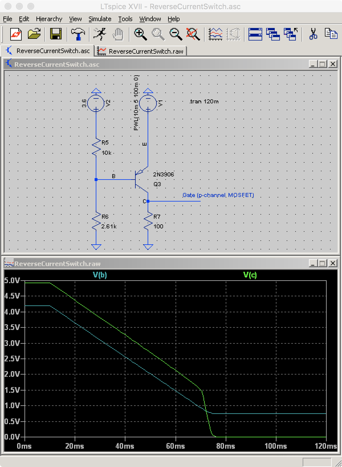

ich habe ein Verständnisproblem bei einer Schaltung, die ich aktuell in
LTSpice simuliere.
Hintergrund: Die Schaltung soll Teil einer USV werden und die
Umschaltung zwischen der regulären Versorgungsspannung (5V) und der
Hilfsspannung (Batterie 3,6V) steuern.
In einem Beitrag hier im Forum wurde bereits folgendes Dokument
referenziert das hier als Grundlage dient (Fig. 2):
https://www.mikrocontroller.net/attachment/176412/Power_Multiplexer.pdf
Im konkreten Fall geht es um den Teil Q3 (PNP Transistor), R5, R6, R7,
der erst die Hilfsspannung durchschalten soll (p-Channel Mostet
Gate=0V), wenn die Systemspannung bzw. Ausgangsspannung gleich der
Hilfsspannung ist. Hintergrund: Der Rückwärtsstrom soll eliminiert
werde, falls die Schaltung unbelastet ist und umschaltet. In diesem
Zustand wäre der Kondensator auf 5V geladen und direkt mit der
Hilfsspannungsquelle (3,6V) verbunden. In Folge fließt ein (hoher)
Rückwärtsstrom bis die Kondensatorspannung gleich der Hilfsspannung ist.
Wenn das Umschalten so lange verzögert wird, bis die Ausgangsspannung
gleich der Hilfsspannung ist, fließt kein Rückwärtsstrom.
Hierzu habe ich diese Teilschaltung in LTSpice übertragen und simuliert
(Anhang: ReverseCurrentSwitch.png bzw. ReverseCurrentSwitch.asc) und
versuche diese zu verstehen. Leider entspricht das Simulationsergebnis
nicht meiner evtl. falschen Erwartung.
Nach der Funktionsbeschreibung sollte V(c) doch 0V werden, wenn V(b) =
3,6V ist. Leider erkenne ich in dieser Schalung nicht, wie hier der
Transistor im konkreten Fall verwendet wird. Soll der Transistor hier
nicht lediglich als „Schalter“ verwendet werden? Oder übersehe ich hier
eine Grundschaltung wie Emitterschaltung oder Kollektorschaltung?
Der Spannungsteiler U6 (unbelastet) mit R5 und R6 kommt auf 0,74V. R7
begrenzt den Strom bei 5V auf maximal 50mA.
Kann mir hier jemand bitte einen Denkanstoß geben bzw. etwas Licht ins
Dunkle bringen?
Viele Grüße,
helmut_roe

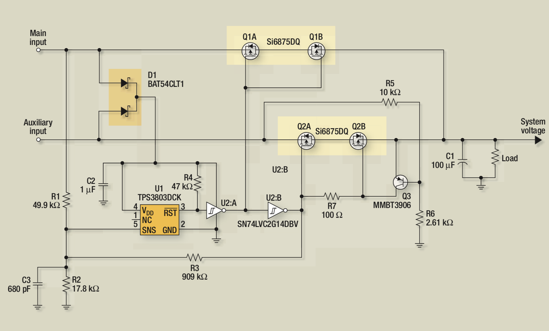

Dieter schrieb:
> Diese Schaltung kann das alleine nicht. Da fehlt noch etwas.
Das möchte ich nicht ausschließen. Ich habe die Originalschaltung aus
der PDF mal zur Vereinfachung hier als Screenshot angehängt:
Power_Multiplexer_Fig_2_Scot_Lester_Texas_Instruments.png (Abbildung 2
aus "Power Multiplexer Prevents Cross-Current Conduction" Author: Scot
Lester , Texas Instruments)
Folgende Randbedingungen habe ich für die Simulation der Teilschaltung
angenommen:
- Die Schaltung befindet sich im Betrieb über die Hauptspannungsquelle.
-> Q1A und Q1B ist durchgeschaltet (Gate = 0V). Q2A und Q2B (Gate = Vcc)
ist nicht durchgeschaltet. Systemspannung = Hauptspannung (z.B. 5V)
- Die Hauptspannung fällt aus und die Ausgänge der Schmitt-Trigger (U2:A
und U2:B) wechseln ihren Zustand. (U2:A -> Vcc und U2:B -> 0V)
In meiner Simulation habe ich angenommen, dass der Kollektor (C) über
den 100 Ohm Widerstand mit Masse (U2:B = 0V) verbunden ist. Annahme: Der
Schmitt-Trigger Ausgang kann beliebig viel Strom ziehen kann.
R5 ist mit der festen Spannung der Hilfsspannungsquelle verbunden. Im
simulierten Fall folglich mit konstanten 3,6V.
Unter der Annahme, dass die Schaltung nicht oder nur wenig belastet ist
und der Kondensator (C1) sich erst über die Last (bis zum Potential der
Hilfsspannungsquelle) entladen soll, habe ich das mit einem
Spannungsverlauf von 5V bis 0V an dem Emitter (E) vereinfacht simuliert.
Könnte es sein, dass ich hier die Randbedingungen nicht richtig
aufgelöst habe, oder war das "Diese Schaltung kann das alleine nicht"
auf die Ursprungsschaltung aus der PDF/Screenshot bezogen?
Viele Grüße,
helmut_roe
Gast #5472430
Bei der nun geposteten Schaltung wird mitverwendet, dass die
Versorgungsspannung höher ist als die Reserveversorgung.
Fall auf der Lastseite eine Quelle sein sollte (Rückstrom), dann müßte
über einen Shunt (oder verwendung einen SenseFET) die Stromrichtung
ermittelt werden und dieser Wert in die Logik mit einfließen.
OP #5472468
Würde das in diesem Fall heißen, dass die Schaltung mit Q3, R5, R6, R7
diese Funktion nicht erfüllt?
Grundsätzlich will ich nicht behaupten, dass alles was jemals
veröffentlicht wurde fehlerfrei ist. Aber der Scott Lester von Texas
Instruments wird sich ja irgendwas dabei gedacht haben. In der PDF
beschreibt er den Schaltungsteil wie folgt:
"As the current flow in the circuit decreases, the possibility of
reverse-current flow increases. If the load currents are small, the
output capacitor may not discharge down to the auxiliary voltage level
before transistor Q2 is turned on. This would produce a large reverse
current into the auxiliary supply, which may be undesirable. The
inclusion of three resistors (R5, R6 and R7) and a transistor (Q3) in
Fig. 2 eliminates the possibility of reverse current flow into the
auxiliary supply. The Q3 transistor forces Q2B off until the system
voltage is equal to the auxiliary voltage level. With the input and
output voltages equal, no reverse current will flow."
Meine Simulation zeigt allerdings ein anderes Ergebnis. Aktuell glaube
ich noch, dass ich hier etwas falsch verstehe oder falsch simuliere. Ich
will noch nicht ganz wahr haben, dass der Scott Bauteile (z.B. einen
Shunt) "vergessen" hat.
Viele Grüße,
helmut_roe

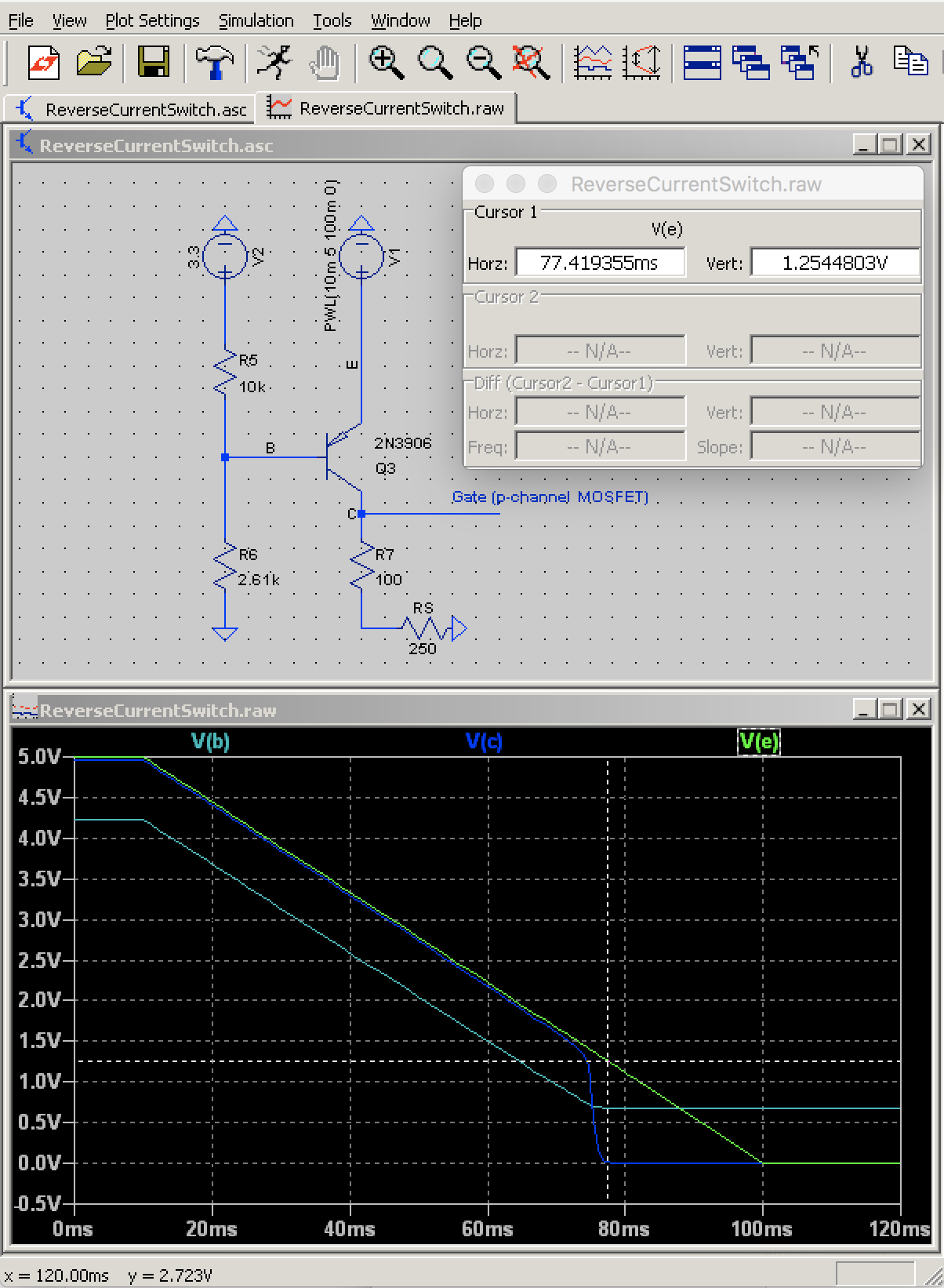

Ich habe jetzt mal die Hilfsspannungssquelle auf 3,3V gesetzt. Somit
würde es genau der Spannung in dem referenzierten Dokument entsprechen
(https://www.mikrocontroller.net/attachment/176412/Power_Multiplexer.pdf).
Zusätzlich habe ich den Schmitt-Trigger Ausgang mit 250 Ohm
berücksichtigt und die Variation von U am Emitter in den Plot mit
aufgenommen.
Dementsprechend würde der Transistor bei 1,25V sperren. In der Schaltung
(Power_Multiplexer_Fig_2_Scot_Lester_Texas_Instruments.png) können diese
1,25V nie erreicht werden. Die kleinste Ausgangsspannung entspricht
immer ca. 3,3V. In Folge ist der Transistor EC Strecke immer leitend.
Das kann doch an dieser Stelle nicht so gedacht sein, oder?
Irgendetwas stimmt hier doch nicht, oder sehe ich den Wald vor lauter
Bäumen nicht?
Viele Grüße,
helmut_roe
