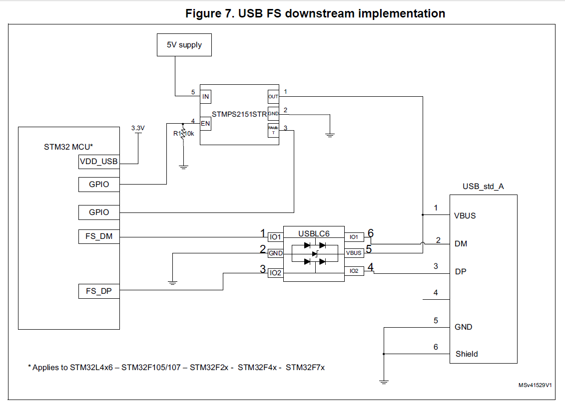

Hallo ich bin am Platine zeichnen und möchte meine Schaltung auch über Usb versorgen. In der AN4879 gibt es verschiedene Ansätze für die Integration der USB Schnittstelle. Ich möchte die 500mA die die Usb Schnittstelle des Pc zur Verfügung stellt nützen. verstehen aber nicht warum der STMPS2151STR nicht mit dem VBUS versorgt wird. Kennt jemand einen geeigneten Spannungsregler von 5 auf 3v3 für 500mA Danke Lg

Servus, möchtest Du tatsächlich eine USB Downstream oder OTG Implementation realisieren, oder soll Deine Schaltung nur als USB-Gerät an den PC angeschlossen werden? Bei Letzterem wäre Deine Schaltung falsch!
Thomas E. schrieb: > Servus, > > möchtest Du tatsächlich eine USB Downstream oder OTG Implementation > realisieren, oder soll Deine Schaltung nur als USB-Gerät an den PC > angeschlossen werden? Bei Letzterem wäre Deine Schaltung falsch! Ich möchte das Gerät einfach am Usb Port anschließen und den Strom aus dem Usb Port beziehen. Möchte aber sicherstellen das nicht mehr als 500 mA vom Port gezogen werden. Möchte den richtigen Spannungsregler auswählen Danke für die Hilfe
Pier S. schrieb: > Ich möchte das Gerät einfach am Usb Port anschließen und den Strom aus > dem Usb Port beziehen. Aber warum willst Du dann einen Schalter einbauen, um die 5V Versorgung Deiner Schaltung auf den USB-Stecker zu schalten? Pier S. schrieb: > verstehen aber nicht warum der STMPS2151STR nicht mit dem VBUS versorgt > wird. Ich verstehe dabei nicht, warum der STMPS2151STR überhaupt in Deiner Schaltung ist. Du solltest Dich eher an den Schaltungen für "Bus Powered Application" orientieren (Fig. 6 oder Fig. 6 im AN4879-PDF). Da gibt es auch keinen STMPS2151STR.

Thomas E. schrieb: > Ich verstehe dabei nicht, warum der STMPS2151STR überhaupt in Deiner > Schaltung ist. Du solltest Dich eher an den Schaltungen für "Bus Powered > Application" orientieren (Fig. 6 oder Fig. 6 im AN4879-PDF). Da gibt es > auch keinen STMPS2151STR. Er hat einfach irgendein Bild genommen, ohne überhaupt zu verstehen was darauf ist. Den Rest sollen wir hier für ihn machen...
Thomas E. schrieb: > Ich verstehe dabei nicht, warum der STMPS2151STR überhaupt in Deiner > Schaltung ist. Du solltest Dich eher an den Schaltungen für "Bus Powered > Application" orientieren (Fig. 6 oder Fig. 6 im AN4879-PDF). Da gibt es > auch keinen STMPS2151STR. Ok sorry da habe ich wohl was Missverstanden. Dachte das der STMPS2151STR bei Stromverbrauch über 500mA ausschaltet:( Falsch verstanden Der LD39050 aus der Fig.6 ist arg klein..... weiß nich ob ich den löten kann.

Um aus dem USB Port mehr als 100mA entnehmen zu dürfen, muss das Gerät mit dem Host kommunizieren. Wenn du darauf verzichtest, kannst du auch gleich irgendeinen 500mA Spannungsregler (z.B. den LF33CV) verwenden. Falls er dann doch mal etwas mehr als 500mA fließen lässt, ist auch egal. Davon wird nichts kaputt gehen, außer vielleicht ganz billige 500mA Handy-Ladenetzteile. Aber die sind ohnehin schon obsolet, kein Grund ihnen nach zu trauern.
Stefanus F. schrieb: > Um aus dem USB Port mehr als 100mA entnehmen zu dürfen, muss das Gerät > mit dem Host kommunizieren. Das wusste ich nicht. Nur Kommunizieren sprich zB seriellen Port emulieren? oder muss man explizit sagen das man mehr Strom möchte? Ist das in der STM Lib vorgesehen?
#5471884
Pier S. schrieb: > oder muss man explizit sagen das man mehr Strom möchte? Ja, im Konfigurations Deskriptor musst du den gewünschten Strom angeben. Nur wenn der Host (PC) die jeweilige Konfiguration auswählt, darf man den Strom auch ziehen. Pier S. schrieb: > Ist das in der STM Lib vorgesehen? Weil man die Deskriptoren sowieso in der Anwendung anlegt und sie nicht in der Lib enthalten sind, muss man auch selbst den Strom eintragen. In den USB-CDC Beispielen ist das schon passiert, da muss man es nur anpassen. Du musst allerdings auf SET_CONFIGURATION reagieren um zu wissen, wann du den Strom ziehen darfst.
