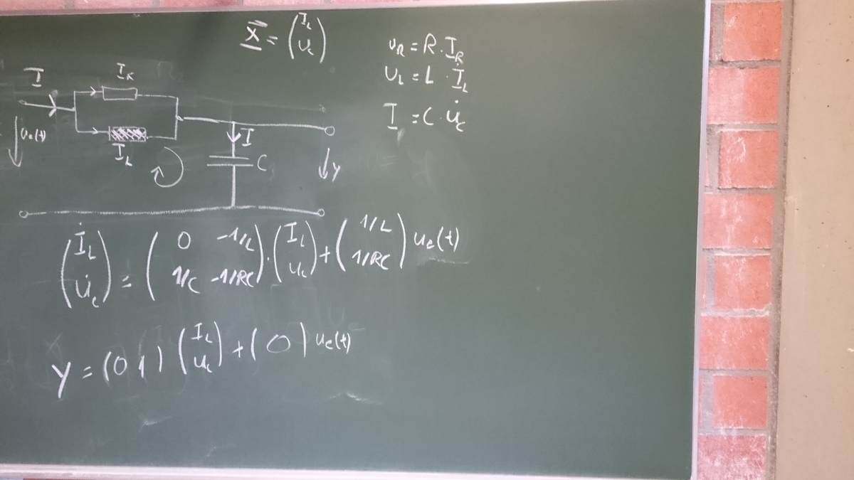

Zustandsraumdarstellung
Gast #5472277
Die Ausgangs-Matrixgleichung, haha, ...
y = U_c
Bei der Zustands-Matrixgleichung sollte was rauskommen, das Äquivalent
zu dem hier ist:
U_c = (X_c / ((R||X_L) + X_c)) * U_e
I_L = I_c - I_R =
(U_c / X_c) - ((U_e - U_c) / R)
Gast #5472775
X_L und X_C gelten nur für Sinusschwingungen.
Wenn Uc in hier als Zustandsgröße gewählt wurde, warum sollte die
Ausgangsmatrix dann nicht stimmen?
Kurzfassung: Ist zwar schon ne Weile bei mir her, bekomme aber das
Gleiche raus!
Bitte.
Gast #5473753
Wenn du X_L und X_C so definierst, gebe ich dir natürlich recht. Ich war
der Meinung, dass du
X_L = 2Pi*f*L(*j) und X_C = 1/(2Pi*f*C(*j)) meintest.
Erklärt aber immernoch nicht, warum du die Ausgangsmatrix für falsch
hälst.
