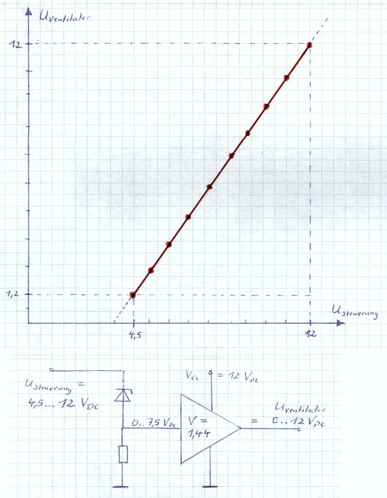

uPC-gesteuerte Ventilatorsteuerung gibt im Off-Betrieb 0V, ansonsten
4,5..12 V DC (in 10 steuerbaren Stufen) über einen KM25ACE3/LM2941CS ab.
Ursprünglich für billige DC-Lüfter gedacht.
Nun soll dort der Steuereingang eines Brushless-DC-Motors mit
integrierter Elektronik angeschlossen werden (Saft bekommt er über seine
eigene 12V DC Versorgung). Sein Drehzahl-Steuereingang akzeptiert nicht
nur PWM, sondern auch DC. Er dreht schon langsam, wenn die
Steuerspannung < 1V ist, und maximal bei 12V DC.
Der Spannungsbereich der uPC-Ventilatorsteuerung von 4,5V (kleinste
Stufe) bis 12V (größte Stufe) soll also "gestreckt" werden auf 1,2V
(kleinste) bis 12V (größte), siehe Diagramm. Bei 0V rein soll auch 0V
rauskommen.
Würde das mit 'ner 4,5V-Z-Diode und einem Linearverstärker mit einem
Spannungsverstärkungsfaktor von 1,44 (siehe Bild) klappen?
Linearität muß nur so la-la sein. Was wär bauteiletechnisch der
Minimalstaufwand (1 Transistor in Kollektorschaltung, fliegender
Aufbau?)?
Euer Rat? Danke!!
Nein, soclhe Z-Diode sind sehr ungenau und wollen auch wenn nur noch 0V
übrig sein sollen ihre 10mA sehen, die über den Widerstand dann nicht
fliessen werden.
Bei 12V soll auch 12V rauskommen.
Bei 4.5V, also 7.5V weniger, soll 1.2V, also 10.8V weniger rauskommen,
macht deine 1.44, da muss man nichts abziehen, man muss nur von den +12V
ausgehen. Dazu muss der OpAmp natürlich auch an +12V messen können, also
ein Rail-To-Rail Typ sein wie TS912/LMC6462.
+12V +12V
 100k |
  +---(-43k-+
Bei unter 4V ist dann der OpAmp an der unteren Grenze von dem was er
liefern kann.
> liefern kann
Danke, Michael!!
Du meinst bei U_in < 4V (rechnerisch U_out < 0,56V) bricht U_out auf 0V
ein ?
Und erst recht bei U_in < 3,6V bleibt U_out = 0V, oder ?
