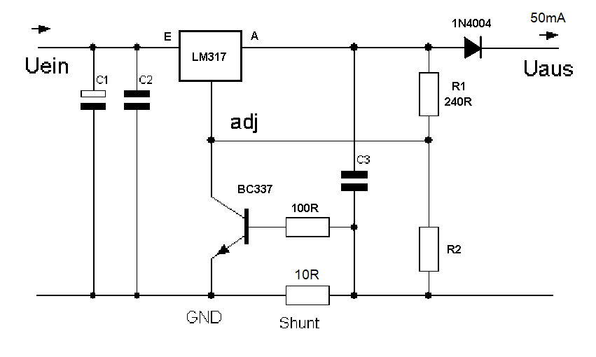

Hallo zusammen.
Ich habe ein ganz einfaches Ladegerät für meinen Bleiakku
mit  6V/4,5Ah gebastelt.
Es ist ein LM 317 der Spannung und Strom in Kombination regelt.
Allerdings habe ich bei einer Akkuspannung von 6V einen Ladestrom von
"nur" 50 mA.
Dimensioniert ist die Schaltung für ca. 450mA, Spannung 7,2V.
Habt ihr eine Ahnung wo der Fehler ist ?
Überhitzung kann ich ausschliessen, denn der gestestete Kurzschlussstrom
ist über die gesamte Testdauer nicht signifikant gesunken.
Lg,
Marcel
Edit: Ausversehen 2x das gleiche Bild angehängt. Sorry!
      Ja, das Label habe ich mit 14V falsch beschriftet. :D

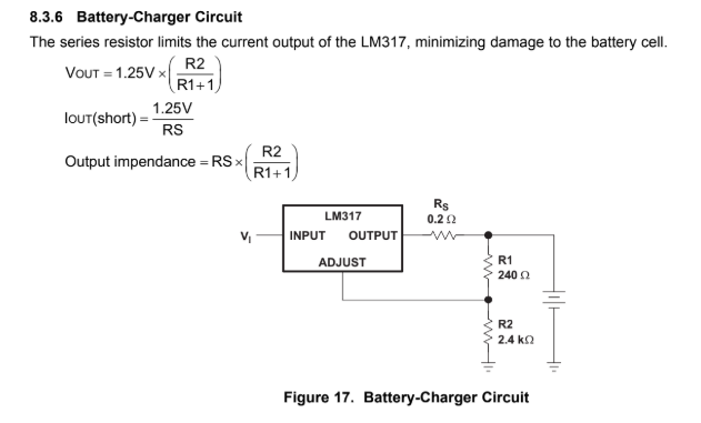

von hinz (Gast)
stevven schrieb:
> Was soll der 2.7Ohm Widerstand?
Standardschaltung des LM317, schau doch mal ins Datenblatt.
> Was soll die Sicherung?
Verpolschutz, die ist bloß an der falschen Stelle.

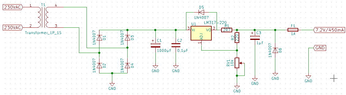

von Marcel B. (gigi)
Das ist korrekt, die habe ich jetzt schnell reingeworfen, vor dem
hochladen.
Allerdings frage ich mich noch immer, wieso da so wenig Strom fliesst.
stevven schrieb:
> Ich hoffe du hast die 230V nicht so angeschlossen
Nein. :D Da liegen in der Tat nur 22VAC an ca.
Anbei nochmal ein korrigierter Plan.
Lg,
Marcel
von batman (Gast)
War der Akku beim Test einigermaßen leer? Der Strom fällt durch den 2.7R
schnell ab, wenn die Akkuspannung steigt. 450mA werden da wenn überhaupt
nur mal kurz fließen.

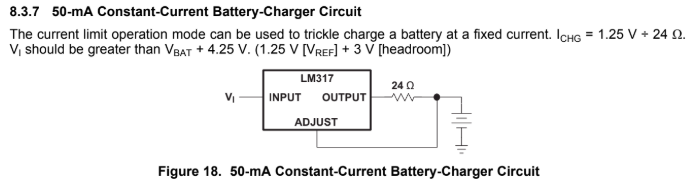

von Ach Du grüne Neune (Gast)
Jörg R. schrieb:
> Den 2R7 kleiner auslegen.
Nach der Formel sollte bei 2R7 ein Strom von 460mA fliessen können. Oder
ist die Schaltung lt. Dabla nur eine Behelfsschaltung? Dann wäre ja der
Trick, der in Wirklichkeit schon ganz alt ist, vielleicht die bessere
Variante?
Ach Du grüne Neune schrieb:
> Dann wäre ja der
> Variante?
Ich sehe gerade, die alte Trickschaltung hat keine
Ladeendspannungsbegrenzung!
von Jörg R. (solar77)
> Variante?
> Jörg R. schrieb:
>> Ist aber schon ein ganz alter Trick, den LM317 als Konstantstromquelle
>> zu beschalten?
Nein, weil Du dann keine Spannungsbegrenzung mehr hast. Die Spannung
steigt am Akku dann soweit an wie die Eingangsspannung am LM317 ist,
minus der Dropoutspannung des LM317.

von Günter Lenz (Gast)
Und die Ausgangsspannung auf 6,9V einstellen.
Wenn der Regler 6V liefert und der Akku 6V hat,
kann kein Strom fließen. Wenn der Regler auf 6,9V
eingestellt ist, wird der Ladestrom am Ende immer
kleiner. Es fließ zum Schluß nur noch soviel Strom
wie durch Selbstentladung verloren geht. Der Akku
kann ständig angeschlossen bleiben. Dies nennt sich
Bereitschaftsparallelbetrib. Wenn mann aber eine
reine Konstantstromreglung hat, muß man mit
einer Zeitschaltuhr abschalten, damit der Akku
nicht überladen wird.

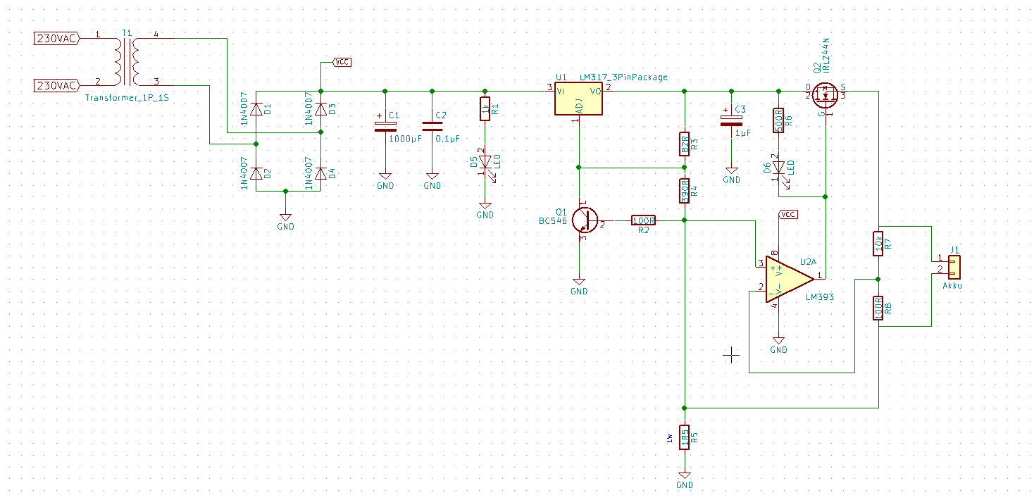

batman schrieb:
> Sowas macht man ebendeshalb mit einer aktiven Konstantstrom-Schaltung
Dann könnte man evtl. doch noch die Schaltung von 13:43 Uhr statt mit
einem 10R Widerstand mit einem 1R2 Widerstand ausstatten und fertig!?
von batman (Gast)
Ja, schon besser, zweitschlechteste Lösung. ;)
Am Shunt würde mir da noch zuviel abfallen. Zeit ist Geld. Ich weiß
nicht, ob eine Schaltung bei Gockel mehr Treffer hat, als ein
CCCV-Akkulader.

Es IST eine Konstantstromschaltung, siehe Datenblatt!
Je nach Fall wird entweder der Strom oder aber die Spannung begrenzt.
von batman (Gast)
"Begrenzt" ist aber eben nicht gleich "konstant". Man sieht ja auch, daß
über R eine stromabhängige Spannung abfällt und Ua damit schon bei
kleinen Strömen sinkt. Da ist nix wirklich konstant.
Stimmt auch wieder, haste Recht.
Aber im Datenblatt und im Netz steht dass man beim LM 317 halt mit
dieser Schaltung den Strom, sowie die Spannung steuert.
Wenn ich die Batterie abklemme und den Kurzschlussstrom messe, habe ich
genau 450mA, wenn ich die Leerlaufspannung Messe, habe ich 7,2V.
Wenn ich jetzt aber einen Akku anschliesse, fliessen 0,05A bei einer
Spannung von 6,43 Volt.
Wie ist dieses Verhalten denn zu erklären ?
Ich zerbrech mir gerade echt den Kopf dabei. :D

von batman (Gast)
Man kann sichs auch in LT-Spice angucken.
Setzt man statt Akku eine 6.43V Spannungsquelle ein, fließen ca. 50mA
durch, wie gemessen.
Wie ist das Verhalten wenn du R1 kurzschließt?
Wie ist das Verhalten wenn du R2 und RV1 wegläst,
so das der Regler als reine Konstantstromquelle arbeitet?
RV1 ist auch zu groß, den würde ich mal auf 2kOhm
verkleinern, damit man feinfühliger einstellen kann.
Der LM317 wird schweineheiss aber lädt "vernünftig".
Dann tut er das, auch im Test, allerdings habe ich ja dann ein Problem
mit der Spannung am Ende das Ladevorgangs.
Gute Idee, danke.
LG,
Marcel
Der LM317 gehört auf ein Kühlkörper.
Vorschlag, nimm zwei LM317 hintereinander, der erste
arbeitet als reine Konstantstromquelle und der
zweite als reiner Spannungsregler.
Hab ihn auf einem Kühlkörper. :)
Werde ich mal aufbauen mit 2 317ern, danke.
von Manfred (Gast)
Und immer noch mit diesen Trafo?
Ja, wieso ?
Bin die Schaltung aber komplett am umbauen, hätte gerne eine
Umschaltung von CC auf CV.
Allerdings bin ich mir nicht sicher wie ich das realisiere,
entweder ich wechsel von einem LM mit Strombeschaltung auf einen
mit Spannungsbeschaltung oder ich muss den Adj. Pin irgendwie
umschalten, dass ich einen LM317 halt in zwei Modi betreiben kann.
Desweiteren plane ich noch eine LED Anzeige (Ladebetrieb, Voll).
Das werde ich wahrscheinlich mit einem LM393 realisieren, falls es
klappt.
Lg,
Marcel
von batman (Gast)
Wie schwer es doch ist, das Rad neu zu erfinden. Aber nicht verzagen.
Ich versuche mich an "learning by doing", anstatt "no learning by
copying".
Habe jetzt einen Weg gefunden, denke ich.
LG,
Marcel
von Manfred (Gast)
Marcel B. schrieb:
> Ja, wieso ?
Ich habe 22V AC gelesen, das gibt unmäßig viel Verlustleistung.
Da hast du vollkommen Recht.
Für den Breadboard Test sollte es allerdings verkraftbar sein. ;)
