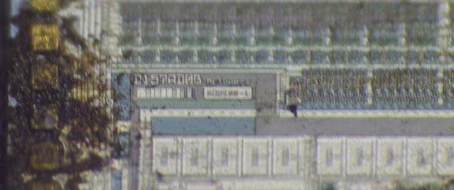

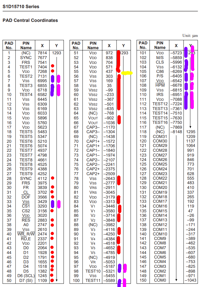

ich habe mich heute mal mit dem Pollin-Duo-LCD LPH9458-1 beschäftigt. Es
handelt sich um zwei zueinander um 180 Grad verdrehte grafische LCD mit
dem Controller S1D15710. Ein ausführliches Datenblatt und Software für
den Betrieb sind online verfügbar. Die physischen Abmaße des Controllers
stimmen, die Anzahl und Anordnung der Bumps stimmt, die mögliche
ungetestete Anschlussbelegung habe ich beigefügt. Pixelanzahl ist ca.
219 Pixel x 69 Pixel je Display. Die Anschlüsse für eine
Verkettung/Kaskadierung der beiden Displays sind herausgeführt, man kann
sie also software/steuerungstechnisch wie ein Display behandeln.
Alle Angaben ohne Gewähr, ausschließlich aus optischer Inspektion und
dem Datenblatt gewonnen.
Viel Spaß beim Experimentieren.
Nachtrag: Die Anschlussbelegung in der Tabelle beginnt auf dem Foto
"Anschlussbelegung" links mit dem ersten belegten Kontakt zu zählen.
(also 2x NC, dann Pin 1, Pin 2, usw.)

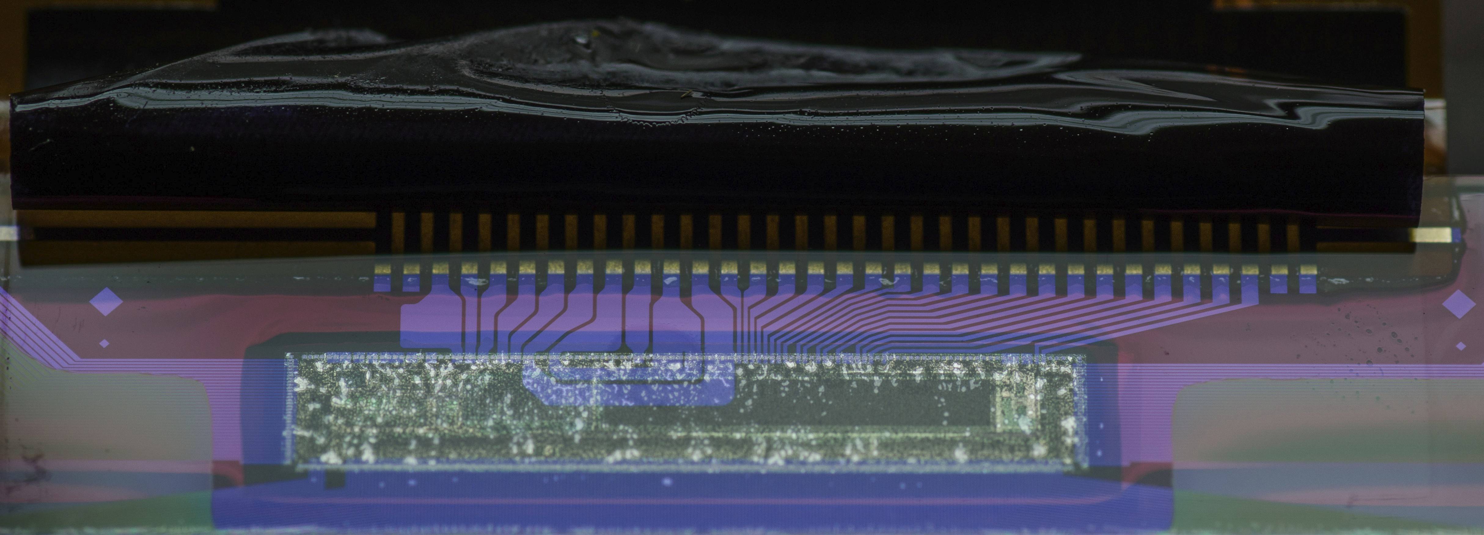

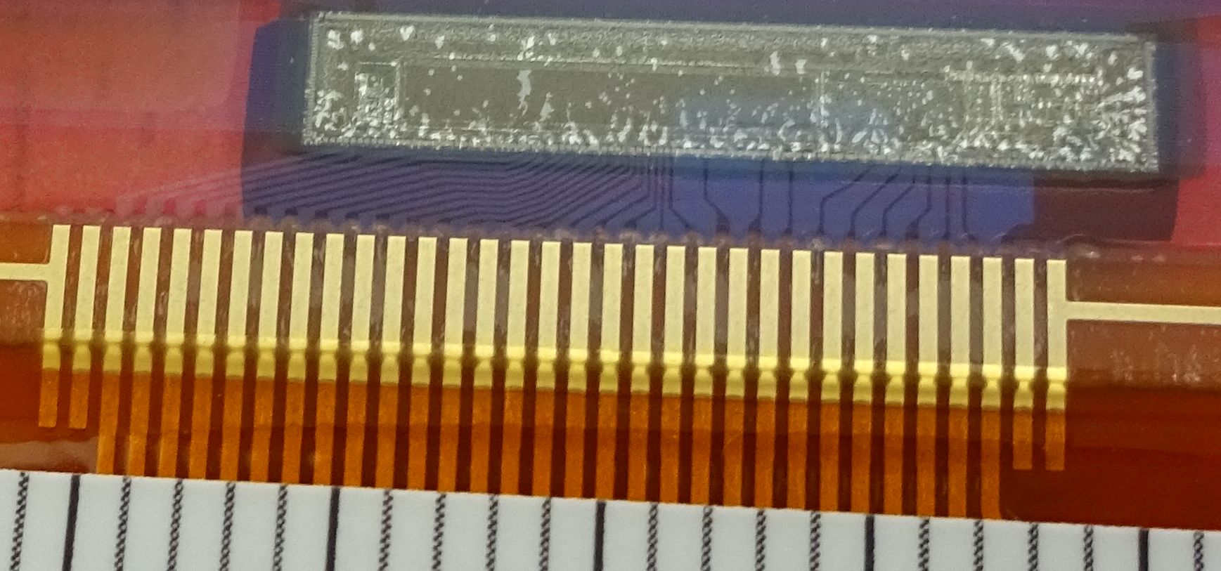

Ich habe hier mal ergänzend mein Ergebnis und Bilder in Hoher Auflösung
angehängt.
Die Pinbelegung scheint mit meinem Ergebnis soweit Übereinzustimmen.
Ich habe noch die anderen Einstellungen der beiden Chips in meiner Liste
hinterlegt.
Die beiden Treiber IC sind für eine Master/Slave konfiguration
ausgelegt.
Wenn ich die Datenblätter korrekt interpretiert habe wird allerdings von
Extern noch ein Takt an dem CL Benötigt.

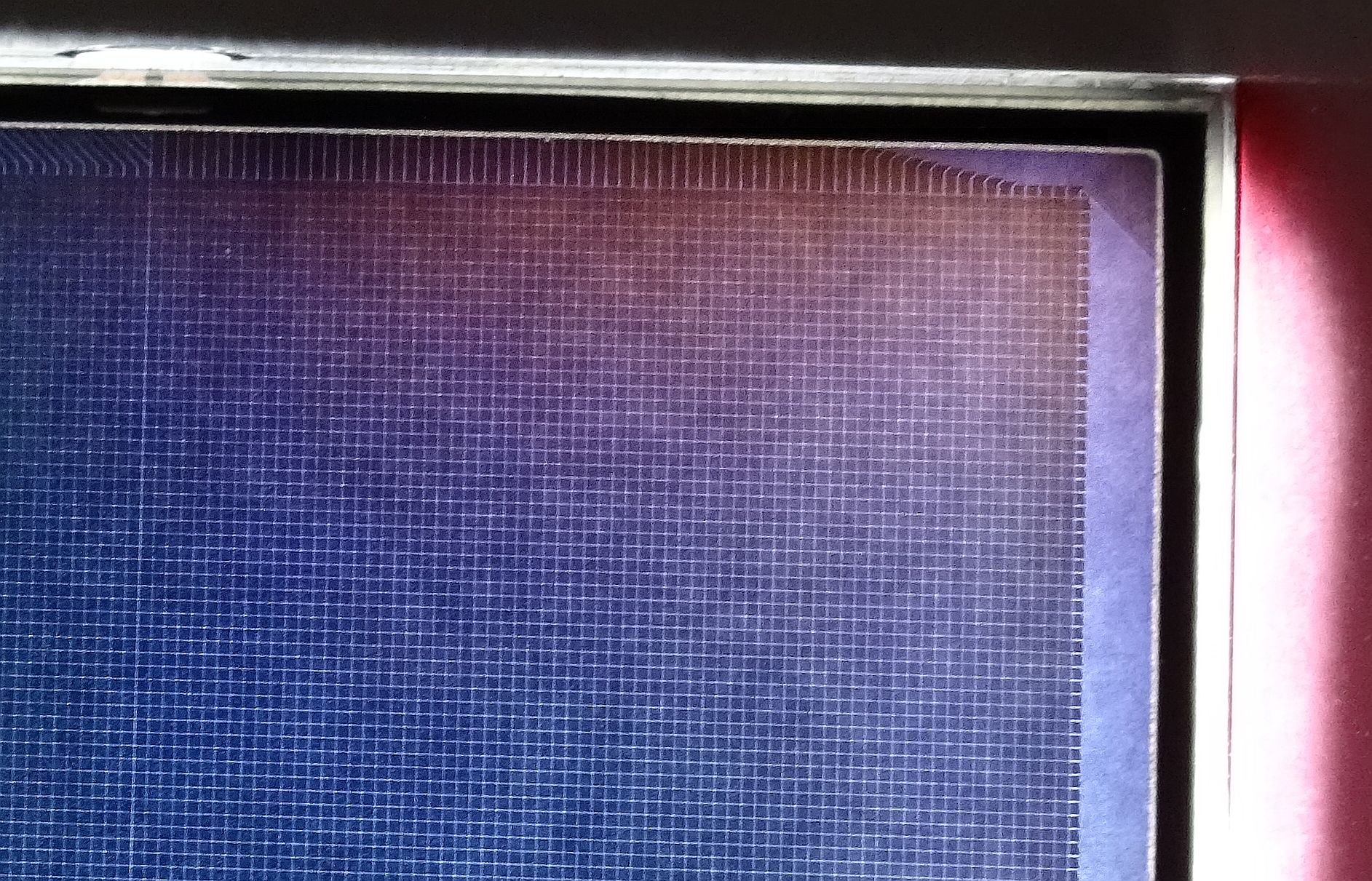

Die 69 Pixel Sind in Wirklichkeit wohl 5 Pixel Parallel an den
Aussenseiten + die Restlichen 64 Pixel.
Angesteuert hab ich es allerdings bisher auch noch nicht.

Es sind zwei Displays mit jeweils ca. 210 x 65 Pixeln (Danke für die
Korrektur und die tollen Fotos) und der Temperatursensor ist bei beiden
herausgeführt.
