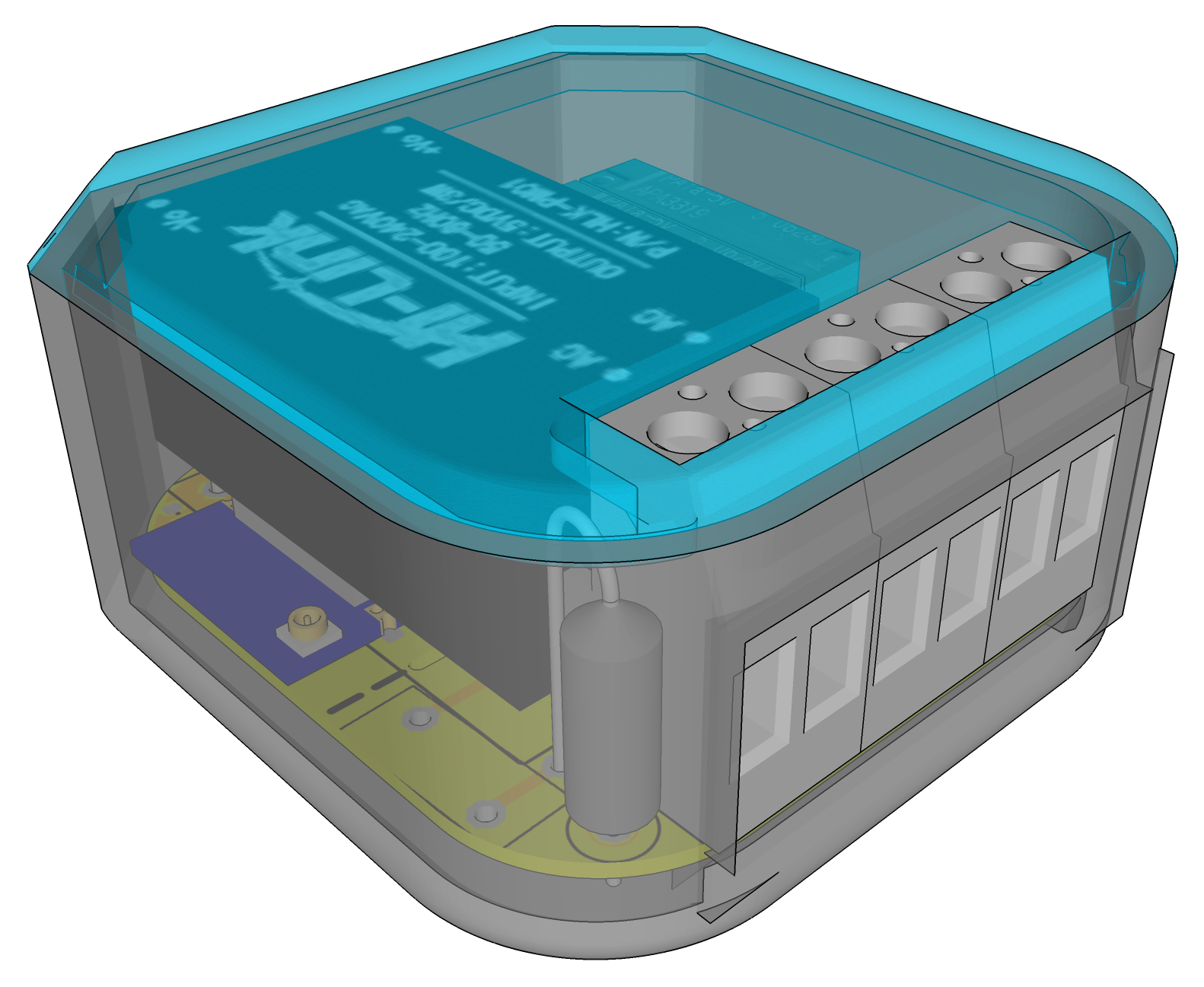

OP Persönliche Seite #5490386
Rainer S. schrieb:
> Für Wünsche eines Gehäuse-Form wäre ich bereit eine CAD-Zeichnung draus
> zu machen.
Hi,  danke euch. Ich bin selber sehr gut mit Autodesk Inventor
unterwegs.
Würde wie gesagt den Schraubklemmblock gegen einen ähnlichen von Phönix
ersetzen, welcher steckbar ist.
Erhoffe mir dadurch eine leichtere Verkabel bzw. Austausch bei Bedarf.
Bin mir auch ziemlich sicher, dass das Gehäuse von Luani dann nicht mehr
1:1 passt.
Daher wäre ein 3D-Bordexport im step Format und Import in Inventor wohl
die sauberste Variante, die mir einfällt.
Hatte nur noch keine Zeit mich da ran zu machen.
Wenn einer von euch da ähnliche Interessen der Abänderung hat, möge er
sich doch kurz melden.
Grüße David

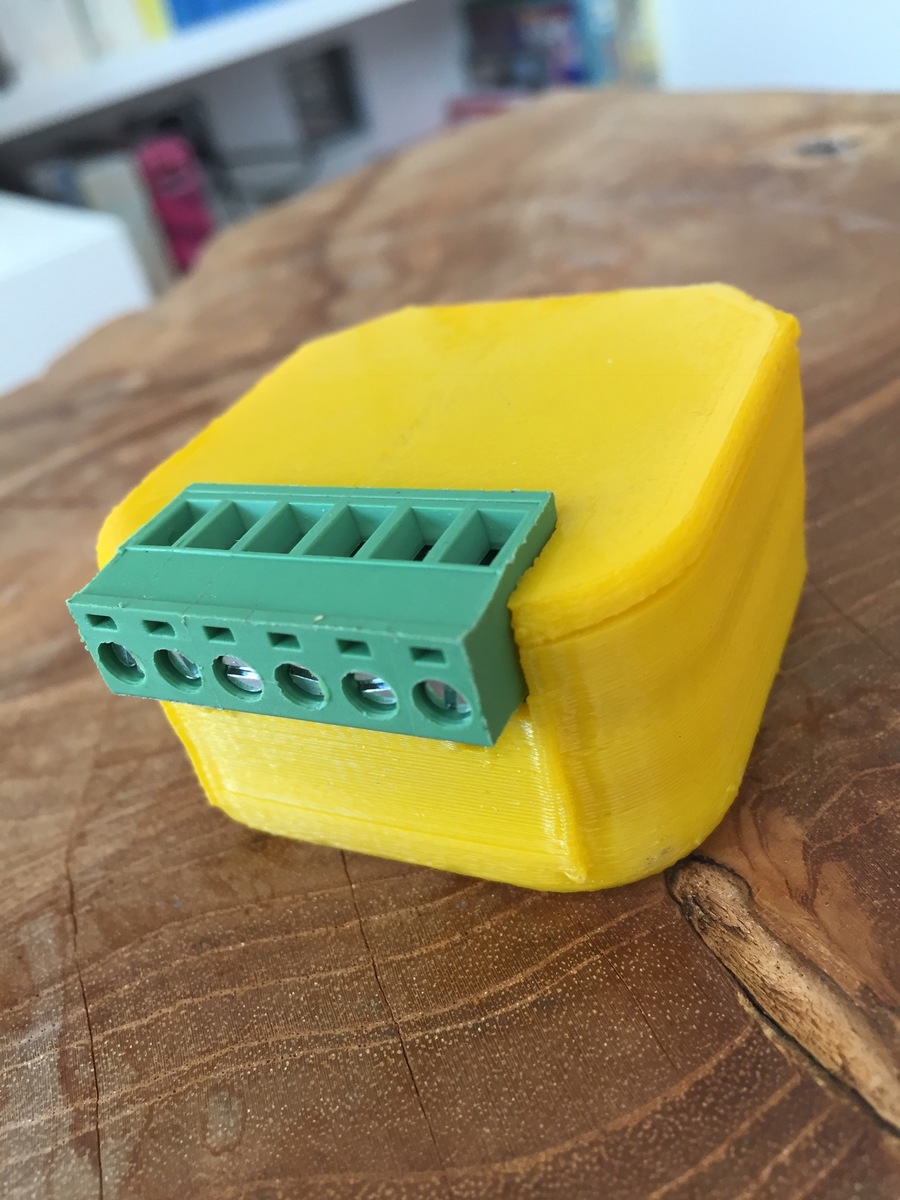

Ich hab folgende Klemmen benutzt.
1792863 von Phoenix Contact
Funktionieren super und passen von den Abmessungen her. Gehäuse müsste
warscheinlich angepasst werden.
Ich bin mir nur nicht mehr sicher ob ich die Löcher/Pads dafür auf der
Platine verschieben musste, ich meine jedoch sie passen auch so.
Noch eine Anmerkung zum Gehäuse: Auch bei tiefen Dosen ist es eine Qual
die Dinger reinzubekommen, wenn schon Kabel in der Dose sind. Mit
Gehäuse hab ich sie gar nicht reinbekommen. Bei mir sind die Platinen
jetzt dick mit Isoband umwickelt xD. (Ich weis... das is nicht sehr
geil)

D a v i d K. schrieb:
> https://m.de.aliexpress.com/item/32853773031.html
> Aber ich befürchte, dass die Schrauben dann zu weit raus stehen.
> Ansonsten wäre das für mich perfekt.
> Habe überall die 85mm tiefen Dosen drin.
Diese Steckverbinder passen leider nicht in Verbindung mit den
normalen schwarzen UP-Dosen. Mit Orientierung ‚Schrauben zeigen nach
aussen‘ steht der Stecker deutlich zu weit über; andersrum nach innen
passt auch nicht, da der HLK zu hoch ist...
In die orangenen Hohlwanddosen hingegen passt das ganze im Prinzip,
allerdings haben diese die Kabelzuführungen im Boden, was dann etwas
fummelig werden könnte.

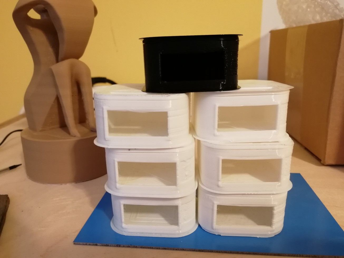

kann mir jemand dabei unterstützen, eine Gehäuse für meine Platine
unterstüten.
Die Platine sieht fast ähnlich wie LUANI-Gehaüse aus, mit eine kleine
Änderungen.
Wer hat ein 3D-Drucker und kann mich unterstützen, wäre ich sehr
Dankbar.
Natürlich die Gehäuse werden kostenpflichtig.
Vielen Dank

Würde dir empfehlen einen neuen Thread dafür aufzumachen.
Könnte dir bei der CAD-Datei behilflich sein, aber mein Drucker ist
zurzeit nicht bei mir könnte dauern bis ich das Exemplar mal drucken
kann.
Eine CAD-Datei der Platine und Beschreibung was geändert werden muss
hinterlegt werden(Am besten Skizze oder das vorhandene Gehäuse mit
Pfeilen andeuten was anders sein muss). Sonst wird es nichts.

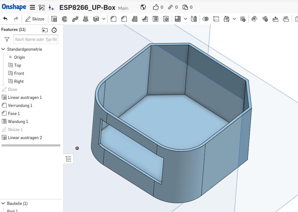

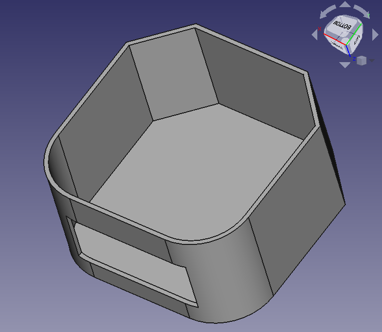

Bernd M. schrieb:
> Wenn noch jemand Hilfe braucht dann einfach anschreiben, keine Scheu
Ich brauche ja wegen anderen Schraubklemmen auch ein abweichendes
Gehäuse.
Habe mich fast 2 Std mit Einführungsvideos zu FreeCAD gequält.
(bin erfahrener Audodesk Inventor Nutzer)
Dann bin ich zufällig auf Onshape gestoßen (kommt wohl aus dem gleichen
Hause wie SolidWorks) und konnte die folgenden beiden Dateien innerhalv
von 5min erstellen. Will wirklich nicht sagen, dass FreeCad wesentlich
schlechter ist, aber für derartige Projekte, die keinen Vermarktungswert
haben finde ich diese Geschichte genial:
https://cad.onshape.com/documents/671801b339d62c58503ffb13/w/365442b90896a91b963418c3/e/e9babf16c694ed3d99cb0d6b
https://cad.onshape.com/documents/671801b339d62c58503ffb13/w/365442b90896a91b963418c3/e/1f263cb3cbb9524cb546c0c8
PS: Deckel und abgeänderte Version folgt in Kürze...

Veit D. schrieb:
> Hallo,
> was mir gerade auffällt ist, die Schraubklemmen dienen doch auch zur
> 230VAC Versorgung oder? Müßten dafür die Schraubenköpfe nicht abgedeckt
> sein, zwecks Berührungsschutz? Klappdeckel drüber?
Ich denke das ist wie mit dem Tausch einer Lampe auch. Jeder erwartet,
dass du so klug bist und die Sicherung raus machst. Aber klar, wenn es
dir Spaß bereitet dort einen Klapp/Schiebedeckel für zu entfwerfen,
steht dir Niemand im Weg. Doch spätestens wenn die Schraube los ist,
hast du wieder eine Litze mit 230V "rumflattern" ;)
