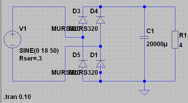

Na es werden unter Last 12V sein, wenn die Angaben stimmen! Wichtiger ist der Rippel auf DC Seite, C= 22F sind nicht so viel und 13,3 A sind kein Problem. Die Verlustleistung insgesamt beträgt ~47 Watt, die Aufteilung: Gleichrichter ~18,5 Watt Bei einem linear Netzteil fällt der Rest über die Transistoren ab ~31,432 Watt. Bei einem Kurzschluss natürlich viel viel mehr! Man gehe von Vin ~15,6 V aus, d.h. für eine Regelung bleiben ~3,6 V = 15,6 V - 12 V. Denn Rippel muss man bei Vollast noch abziehen. Bei einem 2 stufigen Linearregeler (NPN), hat man noch zwei B-E Strecken, die abgezogen werden. Also 3,6 V - 1,4 V ~ 2,2V für die Regelung übrig. Dies ist ein sehr einfaches Design, als Lernsystem dargestellt.

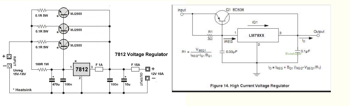

Versuchs mal damit
Hallo Phasenschieber, > Versuchs mal damit Danke! Warum drei MJ2955? Wenn bei 5 A die Eingangsspannung auf geschätzte 17 A sinkt, beträgt die Verlustleistung 75 Watt, das müsste ein MJ2955 locker schaffen. Und bei höherem Strom dürfte die Eingangsspannung weiter sinken, wobei sich wohl erst herausstellen muss, wie weit. Grüße Andreas

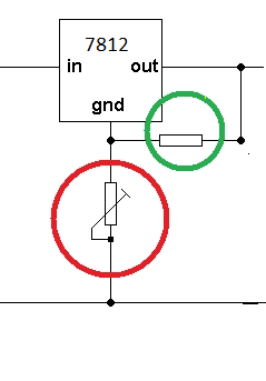

Phasenschieber S. schrieb: > Versuchs mal damit und dann noch ein kleiner Mod dazu ist zwar nicht so sauber aber schau es Dir mal an. Poti 1 kOhm Widerstand 560 Ohm Gruß ic_tester
Hallo R. S., > und dann noch ein kleiner Mod dazu ist zwar nicht so sauber aber schau > es Dir mal an. Danke, was macht der Mod, eine Spannungseinstellung? Grüße Andreas

Andreas R. schrieb: > Danke! Warum drei MJ2955? Wenn bei 5 A die Eingangsspannung auf > geschätzte 17 A sinkt, beträgt die Verlustleistung 75 Watt, das müsste ein MJ2955 locker schaffen Die Eingangsspannung "auf geschätzte 17 A sinkt" klingt nicht wirklich so, also ob Du es verstanden hast. Willst Du Zuverlässigkeit oder den Transistor ausreizen oder tot heizen? Bei "Thermal Resistance, Junction−to−Case 1.52 °C/W" aus dem ON-Datenblatt gehen 75 Watt nicht, von daher sind drei dieser eine sehr sinnvolle Auslegung.
Hallo Andreas, Andreas R. schrieb: > Die Frage ist, wie komme ich auf 13 (oder noch besser 12) Volt runter, > ohne dass die Spannung unter Last auf weniger als 12 Volt sinkt? Und > ohne dass eine Regelung zu heiß wird? Wir sprechen hier von immerhin > 13,33 Ampere Maximalstrom. Wenn auf Deinem Netzteil 2x6,66A draufsteht, dann ist das kein Maximalstrom, sondern der Effektivstrom an einer Ohm'schen Last. Der fließt dann, wenn Du eine Ohm'sche Last ohne Gleichrichter an die Sekundärwicklung anschließt. Du hast aber einen Gleichrichter an die Sekundärwicklung angeschlossen. In diesem Fall fällt der entnehmbare Strom massiv, weil Du ansonsten den Trafo überlastet. Der Gleichrichter und nachgeschaltete Kondensatoren bewirken hohe Stromspitzen im Transformator. Die fließen zwar nicht die ganze Zeit, aber die Verlustleistung im Trafo und damit die Erwärmung steigen mit dem Strom quadratisch an: P=I*I*R R ist der Widerstand der Sekundärwicklung. Die verringerte Einschaltdauer schlägt aber leider nur linear zu Buche und kann den Anstieg der Verlustleistung nur zu einem kleinen Teil ausgleichen. > Sollte ich dazu erstmal messen, wie stark die Spannung unter Last sinkt? Am besten mit Spice simulieren - oder hast Du gerade passende Lasten für 75W da? Wenn Dein Verbraucher das Netzteil dauernd mit 4 Ohm belastet, kämst Du mit Hilfe von viel Kapazität ohne weitere Regelung aus, siehe Schaltung. Andernfalls (bei variabler Last auf der Sekundärseite) benötigst Du eine Regelung. Bei einer transistorbasierten Regelung fallen aber auch geschätzt mindestens 0,6V am Transistor ab. Dann ist es bei drei Ampere Last nicht mehr möglich, Deine Spannungsanforderungen zu halten. Aus meinen bescheidenen Bastelerfahrung heraus brauchst Du für Deine Zwecke eher ein Netzteil mit 15V sekundär. Bei der Lösung von "phasenschieber" oben ist dann auch von 15V-18V am Eingang die Rede. Wenn Du MOSFETs für die Regelung einsetzen willst, hast Du oft das Problem, das die Spezifikation für den sogenannten "Linearbetrieb" nicht im Datenblatt vorhanden ist. Eine andere Tuningmaßnahme, mit der Du so 1,2V sekundär gewinnen könntest, wäre die Verwendung eines aktiven Gleichrichters.
Andreas R. schrieb: > was macht der Mod, eine Spannungseinstellung? Damit kann man die Ausgangsspannung etwas erhöhen,man könnte auch den Poti gegen ein oder zwei Dioden tauschen.Aber wie gesagt ist ein Dirty Mod aber zum Testen mal ganz gut. Gruß ic_tester

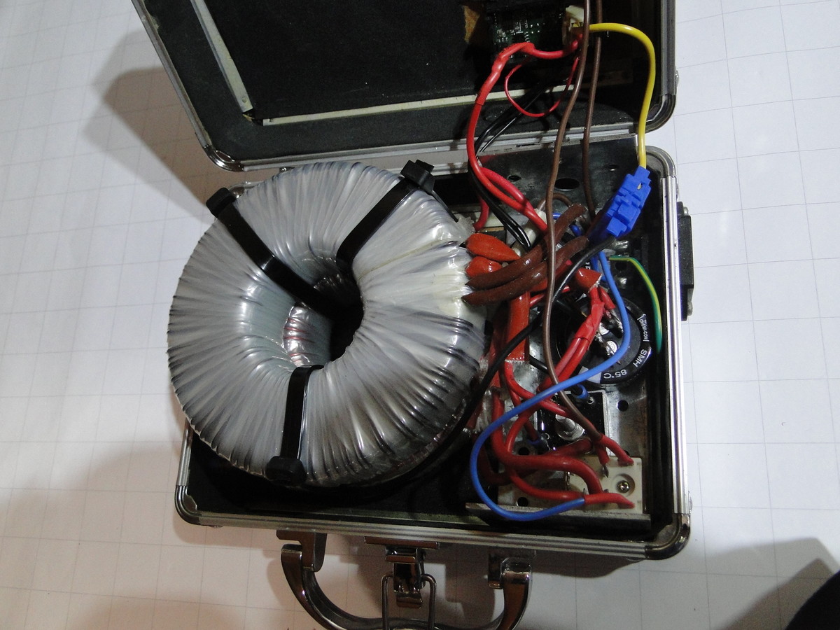

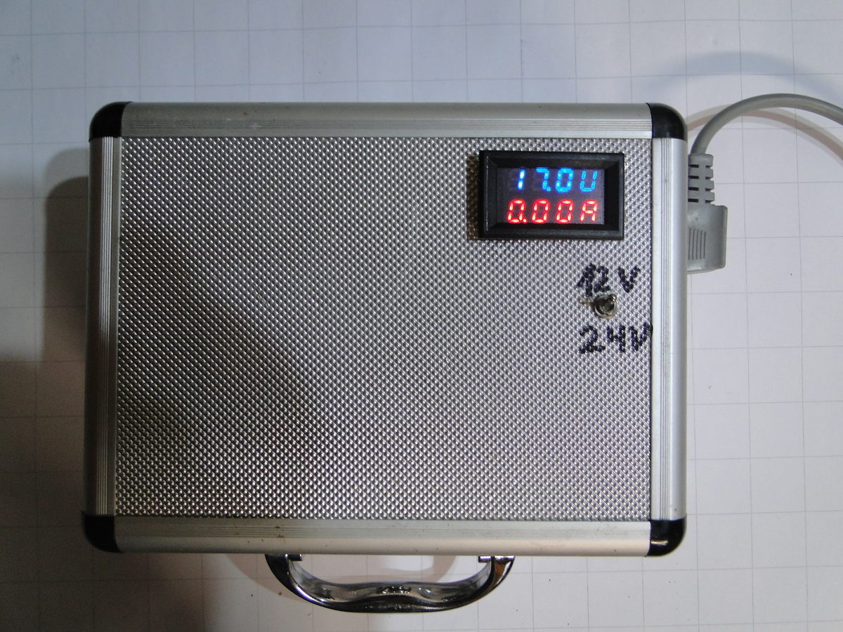

Praxis ist oft besser als jede Theorie. Ich habe genau das gleiche Projekt wie es der TO hier beschreibt umgesetzt. Habe zwei Ringkerntrafos mit je 12,5V Wechselspannungsausgang welche ich sowohl parallel, alsauch seriell schalten kann. Nach Gleichrichtung und fettem Elko ergeben sich so ~17V Gleichspannung. Für besondere Anwendungen kann ich das Teil auch auf 24V (35V) umschalten. Zur Stabilisierung auf 12V habe ich die von mir schon gepostete Schaltung mit den 3 MJ2955 verwendet. Hier einige Daten: Belastung mit 5A, geht die Spannung am Ladeelko auf 16V herunter. Belastung mit 10A, steht die Spannung bei 14,9V. Höhere Belastung habe ich noch nicht getestet, weil ich keinen entsprechenden Verbraucher habe. Übrigens, die Ausgangsspannung von 12V wackelt bei den Tests noch keine 10mV

Andreas R. schrieb: > Die Lösung mit den MJ2955 erscheint mir zielführend Es ist völlig ungeeignet, zur Stützung eines akkuversorgten Systems eine Festspannungsquelle zu verwenden. Man muss zwangsweise eine CCCV also strombegrenzte spannungslimitierte Quelle einsetzen, wie der Schaltregler es wäre. Due Schaltung mit den von 7812 gesteuerten 2955 ist grober Murks. Erstens braucht sie eine NOCH höhere Eingangsspannung als der 7812 alleine, dann haben die 2955 keinerlei Schutz gegen Überstrom und Überlastung: Der Akku mit noch zu geringer Spannung zieht gleich so viel Strom wie die Trafos hergeben, dann legieren die 2955 durch oder der Trafo überhitzt.
#5473272
MaWin schrieb: > Due Schaltung mit den von 7812 gesteuerten 2955 ist grober Murks. > Erstens braucht sie eine NOCH höhere Eingangsspannung als der 7812 > alleine Lerne erstmal einen Schaltplan zu interpretieren, solange geh in den Sandkasten spielen.

Peter M. schrieb: > Dann nenn' doch mal die Fakten Deiner Praxis. > Die muss sich auch an die Gesetze der Physik halten. > Vielleicht ist die SPICE-Simulation ja total schlecht? Lies doch einfach meinen Post genauer durch, dort habe ich alle Fakten genannt. Peter M. schrieb: > Was sind denn das für Bleiakkus, die bei 12V leer sind? > Ich habe mir gerade mal ein Datenblatt für einen Bleiakku in 12V/120Ah > angeguckt. Ah...du hast dir gerademal ein Datenblatt angekuckt....und schon weisst du alles über Bleiakkus. Meine Anerkennung. Peter M. schrieb: > Ich sehe nur einen Trafo im Koffer. Auch deine Augen sind schlecht.
Phasenschieber S. schrieb: > Peter M. schrieb: >> Dann nenn' doch mal die Fakten Deiner Praxis. >> Die muss sich auch an die Gesetze der Physik halten. >> Vielleicht ist die SPICE-Simulation ja total schlecht? > > Lies doch einfach meinen Post genauer durch, dort habe ich alle Fakten > genannt. Ich finde keine Leistungsangabe und damit fehlt neben dem Widerstand der Sekundärwicklung auch ein indirekter Hinweis darauf. Infolgedessen liegt die Dimensionierung Deines Netzteils für Dritte im Dunkeln. > > Peter M. schrieb: >> Was sind denn das für Bleiakkus, die bei 12V leer sind? >> Ich habe mir gerade mal ein Datenblatt für einen Bleiakku in 12V/120Ah >> angeguckt. > > Ah...du hast dir gerademal ein Datenblatt angekuckt....und schon weisst > du alles über Bleiakkus. Meine Anerkennung. Leider ein Fehlschluss. 10,8V habe ich im Kopf, aber nicht die Entladeschlussspannung bei hohen Strömen. > Peter M. schrieb: >> Ich sehe nur einen Trafo im Koffer. > > Auch deine Augen sind schlecht. Dies ist auch kein hilfreicher Kommentar. Statt Informationen zu liefern, die man in die Simulation stecken könnte, moserst Du hier herum.
