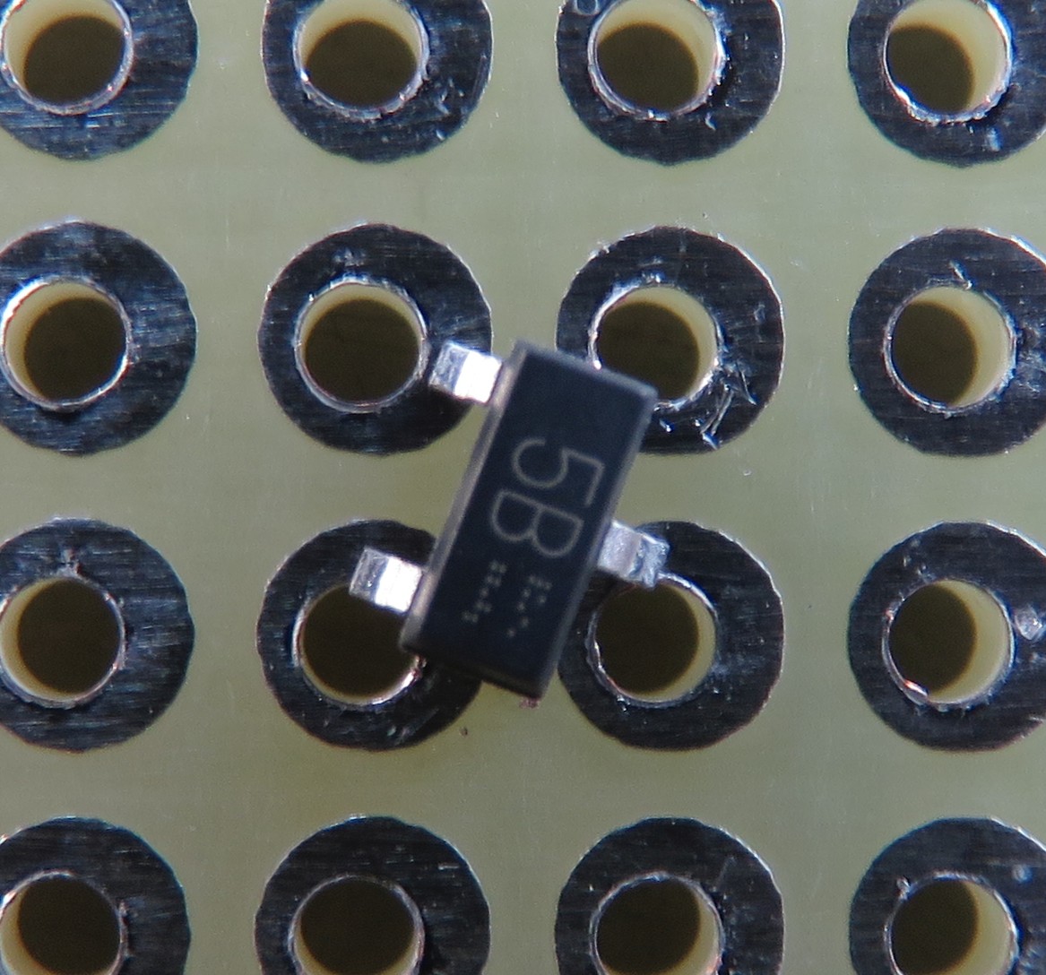

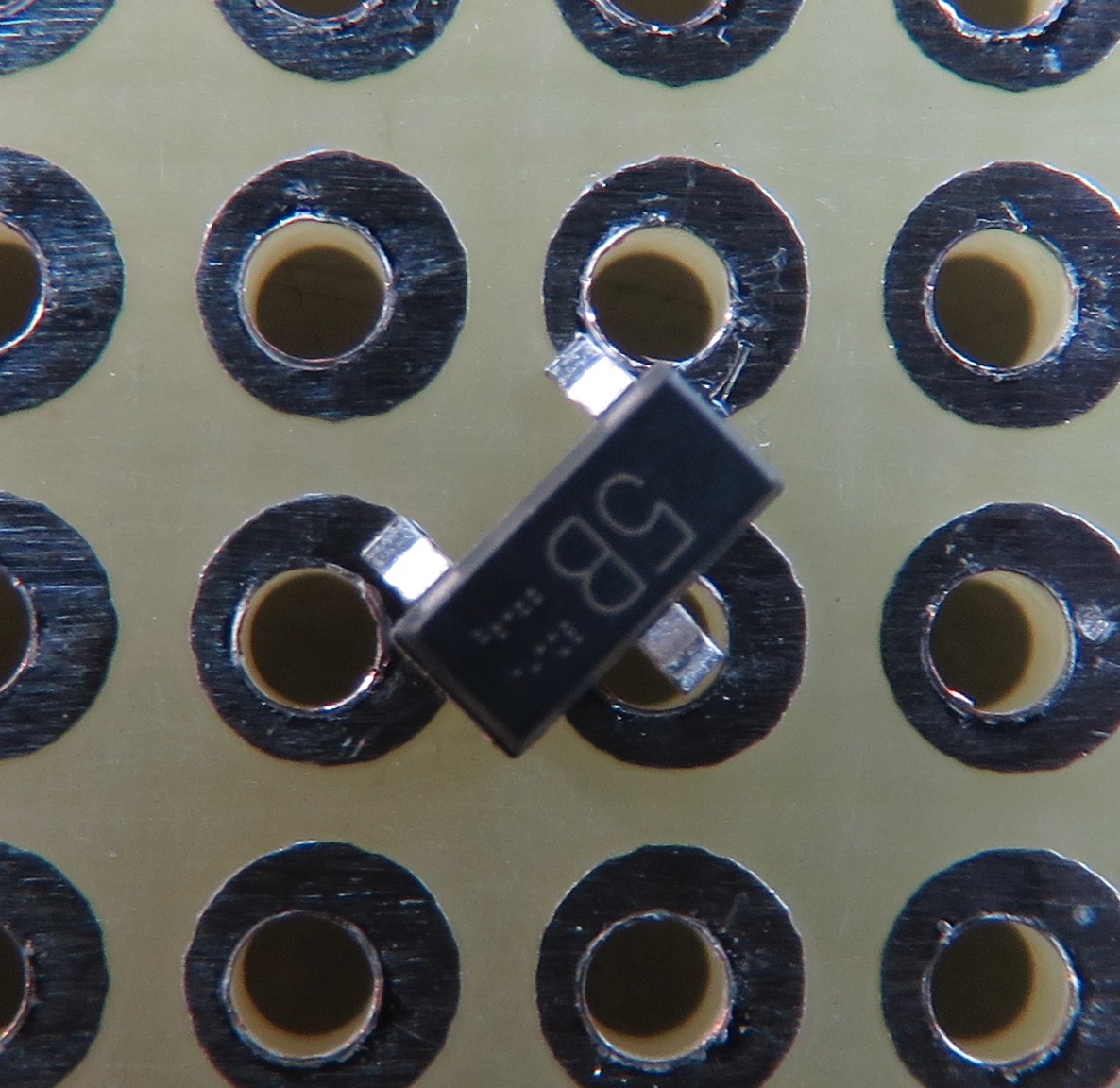

Anstatt SOT auf Lochraster zu fummeln, stecke ich lieber TO-220 durch.
Gucke ich mir die Eckdaten der IRLML2244 und IRLML6244 an, RDS(on) @ 2,5
Volt, wird es kaum möglich sein, Alternativen im großen Gehäuse zu
finden.

von Teo D. (teoderix)
Gerd E. schrieb:
> Die sind beide in SOT-23. Das ist sehr gut von Hand lötbar.
https://www.mikrocontroller.net/articles/SMD_L%C3%B6ten
Was muss man da fummeln? Die passen super auf die Pads. Man muss sich
nur ein wenig von der 90°-Denkweise lösen...

von Baum (Gast)
Die Dinger sehe ich ja kaum, also bleibt es fummelig. Wenn es denn sein
muß, aber widerwillig!
