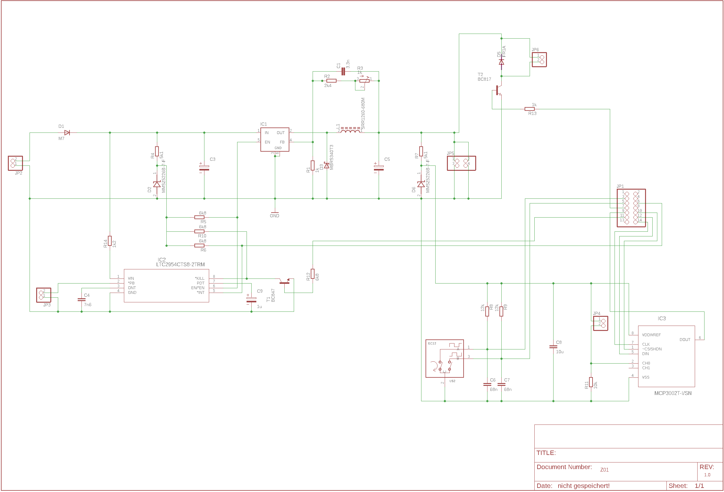

Servus zusammen,
vielleicht hat jemand eine Empfehlung einer Mikrocontroller-Serie für
mich:
Da sich die Aufgaben erweitert haben, soll neben einem Raspberry Pi ein
Mikrocontroller zusätzliche Arbeiten ausführen. PWM für einen Lüfter,
Helligkeitssensor (Displayhelligkeit des Pi´s wird angepasst), Hoch und
Runterfahren des Pi´s per Taster.
Gerade letzte Funktion gibt einen Grund warum ich zu einem Gedanke für
einen externen Mikrocontroller kam. Der LTC2954, der momentan in
Verwendung ist, gibt ein paar Einschränkungen.
Insgesamt ist es mithilfe eines Mikrocontrollers wohl auch günstiger.
---> Perfekt wäre es allerdings, wenn der Pi es zu Beginn selber flasht.
Könnte auf mehrere Stück einfacher sein.
Habt Ihr eine Idee? ATtiny? ATmega? Pic? ...
Ich danke Euch schon mal :)

Klingt so als wenn es keinen Grund fuer einen externen Microcontroller
gibt.
Wenn du unbedingt einen Controller verwenden willst dann nimm einfach
irgendeinen. Was du da vorhast ist banal und sollte jeder
Microcontroller koennen.
Da würde ich ein ATmega32u4 empfehlen, wie auch auf dem Arduino Leonardo
und Pro Micro verbaut ist.
Die kann man dann per USB an den RPi anschließen. (Wenn der µC ein USB
CDC implementiert)
Für µC ohne USB:
Der RPi hat auch UART an den GPIOs, da sollte man aber vorher die
Serielle Konsole und die Kernel-Bootausgaben deaktivieren. Beides in der
/boot/cmdline.txt
Was auch geht ist Kommunikation über I2C
von R. M. (Gast)
C6 und 7, parallel zu den Inkrementalgeberkontakten solltest Du
weglassen, langfristig werden die Kontakte damit verbrannt.
von anyavr (Gast)
Nimm einen beliebigen tiny/mega mit genügend Pins neben den SPI Pins.
Kommunikation und flashen läuft dann über SPI.
anyavr schrieb:
hatte bei mir irgendwie geklemmt, war nicht in der IDE
kann nur am PI mit 3,3V ohne Pegelwandler und ist durch 3,3V auf 8MHz
begrenzt
und ich empfehle einen Arduino, nano328p, uno, mega2560
mit der IDE 1.8.5 kann auch auf dem PI installiert werden und ist am USB
dann auch kein Problem mit dem Datenaustaustausch ohne extra
Pegelwandlung wegen 5V und Programmierung vom PI auch aus der IDE
möglich.
sonst hatte ich mal simpel Rx und Tx gekreuzt mit 470 Ohm
Serienwiderstände und am PI BAT42 nach 3,3V als Ableitdioden, nur dann
keine Programmierung.
Bei jedem Einschalten? das ist überflüssig und auch völlig unüblich.
Georg

Ich habe einen ganz normalen Arduino Uno per USB an den Raspi
angeschlossen. Der Arduino übernimmt die Dekodierung der
Infrarot-Fernbedienung, und der Raspi bekommt dann die Tastencodes.
Funktioniert 24/7 schon seit Jahren.
von Μαtthias W. (matthias) Benutzerseite
Hi
Als Alternative dazu einen LPC von NXP. Dann einen mit integriertem I2C
Bootloader. Der kann dann Initial vom RPi programmiert werden. Oder über
UART. Dann ist die Auswahl etwas größer.
Matthias

Eigentlich kann der Pi alles übernehmen. Allerdings nicht das Hoch- und
Herunterfahren per Taster. Zumindest nicht so, dass er bei dem ersten
Anschluss an die Stromquelle nicht hochfährt. Deshalb der LTC2954.
Allerdings schaltet er dem Pi relativ schnell die Spannung ab.
Individuell wäre ich mit einem Mikrocontroller.
- Nicht bei jedem Einschalten wird geflasht.
- Da es in einem Gehäuse verbaut ist, wird es wohl mit dem Arduino eng.
- Werde mir mal wohl einfach was bestellen und sehen wie es läuft ;)
Danke Euch Allen! ;)
von Dirk (Gast)
Hallo, ich würde ein STM32 empfehlen, je nach Aufgabe gibt es genug
Auswahl und lässt sich einfach über den PI programmieren. Die
Realtimeaufgaben bewerkstelligt der STM32 ohne Probleme. Beispiele,
Community und Hilfe gibt es mehr als genug.
