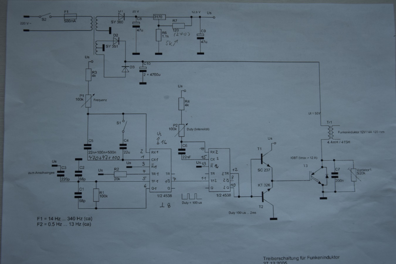

nach längerer Abstinenz hier im Forum und noch viel längerer seit meiner
aktiven Bastelei, wollte ich doch noch mal einen Lötkolben in die Hände
nehmen. Wie der Titel verrät, hat es mir diese Schaltung angetan. Jetzt
beim Aufbau bin ich aber im Zweifel, ob die Ausgangsbeschaltung des 4538
überhaupt stimmt. Müsste der untere Transistor nicht ein pnp-Typ sein?
Und ist der Varistor überhaupt vonnöten, mit solchen Bauelementen kenne
ich mich gar nicht aus.
Ob die was taugt? C7 ist totaler Unsinn. Varistor1 ist OK, denn der IGBT
verträgt keine Überspannung (Avalanche).
Ja, der Schaltplan ist auch dort falsch.
Ja, als Sicherungsmaßnahme, wenn auf der Sekundärseite kein Funke
entsteht (zu großer Elektrodenabstand).
Pin 12 ist komisch angeschlossn, das sollte eher auf HIGH gelegt werden.
das Schaltzeichen ist falsch, die Bezeichnung KT326 ist richtig, das ist
ein pnp.
Pin 12 ist ok so, ist dann ein nicht nachtriggerbarer Monoflop laut
Datenblatt, triggert mit der fallenden Flanke an 11.

>Vielen Dank für die Antwort. Könntest Du mir für den Varistor noch eine
>genaue Typbezeichnung geben?
Das hängt vom IGBT ab. Wenn du einen 600V IGBT nimmst, sollte der
Varistor
bei spätestens 500V hart klemmen. Bedenke auch, daß dieser sehr schnell
wegbrennt, wenn die Schaltung ohne Funkenstrecke auf der Sekundärseite
läuft, denn dann geht die gesamte gespeicherte Energie des Trafos in den
Varistor. Und auch die fetten Teile sind nur für eher kleine
Dauerleistungen von wenigen Watt gebaut!
Man müßte also einen Temperatursensor an den Varistor anbringen und bei
übertemperatur abschalten. Das geht relativ einfach mit einem
PTC-Widerstand. Den kann man an den RESET Eingang des 1. Monoflops
anklemmen, incl. Pull-Down Widerstand.
Z.B. der S20K250, der klemmt bei um die 550V@10A.
IGBTs gibt es unendlich viele. Such dir einen im TO220 oder TO247
Gehäuse mit min. 600V Sperrspannung und >=15A Kollektorstrom.
Wahrscheinlich braucht der bei längerem Betrieb (>1min) einen kleinen
Kühlkörper.

Nachdem ich mich viel zu lange erfolglos mit der angegebenen Schaltung
herumgeärgert habe, bin ich nun auf diese gestossen:
https://www.eeweb.com/extreme-circuits/servo-tester-using-a-4538
Die habe ich bereits aufgebaut und sie funktioniert tadellos. Die Zeiten
vom Servotester dürften ja problemlos an meine Belange anzupassen sein.
Jetzt noch eine Frage zur Ausgangsbeschaltung über Pin 6, genügt da z.B.
ein Transistor BC 546 (mit Basisvorwiderstand ?), ich benutze 12V
Versorgungsspannung, als Treiber für den IGBT (HGTG20N60B3D) oder muss
es wieder eine Komplementärstufe (BC 546/ BC 556) oder ganz was anderes
sein?
Gast #5481388
Bei der von Dir verlinkten Schaltung steht "max. 7V".
/v minus BE=0,6V = 6,4V. Das ist zu wenig Gatespannung für einen IGBT.
Da bräuchtest Du einen MOSFET/IGBT-Treiber. Sollte die Schaltung 12V
vertragen, tuns zwei komplementäre Transistoren (BC546/556).
