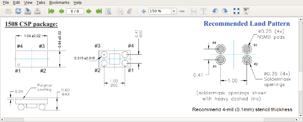

von Johnny B. (johnnyb)
Im kommen sind scheinbar MEMS Oszillatoren, welche superklein
hergestellt werden können:
https://de.wikipedia.org/wiki/MEMS-Oszillator
Marketingpapier:
https://www.sitime.com/api/gated/SiTime-MEMS-Enable-Small-Low-Power-IoT-Wearables.pdf
von Bauform B. (bauformb)
klein in der Tat (s.o.), aber das sind komplette Oszillatoren, kein
Quarz-Ersatz. Das kann gut oder schlecht sein, am einzelnen Quarz habe
ich fast einen Sinus mit kleiner Amplitude, aus dem Mems-Baustein kommt
ein Rechteck mit voller Spannung. Na gut, wenn du ganze Rollen kaufst,
gibt es auch welche mit programmierbarer Amplitude.
