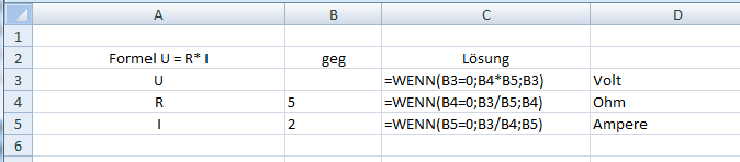

Hi Leute,
ich bin gerade dabei die Widerstände für ein LM385Z zu bestimmen. Ich
wollte es in Excel machen. Jetzt habe ich R1 konstant auf 120kOhm
gesetzt und er berechnet mir immer fein R2.
R1          120
R2          22,01183432
          1,24
Offset Spannung  8
Jetzt wollte ich es so einstellen, dass ich R1 eintragen kann und er
berechnet mit R2 und andersrum. Geht sowas in Excel. Ja ich könnte mir
die selbe Formel noch einmal daneben setzen und dann nach R2 auflösen.
In einer Formel wäre es aber eleganter. Danke.

von HildeK (Gast)
Ich fürchte, du wirst immer ein Input-Feld und ein Output-Feld für die
gesuchten bzw. gegebenen Größen brauchen. Sonst dürfte es einen
Zirkelbezug geben.
Im Anhang ein Beispiel für U = R * I.
von Mike B. (mike_b97) Benutzerseite
machs dir einfach
=wenn(R1="";...;wenn(r2="";...;0))
Diese Formel kommt in eine dritte unabhängige Zelle daneben und
berechnet entweder R1 oder R2.
R1 und R2 durch die Zellbezüge der Werte von R1 und R2 ersetzen.
Die Pünktchen darfst du mit der nötigen Formel selbst eintragen.
