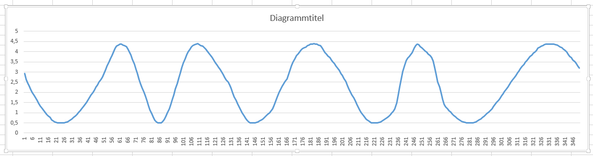

Ich würde gern ein sinusförmiges Signal messen. Dazu habe ich mir,
bisher nur auf der Steckplatine wohlgemerkt, einen MCP3004 besorgt und
diesen an den PI via SPI angeschlossen. Das ansprechen und auslesen der
Daten funktioniert ebenfalls.
Wenn ich mir jedoch die Daten im zeitlichen Verlauf ansehe ist das alles
Andere, aber kein Sinus.
Ich möchte gern, dass der Pi in äquidistanten Zeitabschnitten sich die
Daten vom MCP3004 abholt und diese speichert. Bei einem µC würde ich das
ganze über einen Timer interrupt laufen lassen. Geht sowas auch beim Pi?
Wie kann ich dem Pi in C sagen, dass er nach einer festen Zeit wieder
den MCP3004 ansprechen soll.
Danke :)

Hast du beachtet, dass die Eingangsspannung nicht unter 0V und nicht
über VCC des ADC gehen darf?
Wie sehen denn deine Daten im zeitlichen Verlauf aus?

von Narben Johnny (Gast)
> nicht
Ja habe ich. Mein Sinus hat einen Offset.
Die Daten sehen durcheinander aus. Manchmal ist im Zeitverlauf ein Sinus
erkennbar und manchmal nicht. Das spricht für mich, dass zwischendurch
andere Sachen erledigt.
von Alex G. (dragongamer)
Hab Quatsch geschrieben. Die vierfache Abtastrate reicht ehr nicht aus
um nen brauchbaren Sinus dar zu stellen. Jedenfalls nicht durchs direkte
Anzeigen.
Du solltest es mit einem C(++) Programm versuchen denn Python ist halt
suboptimal für Echtzeit-Zeug.
Naja, das wirst du wohl auf einem Raspberry Pi unter Linux nie ganz weg
bekommen denn da laufen einige Hintergrund-Threads drauf die jederzeit
deinen kurz unterbrechen dürfen.
Du kannst dem etwas entgegen steuern indem du dein Program maximale
Priorität zuweist.
Für ein Oszilloskop taugt das ganze allerdings trotzdem nicht.
In welcher Programmiersprache ist deine Software geschrieben?
Gib uns mehr Infos!

Im Anhang ein Ausschnitt wie die Daten aussehen, wenn ich mit höchster
Prio messe.
Hast Recht :)
Trotzdem wäre allerdings der Code nett.
Die Werte auf der X Achse sind ja die indices der Messpunkte, nicht Zeit
(soweit ich das sehe).
Hast du also eine Methode um sicherzustellen dass z.B alle 0.5
Mikrocsekunden ein neuer Wert erfasst wird? oder werden einfach so viele
Werte erfasst wie möglich in einer Endlosschleife?
Alternativ, lass einen Zeit-Zähler (am besten nanosekundenbereich)
mitlaufen und zeichne dann einen grafen wo die Zeit auf der X-Achse ist
indem du zu jedem Messpunkt auch den Zeitpunkt abspeicherst.

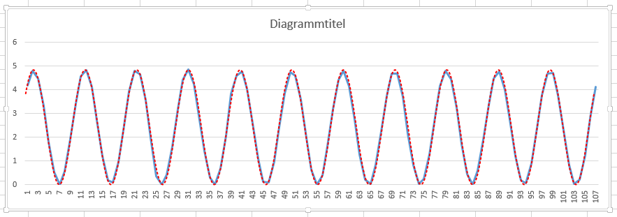

Nach ein paar Recherchen sieht mein Sinus jetzt auch aus wie ein Sinus.
Um eine Art "timer gesteuerten Interrupt" zu bekommen kann man folgendes
machen:
Man stellt an einem Pin eine feste PWM-Frequenz ein (idealerweise in der
Frequenz wie oft man seine ISR anhüpfen möchte).
Anschließend triggert man die interne ISR von wiringPi auf diesen Pin
und sagt, wenn der Pin low oder high ist, dann spring in meine ISR.
Quellcodemäßig kann das so aussehen:
#include <stdio.h>
#include <stdlib.h>
#include <stdint.h>
#include <string.h>
#include <time.h>
#include <wiringPi.h>
#include <softPwm.h>
void ISR(void)
  if(digitalRead(2) == 0){
    digitalWrite(2, HIGH);
  else{
    digitalWrite(2, LOW);
int main()
22
  wiringPiSetup();
23
24
  pinMode(0,OUTPUT);
25
26
  pinMode(2,OUTPUT);
27
28
  digitalWrite(0,LOW);
29
30
  digitalWrite(2,LOW);
31
32
  wiringPiISR(0, INT_EDGE_RISING, &ISR);
33
34
  softPwmCreate(0,0,20);
35
36
  softPwmWrite(0,17);
37
38
  while(1){
39
40
41
WiringPi kann die PWM-Frequenz in vielfache von 100µs einstellen.
softPwmCreate(0,0,20); //sagt eine PWM-Frequenz von 20*100µs=2ms
int softPwmCreate (int pin, int initialValue, int pwmRange);
softPwmWrite(0,17); //sagt, dass Pin 0 1,7ms an ist, als high
wiringPiISR(0, INT_EDGE_RISING, &ISR); //hier springt er nach void ISR(void)
Ein guter workaround. Das Ergebnis seht ihr im Anhang.
von soundos (Gast)
Dein "neuer" Sinus sieht aber immer noch wie geschätzt aus ... 50Hz und
ein Rpi schafft das nicht ?
überleg dir mal das ganze mit einem kleine uC zu sampeln und "offline"
die Daten an de Rpi zu übertragen. damit könntest du mit viel höheren
Abtastraten arbeiten.
Natürlich kannst du dann nicht in realtime an die daten ran...
was ist denn die applikation?
> 50Hz und
Geschätzt kann man in der Tat sagen, denn die ISR wird nicht immer mit
500 Hz angesprungen, sondern mit + -, je nachdem, was das OS gerade
macht.
Fraglich ist ebenfalls, ob der Sinus gemessen werden muss oder, ob es
reicht einfach nur den RMS-Wert aus dem Spitzenwert zu errechnen.
Dennoch müsste man da den Sinus samplen.
Ich werde die Sache noch einen gewissen Grad vorantreiben und schauen,
ob es die Anwendung auf dem Pi realisierbar ist, denn es kommen noch
anderen Komponenten dazu, die gemessen werden müssen. Diese sind zwar
nicht so zeitkritisch, aber sie müssen auch gemessen und gespeichert
werden.
Wenn nicht dann steige ich auf einen µC um. Dort lässt sich einiges auch
viel besser programmieren und da kann ich mir einen Timer aufbauen nicht
sowas geschätztes wie beim Pi. Die Kontrolle über die Hardware ist dort
ebenfalls besser.
Es ist dennoch eine gute Erfahrung gewesen sich mit dem Pi
auseinanderzusetzten. Die Temperatur im Kühlschrank ließe sich ganz gut
mit dem Pi messen, aber zeitkritische Dinge dann nur auf dem Baremetal.
Hmm, du könntest noch die andere Methode versuchen die ich vorgeschlagen
habe: Endlosschleife aber mit Zeit-Tracking. Damit ist vieleicht eine
noch deutlich höhere Abtastrate drin und Verzögerungen haben viel
weniger schlechten Einfluss.
So schlecht ist die Qualität doch gar nicht. Ich habe dem Bild mal einen
idealen Sinus überlagert. Mit einer höheren Abtastfrequenz oder einer
besseren Interpolation (sin(x)/x statt linear) würden auch die unschönen
Zacken verschwinden.
Allerdings ist die Abtastfrequenz etwas niedriger als das Zehnfache der
Sinusfrequenz. Die Abtastfrequenz liegt also etwas unter 500Hz, oder die
Sinusfrequenz etwas über 50Hz.
Wohl eher letzteres. Der Sinus stammt aus einem Funktionsgenerator und
wie ich schon oben beschrieben habe schwankt die Zeit des "Timers", da
das Linux auch noch ein wenig mitspielen möchte.
