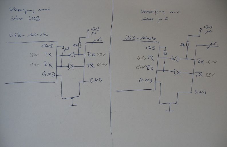

für ein kleines Projekt benutze ich einen USB-Adapter, damit der uC
(ATmega328) vom PC aus konfiguriert werden kann. Es wird dieser Adapter
hier eingesetzt:
https://www.ebay.de/itm/CP2102-USB-2-0-to-TTL-UART-Serial-Converter-Module-5P-STC-PRGMR-with-cable-/272526252000
Das IC darauf ist ein CP2102, das Datenblatt liegt hier:
https://www.silabs.com/documents/public/data-sheets/CP2102-9.pdf
Auf dem Adapter sind außer dem IC, zwei Kondensatoren und drei LEDs mit
Vorwiderständen keine Bauteile. Die Ausgangspegel sind 3,3V.
Der Mikrocontroller wird von einem Spannungsregler (3,3V) versorgt.
Daran hängen noch einige andere Schaltungsteile, die Stromaufnahme
insgesamt kann bis zu 200mA betragen.
Mikrocontroller und USB-Adapter haben eine gemeinsame Masse. Weiter sind
nur die RX/TX Signale für beide Richtungen miteinander verbunden. Die
Versorgungsspannungen sind nicht verbunden.
Jetzt das Problem:
Wenn nur der USB-Stecker eingesteckt ist, nicht aber das Netzteil,
welches den uC etc. versorgt, soll die Schaltung nicht über den USB
versorgt werden.
Umgekehrt, wenn nur das Netzteil, nicht aber der USB angesteckt ist,
soll der USB-Adapter nicht versorgt werden.
Beides passiert aber über die RX/TX-Leitungen, wenn keine Maßnahmen
getroffen werden.
Als einfache Lösung habe ich jetzt mal Schottky-Dioden eingebaut. Im
Prinzip scheint das zu funktionieren. Der jeweils andere Schaltungsteil
wird nicht versort. Wenn ich jedoch in den beiden Fällen die Spannungen
messe, verstehe ich das Ergebnis nicht. Im Anhang sind die Spannungen
eingetragen.
Warum ist hat der RX-Pin des jeweils versorgten Schaltungsteil nur 1,1V?
Durch den Pull-Up hätte ich 3,3V erwartet. Irgendwie sieht es so aus,
als fließe Strom durch den Pull-Up in den RX-Eingang.
Oder fließt der Strom durch die Diode zu TX des nicht versorgten
Schaltungsteils? Wie ist das möglich, wenn dieser abgeschaltet ist?
Geschieht das über eine interne Schutzdiode des TX-Eingangs?
Für den uC sehe ich die Gefahr, dass der Pegel von 1,1V als Start-Bit
erkannt wird und deshalb unnötig die UART-Behandlung durchlaufen wird.
Weiter:
Wie kann ich mit einer einfachen Maßnahme die Stromversorgungen
entkoppeln? Eine galvanische Trennung ist nicht erforderlich.
Danke schon mal.

Ja, ist eine parasitäre Speisung über die Schutzdiode. Du kannst einen
µC auch "problemlos" über einen Portpin anstatt des Vcc versorgen.

Der CP2102 verträgt an seiner seriellen Schnittstelle bis zu 5V
unabhängig von seiner eigenen Stromversorgung. Wenn er nicht mit Strom
versorgt wird, sind seine Anschlüsse hochohmig.
Deine Angabe von 1,1V in der rechten Zeichnung widerspricht dem
allerdings. Vielleicht weil deine Pull-Up Widerstände zu hochohmig sind.
Ich nehme da immer 2,2k Ohm (oder ersatzweise 1k).
Eventuell liegt es auch daran, dass dein USB-Adapter LEDs oder andere
Widerstände aufgelötet hat, die du nicht berücksichtigt hast.
In deiner linken Zeichnung fließt ein Strom von links 3,3v über den
linken Pull-Up Widerstand und die untere Diode in den Tx Eingang des µC,
dann weiter über dessen ESD Schutzdiode zur rechten VCC Leitungen. Genau
das wolltest du eigentlich verhindern.
Langer Rede kurzer Sinn: So einfach mit den Dioden geht es nicht.
Ich würde nicht lange herum fackeln und einfach Optokoppler dazwischen
schalten.

Ja, ein Level-Shifter wäre ideal. Leider ist die Lochrasterplatine schon
voll, es war nur noch Platz für die Dioden und die Widerstände.
Ich werde das morgen mal mit andern Widerständen probieren. Ich wollte
die Ausgänge nicht zu sehr belasten. Aber der ATmega kann ja irgendwas
bis 20mA (genau weiß ich das gerade nicht) und der CP2102 kann max
100mA. Also sollten ~3mA für beide kein Problem sein, was sich für einen
Pull-Up von 1k Ohm ergibt.
Aber wenn dann Strom durch denn Pull-Up und die Schottky-Diode in den
inaktiven Schaltungsteil fließt, bleibt doch der Pegel an RX bei ca.
1,1V, nur bei höherem Strom. Der Pegel ergibt sich ja aus der Spannung
an Schutzdiode und Schottky-Diode.
Dann bringt ein kleinerer Pull-Up doch keine Verbesserung, oder?
Hmm, vielleicht muss ich doch irgendwie einen Level-Shifter dran
basteln. Auf einer Lochrasterplatine sind solche Änderungen immer etwas
ätzend...

Es wird wohl doch ein Level-Shifter werden. Mit den Dioden komme ich
