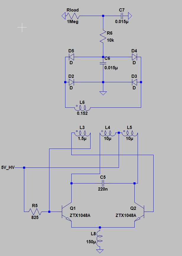

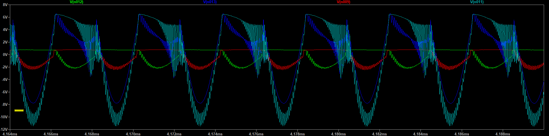

ich arbeite gerade an einem Royer Converter zur Erzeugung einer
negativen Hochspannung wie in Linear Appnote AN118 beschrieben. Das Teil
funktioniert soweit auch, allerdings möchte ich die Regelschleifen nun
in der Simulation optimieren. Dabei ist mir aufgefallen, dass die
Basisspannungen beim Design wie in AN118 komisch aussehen. Ich habe dann
die Spule in der Versorgungsleitung (L11) da hin verlegt wo sie für
einen Royer hingehören (L8). Damit sehen die Kurven viel besser aus.
(Clipping wenn BE leitet...)
Kann mir jemand erklären warum die Spule bei AN118 in der Emitterleitung
sitzt und wieso die Verläufe an den Basen so aussehen? Ich komm darauf
grade nicht so richtig klar.

Also, ich habe mir das nochmal genauer angesehen, und die Verläufe
kommen zustande, weil die Emitterspannung bedingt durch den Stromverlauf
in der Spule zwischen Emitter und Masse das Bezugspotential der
Schaltung gegenüber den auf GND referenzierten Messungen verschiebt.
Wenn man das Rechnerisch oder Messtechnisch am Scope so umsetzt passt
das soweit alles und beide Schaltungen verhalten sich nahezu identisch
wie erwartet.
Allerdings hat sich ein weiteres Problem ergeben. Die originale
Schaltung schwingt mit ca. 70 kHz. In der Simulation ergeben sich über
200kHz
Die Schwingfrequenz des Royers sollte laut dem Artikel hier:
1 / (2 pi sqrt(Cpri * Lpri)) sein. Da komme ich mit 10µH der beiden
Primärspulenhälften und 220nF auf ca. 100khz. Gemessen werden aber eben
ca. 70kHz. (Oder Muss ich die die Gesamtinduktivität der geteilten
Primärspule einsetzen?)
Nichts desto trotz ergeben sich deutliche Abweichungen zwischen meiner
Simulation und dem Messergebnis. In der Schaltung erreiche ich ca. 1200V
Ausgangsspannung. In der Simulation gerade mal 700-800V.
Hat Jemand eine Idee? Der Kondensator ist ein 220nF Wima mit 250V
Spannungsfestigkeit. Die Induktvität habe ich am LCR meter gemessen (ca
150 µH bei 100Khz) ...alle anderen Anschlüsse waren dabei offen.
#5475552
@cab_leer (Gast)
>Primärspulenhälften
MÖÖP!
Ja klar!
Falsches Windungsverhältnis bzw. Induktivitätsverhältnis?
Das ist zweitrangig, das Dielektrikum muss stimmen, siehe Artikel.
Ist auch zweitrangig.
Gast #5475617
Falk B. schrieb:
> @cab_leer (Gast)
>>Primärspulenhälften
> MÖÖP!
Das heisst die Formel gilt mit der Induktivität der Primärspule als
ganzes nicht mit den Wicklungshälften, habe ich dich da richtig
verstanden?
Es ist der identische Trafo zur AppNote
http://www.farnell.com/datasheets/87243.pdf?_ga=2.15722481.676077904.1530629696-966407265.1530629696
Es ist ein 220nF 250V Wima MKP2 Polyproylen.
Wieso das? Ich dachte es gilt die Formel aus dem Artikel bei der Cpri
und Lpri frequenzbestimmend sind? Oder verstehe ich dich da gerade
falsch?
Falk B. schrieb:
> Hmm, du hast 2x10uH zu 152mH, das ergibt ein
> L2/L1 = 152mH/40uH = 3800
> N^2 ~ L
> -> U2/U1 ~ 61, wenn der Koppelfaktor nahe 1 ist.
> Der Royer an 5V hat Pi*5V =15,7V primärseitig, macht ~950V
> sekundärseitig.
Okay, du rechnest quasi mit verdoppelter Windungszahl, weil auf dem
selben Kern, eine Vervierfachung der Induktivität. Im Datenblatt ist
diese mit 20µH angegeben. Ich wurde aber nicht schlau draus ob es sich
dabei um L13 oder L12/23 handelt.  Beim Koppelfaktor hatte ich in der
Simulation 0.9
Macht sich die Last auf der Sekundärseite bei der Primärseitigen
Schwingfrequenz bemerkbar? Also ist die Primärinduktivität irgendwie
Lastabhängig?
Hast du noch eine Idee warum die Simulation eine viel zu hohe Frequenz
liefert?
Grüße und Danke !
#5475654
@cab_leer (Gast)
>> MÖÖP!
>verstanden?
Ja und Ja.
Gut, aber bei 5V braucht man sicher mal keinen 250V Typen ;-)
>falsch?
Deine 150uH sind nur die Drossel in der Einspeisung (Emitter), die
bestimmt die Resonanzfrequnenz NICHT!
Genau.
>Simulation 0.9
Dann sind ~850V goldrichtig.
Ja, wenn dort direkt ein Kondensator dranhängt. Der wird natürlich auf
die Primärseite transformiert und kann damit die Resonanzfrequenz
erheblich verändern. Bei einem Gleichrichter ist die Sache
komplizierter, weil nichtlinear.
> Lastabhängig?
Nö.
>liefert?
Nicht direkt.
Gast #5475678
>>falsch?
Ich hab auch mist geschrieben und nicht bemerkt weil Zahlengleich! Es
sind 150 mH auf der Sekundärseite.
Wie genau geht das mit dieser Transformation von statten? Weisst du
zufällig ob LT Spice das berücksichtigt? Habe den Transformator einfahc
als gekoppelte Spulen simuliert.
#5475687
@ cab_leer (Gast)
Aha. Diese 150mH haben aber keine Einfluß auf die Resonanzfrequenz.
>Weisst du zufällig ob LT Spice das berücksichtigt?
Ja sicher.
>Habe den Transformator einfahc als gekoppelte Spulen simuliert.
Das IST ein Transformator ;-)
Hast du auch das Koppelverhältnis der beiden Primärhälften beachtet bzw.
eingegeben? Das liegt sehr nahe 1, vielleicht 0,999. Ebenso das der
Steuerwicklung.
Gast #5475744
> Steuerwicklung.
In der Simulation geht die Frequenz mit dem Kopplungsverhältnis. Je
mehr, desto höher die Ferquenz. Wenn ich die Kopplung mieserable mache
komme ich in den 100kHz Bereich. Mit realistischen 0.9 bin ich bei den
>200kHz.
Gast #5476011
Ich weiß nicht wieso, aber in der Simulation hat die Resonanzfrequenz
nichts mit 1/(2pi sqrt(LC)) zu tun. Sie ändert sich mit dem
Kopplungsfaktor. Und unabhängig davon ob es ein Sekundärwindung gibt
oder nicht. Scheint also kein Lasteffekt. Irgendjemand noch eine Idee?
Aktuelle Simulation wie im Bild.
Irgendwas scheint nicht zu stimmen. Ich weiß aber nicht was.
-Transistoren haben keinen Einfluss auf Ergebnis
-Last an Sekundärwindung hat keinen Einfluss
-Existenz der Sekundärwindung hat keinen Einfluss
Gast #5476823
Interessanterweise Funktioniert die Simulation jetzt. habe sie in
identischer Form noch einmal aufgesetzt. Jetzt geht es.
Für einen Koppelfaktor von 1 bekomme ich Ergebnisse die sowohl mit der
Messung als auch mit den Rechnungen übereinstimmen.
Allerdings scheint es noch probleme zu geben sobald der Koppelfaktor
kleiner wird.
