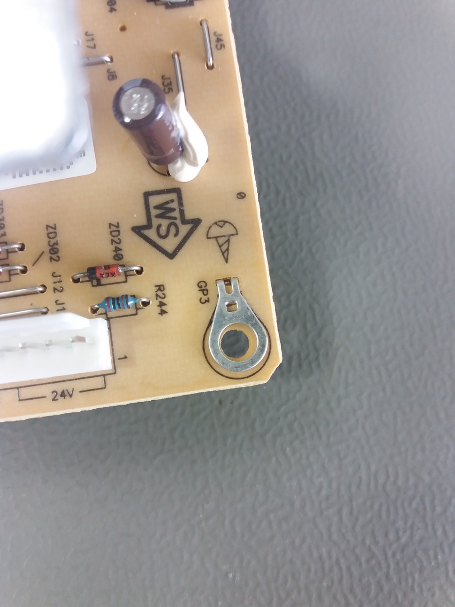

ich muss eine kleine Leiterplatte designen, die direkt auf den +Pol
einer Batterie geschraubt werden soll.
Als Beispiel für eine solche Batterie/Schraubterminals:
https://sc02.alicdn.com/kf/HTB1EUS2c79WBuNjSspeq6yz5VXa5/12v-100ah-sunstone-battery.jpg
Es wird dann ein Steckverbinder der Serie ET60T von Samtec eingesetzt,
um die Batterie einfach in das Zielsystem einstecken/wechseln zu können.
Ist es ratsam, ein M3 Mounting-Hole mit Vias hierfür zu verwenden?
Die LP ist natürlich min. doppelseitig und durchkontaktiert.
Wie viel Strom kann denn so ein Mounting Hole inkl. Vias rundrum ab?
Das hängt natülich von der Schichtdicke der durchkontaltierung ab, dass
ist mir klar - gibt es hier richtwerte?
Ich glaube 20µm Auftrag im Via ist Pflicht?
Strom muss die Sache etwa 30A abkönnen.
Ich hab bei manchen Netzteilen schon solche "Laschen" gesehen. Siehe
Bild Anhang.
Kann aber leider nichts dergleichen finden...
Taugt das was/bringt nochmal eine Verbesserung, wenn so eine Lasche über
dem Mounting Hole ist?
Danke und Gruß
Daniel
#5474882
@ Daniel (Gast)
Kommt auf denn Nnndurchmesser deiner Schrauben an. Das ist aber eher M4
odr M5 oder mehr. M3 hab ich bei sowas noch nie gesehen.
Dem Loch ist der Strom egal ;-)
In der Mitte ist die Schraube. Die ist zwar nicht aus Kupfer, aber auch
Stahl ist hier brauchbar. Die Stromableitung erfolgt dann oben und unten
auf der Platine mit einer Kupferfläche.
Nö, denn die Schraube hat deutlich mehr Querschnitt.
Ja.
Kriegt man hin. Doppelseitig 35um Kupfer + ca. 20um durch die Galvanik
macht ~ 2x50um Kupferschicht.
>Bild Anhang.
Ist Unsinn.
Nö, das ist nur Murks.
#5475077
@Rufus Τ. F. (rufus) (Moderator) Benutzerseite
>> Ist Unsinn.
>Bei einseitigen Platinen wie der abgebildeten: Warum?
Der OP sprach aber von doppelseitig
"Die LP ist natürlich min. doppelseitig und durchkontaktiert."
Und selbst wenn man nur ein einseitige hätte, was will man damit?
Den Strom nur über so einn Ringkabelschuh aufnehmen? Und dann? Wohin
damit? Per Kabel weiter zum nächsten Steckverbinder? Dann ist die
Platine elektrisch vollkommen unbeteiligt?
Oder dann doch vom Kabelschuh auf die Platine. Dann hat man das Problem
nur verschoben.

#5475080
Ich behaupte mal, diese Öse wurde genutzt, um bei der EINseitigen
Platine eine elektrisch belastbare Schraubverbindung über den
Schraubenkopf zu bekommen, weil auf der Unterseite, warum auch immer,
kein elektrischer Kontakt z.B. über einen metallischen Abstandsbolzen
hergestellt, werden kann.
Gast #5476000
1000 Punkte! ;-)
Die Öse kontaktiert bei einem Delta Netzteil den Schutzleiter mit dem
Gehäuse.
Verstehe zwar nicht was das soll, da der Schutzleiter bereits über den
Netzeingang auf die Leiterplatte geführt ist.
Der Schutzleiter wird als Fläche einmal rund um die Leiterplatte
geroutet und mit jeder Schraube und der besagten Lasche nochmal auf das
Gehäuse kontaktiert.
Wie gesagt der Sinn erschließt sich mir nicht - schaden wird es aber
wohl auch nicht...
Da ich so ein Teil aber ohnehin nirgendwo zu kaufen finde, hat sich das
ohnehin erledigt.
Außerdem sieht es ganz so aus, als würde das Montage Loch ausreichen.
Footprints ect. sind erstellt - warte noch auf die Muster zum
verifizieren.
Dann gehts ans Layout.
Mal sehen, vielleicht leg ich die Leiterplatte auch 4 lagig aus, dann
hab ich sicher genug Reserven!
Danke für die Tipps!
Gruß Daniel
