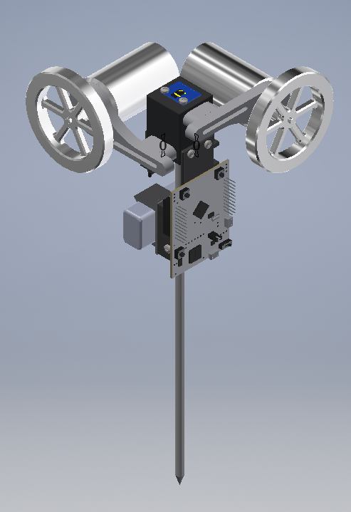

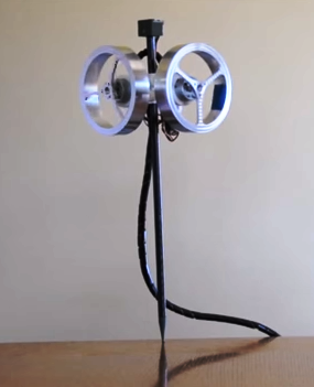

Hallo liebes Forum,
mein Hobbyprojekt, eine Art inverses Pendel, ist nahezu fertig.
Die Regler (wobei nur einer für das eigentliche balancieren
verantwortlich ist) habe ich durch langes probieren eingestellt. Das
balancieren funktioniert auch mehr oder weniger zufriedenstellen
(momentan erst eine Achse in Betrieb), allerdings ist das Störverhalten
grottenschlecht..
Meine Überlegung war daher den Regler mit "professionelleren" Methoden
auszulegen.
Methode 1: Mathematisches Modell -> scheitert leider, da sich im System
mir unbekannte Motorregler befinden und ich somit die Strecke zwischen
Motorreglereingang bis Motorausgang nicht kenne.
Methode 2: Sprungantwort und Ziegler-Nichols. Das Ergebnis sollte somit
zumindest etwas besser werden. Mein Problem hierbei ist, dass ich keine
Ahnung habe wie bei einem inversen Pendel die Sprungantwort aufgenommen
werden muss. "Nach unten hängen lassen und 100% auf den Motor"
funktioniert leider nicht, da es eine Art balancierender Stab ist.
Das Bild ist alt aber verdeutlicht mein Vorhaben :-)
Für gute Vorschläge wäre ich sehr dankbar. :-)
Grüsse,
MiMa

Es ist nur eine Art inverses Pendel. Hast du dir mein Bild angesehen?

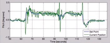

Ralf L. schrieb:
> Bei diesem Balancing Stick wird im Video noch ein Strom-Zeitdiagramm
> gezeigt. Man kann erahnen, dass es sich um einen PD-Regler handelt.
Dieses Video ist der Ursprung von meinem Projekt. Habe vor längerem mit
den Entwicklern Kontakt aufgenommen und sie sagen selber, dass sie einen
Zustandsregler verwenden und über 1 Jahr zum einstellen benötigt haben.
