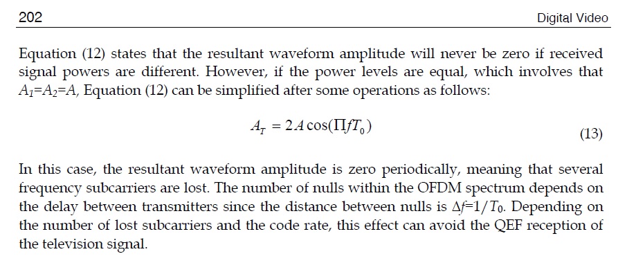

Empfangen werden im Gleichkanal-Modus 2 Sender, Bremen und
Steinkimmen.
Die liegen vom Empfangsort aus gesehen in einer Linie hintereinander,
mit 23km Abstand entsprechend 77µs Laufzeitdifferenz.
Der entfernte Sender ist (bei den relevanten Kanälen ARD, ZDF, 3.Progr.)
jeweils stärker als der nähere, daher kommen sie ungefähr gleich stark
an.

In meinem Fall kommen eben 2 Sender aus gleicher Richtung im
Gleichwellenbetrieb ca. gleichstark, aber mit 77µs Zeitversatz an.

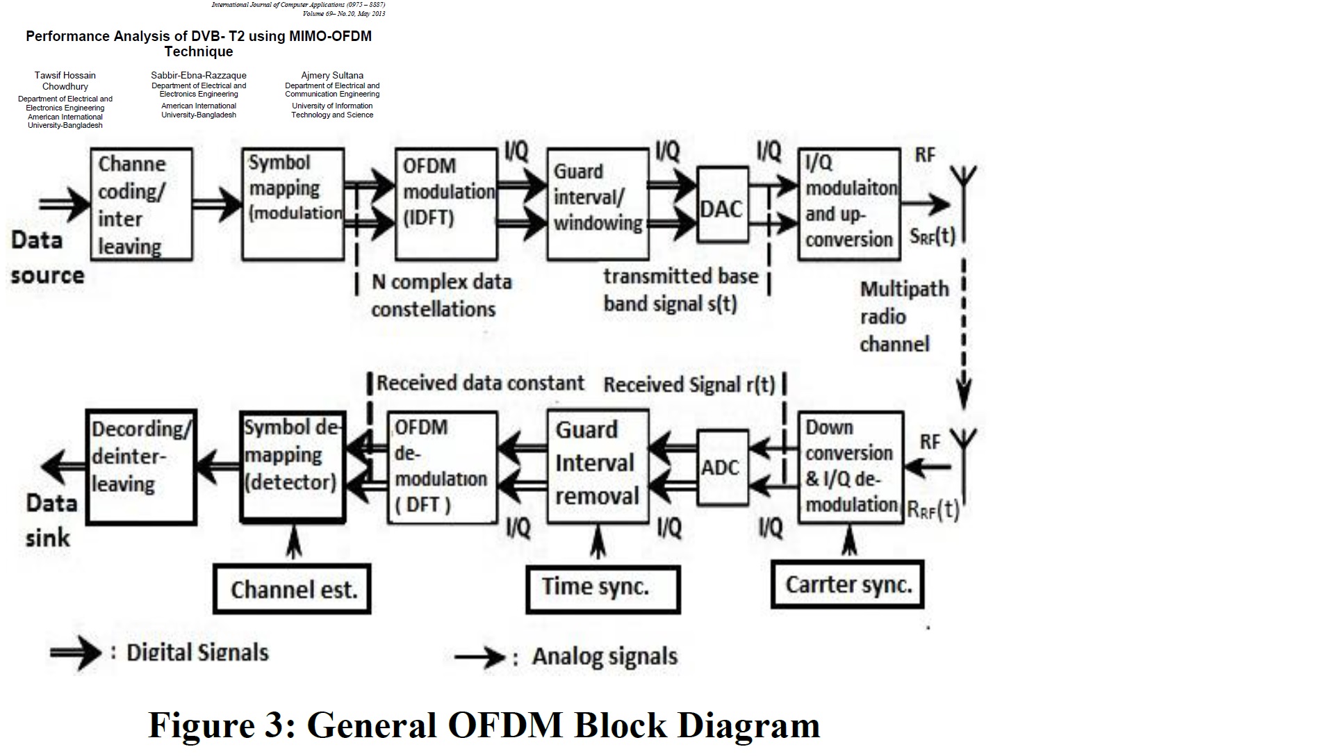

Hallo Gucker,
soweit ich das verstanden habe, versucht man die Signale, die nicht
zeitgleich eintreffen gegeneinander zu verrechnen.
Erst kommt durch die Laufzeit bedingt bei Dir das Signal aus Bremen an
(sagen wir Teilintervall 1), dann überlagert sich Bremen mit dem
verspäteten Steinkimmen (Intervall 2). Dabei verschmieren die Symbole.
Schließlich ist Bremen fertig und die zeitlichen Reste aus Steinkimmen
treffen bei Dir ein (Intervall 3).
Während Intervall 1 werden die Codes ohne Überlagerung ausgewertet und
die Symbole während Intervall 2 bereinigt. Der empfangene Rest aus
Intervall 3 wird ebenfalls benutzt, um den Datenstrom aus Intervall 2 zu
bereinigen. Da man das Framing mit dem ersten eintreffenden Signal
festlegen kann und die Länge des Guard Intervalls kennt, kann man die
verschmierten Bits ausserhalb der GI finden und bereinigen.
Also streng genommen liegen mehr als 3 Bereiche vor:
GI-Bre, GI-Bre + GI-Sk, Daten-Bre + GI-Sk, Daten-Bre + Daten-Sk, GI-Bre
+ Daten-Sk, GI-Bre + GI-Sk, GI-Sk
Vielleicht verstehst Du, was ich meine.
Schönen Abend und Gruß
Bernd

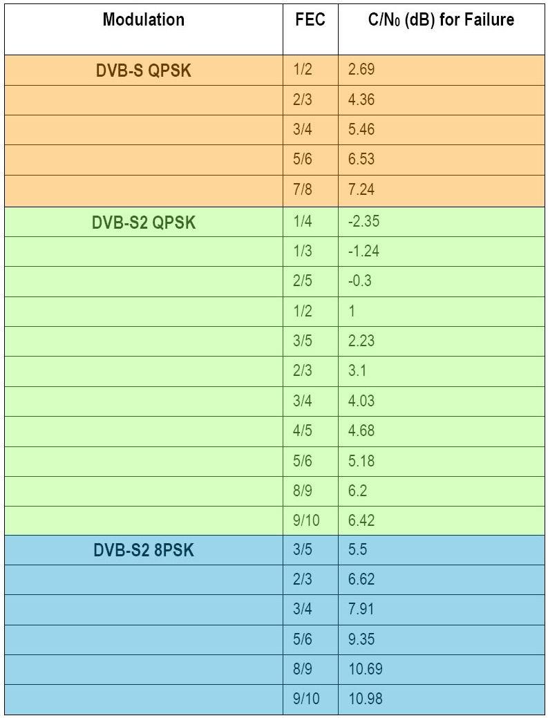

Zum störungsfreien Empfang mit verschiedenen Modulationsarten
sind umso höhere Störabstände einzuhalten,
je komplexer und empfindlicher diese Modulationsart ist.
Am unempfindlichsten gegen Störungen ist QPSK.
Diese wird zum Beispiel für SAT-Verbindungen benutzt.
Danach folgen später QAM 16 bis 256.
Da muß das Empfangssignal schon bedeuten sauberer sein.
Bei DVB-T reicht eine MER von 26 dB.
Für DVB-T2 benötigt man schon 32 dB.
Um den geforderten Abstand zu Störsignalen einzuhalten,
benötigt man bei der Umschaltung von DVB-T auf DVB-T2
6 dB mehr Störreserve.
Das erreicht man nur mit ausreichenden Empfangspegeln.
Nachlesen im unteren Teil der zweiten PDF-Seite:
https://www.google.de/url?sa=t&rct=j&q=&esrc=s&source=web&cd=8&cad=rja&uact=8&ved=0ahUKEwi47PzDsJfcAhWEK1AKHfIfB4AQFgheMAc&url=https%3A%2F%2Fwww.kathrein.com%2Fen%2Fauthorized-download%2F%3Ftx_kathreincomplugins_downloadwithonlydownloadfunctionality%255BauthorizedDownloadContainer%255D%3D173%26tx_kathreincomplugins_downloadwithonlydownloadfunctionality%255BauthorizedItem%255D%3D233%26tx_kathreincomplugins_downloadwithonlydownloadfunctionality%255BoriginPageToReturnToAfterLogin%255D%3Dhttps%253A%252F%252Fwww.kathrein.com%252Fen%252Fsolutions%252Fsatellite-reception%252Fsupport%252Ftechnical-information%252Ftechnical-documents%252F%26tx_kathreincomplugins_downloadwithonlydownloadfunctionality%255Baction%255D%3DdownloadAuthorizedItem%26cHash%3Dcaecd0cf8dbf289cc28a7577e0a40240&usg=AOvVaw0k6fPKdsPjf7rm1em6aDqt

Hallo Georg,
danke für den Hinweis! Selbstverständlich muss man erst das
Hochfrequenzsignal in den Datenstrom zurück wandeln. Dann erst kann man
die Fehlerkorrekturen anwenden, also rechnen.
Hier ist einmal ein Übersichtsbild: Bild "General_block_diagram"
Mit verrechnen meine ich alles was hinter dem ADC folgt. Du meinst, dass
man "nur" den richtigen Zeitpunkt erwischen muss? Stell Dir bitte einmal
vor, dass Signale auf zwei Signalpfaden sich destruktiv am Ort des
Empfängers überlagen - gleiche Amplituden und gegensätzliche Phasen.
Dann nützt auch der richtige Zeitpunkt nichts. Dieses Problem wird auch
in der Doku beschrieben / diskutiert.
Deine Einschätzung, dass "das Gleichwellennetz nicht kaputt ist" teile
ich. Einen Störer, wie Handy oder Kaffeemaschine schließe ich dennoch
aus.

So funktioniert OFDM aber nicht, das besteht ja nicht aus einer
Trägerfrequenz sondern aus tausenden (hier 16k). Natürlich kann
destruktive Interferenz einzelner Träger auftreten, aber die ist zum
einen selten total auslöschend (die 180.0Grad schafft man schwer), dann
trifft es nur vereinzelt Träger und zum dritten gibt es neben
destruktiver Interferenz zwangsweise auch konstruktive über den Kanal
(d.h. das SNR vieler Träger wird besser). Nur deswegen geht OFDM
überhaupt ;)
Bei zwei Sendern mit konstanter Laufzeitdifferenz gibt das nur eine Art
Schwebung der Amplitude der Einzelträger, deren Schwebungsfrequenz vom
Differenzabstand der Sender abhängt, da der Abstand ja über den gesamten
Kanal hinweg für eine steigende Phasenverschiebung sorgt. Je grösser der
Abstand, um so mehr Interferenzbuckel.
Ansonsten ist (bei passender Phasen/Amplitudenreferenz) dieses Muster
aber egal. Man braucht aber eben den richtigen Zeitpunkt im Symbol ab
wann man das der FFT zuführt, es dürfen keine Anteile benachbarter
Symbole drin sein. Aber dafür ist eben das Guardinterval da, dass man
Spielraum für das Fenster des durch ISI ungestörten Symbols hat.
Edit: Im Blockschaltbild des Empfängers ist das der Teil mit Timesync
und Guardinterval-Removal. Der Timesync findet den Zeitpunkt des
ungestörten Symbols im Gesamtrahmen (Symbol+Guardinterval).

von Andreas M. (andreas_m62)
Bernd B. schrieb:
> Ich dachte immer, DVBT T2 wird mit noch geringerer Leistung gesendet.
Nein, aber man braucht 6 dB mehr Störabstand.
Der Empfangspegel, der für DVB-T noch dicke gereicht hat,
kann für DVB-T2 schon nicht mehr genügen.
Das ist bei SAT übrigens genau so.
Siehe Tabelle.
> Siehe Tabelle.
... in der man auch sieht, dass bei vergleichbarer Bandbreite
(Modulation+FEC) S2 so 1-2 dB besser ist.

Andreas M. schrieb:
> Bei SAT wird für SDTV QPSK benutzt und für HDTV 8PSK.
> Da sieht man schon den Unterschied.
Naja, marginal. Der ARD-SDTV-Transponder hat QPSK mit 5/6 FEC, der
ARD-HD-Transponder 8PSK mit 2/3 FEC. Also 5.2 vs. 6.6dB. Die 1.4dB gehen
im Rauschen unter...
> Bei DVB-T wird mit einer FEC von 2/3 gearbeitet.
> Bei DVB-T2 wird teilweise eine FEC von 3/5 benutzt.
Und das heisst jetzt was? Das SNR für T-2/3 ist 17.3 (Rice wg SFN), bei
T2-3/5 (mit fast vergleichbarer Netto-Datenrate 20.7MBit/s) ist 12.6.
Damit toleriert T2 also ein ~5dB schlechteres(!) SNR.
Mir erschliesst sich deine Argumentation nicht ganz. T2 wird benutzt, um
mit vergleichbaren SNR deutlich mehr Bandbreite übertragen zu können.
> Den Link hatte ich weiter oben schon gepostet:
Und was steht da drin? Dass T2 bei vergleichbarer Datenrate weniger
Pegel braucht... Und die 6dB mehr bei der T2-MER kommen einfach daher,
dass T2 QAM256 kann und T nicht. Damit sind das potentiell höhere
Anforderungen, die bei QAM64 aber nicht zutreffen.
