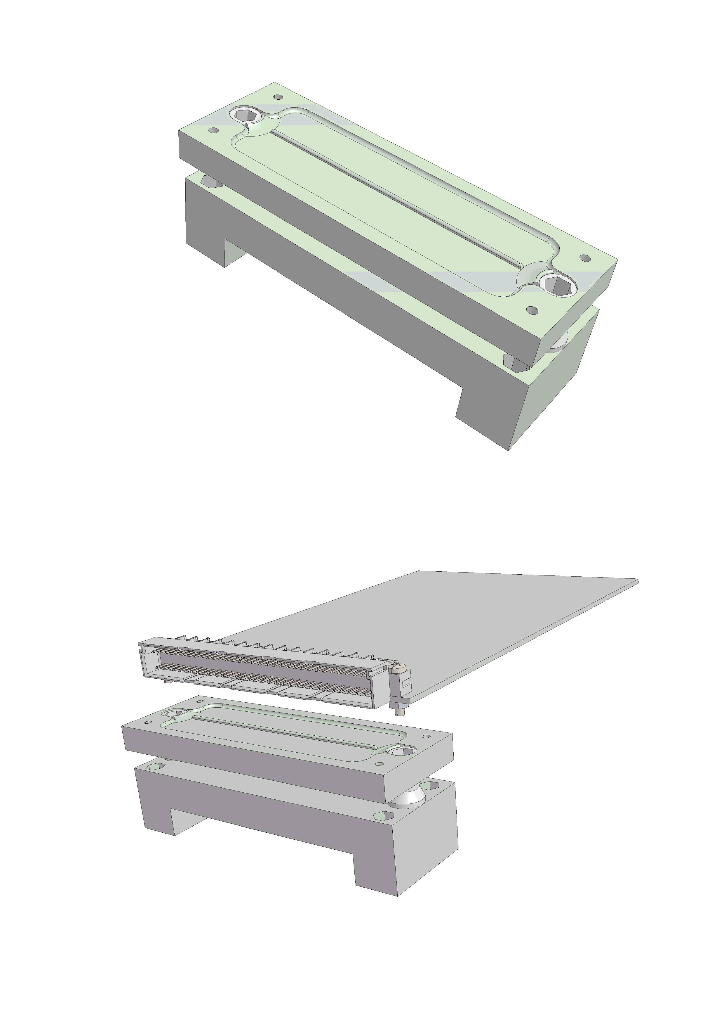

Da ich zur Zeit ähnliche "Aufgaben" habe hier mein Lösungsansatz.
Ne Art Schale mit Muttern und Scheiben  die dann in Stecknüsse
eingeschoben werden.
Leiterplatte / Stecker kommen oben drauf und los geht die Schrauberei
ohne Gefummel.
Was haltet ihr davon?
Bernd G. schrieb:
> Üblichweise sitzt der Schraubenkopf auf der Unterseite der Baugruppe.
Das entbehrt auch nicht einer gewissen Logik:
1. Die Stecker, z.B. nach DIN41612, sind genau passend für eine
Sechskantmutter geformt.
2. Ist die Schraube etwas länger, stört das unten sehr, oben
normalerweise nicht.
Manchmal hat das "haben wir schon immer so gemacht" durchaus seine
Gründe.
Georg
Mein Projekt hat die Muttern auf der Unterseite (inkl. Isolierscheiben).
Hab auch keine keine sinnvolle Idee wie man das handgepfriemel ändern
kann. Man müsste ja von unten schrauben was wohl etwas sinnfrei ist.
