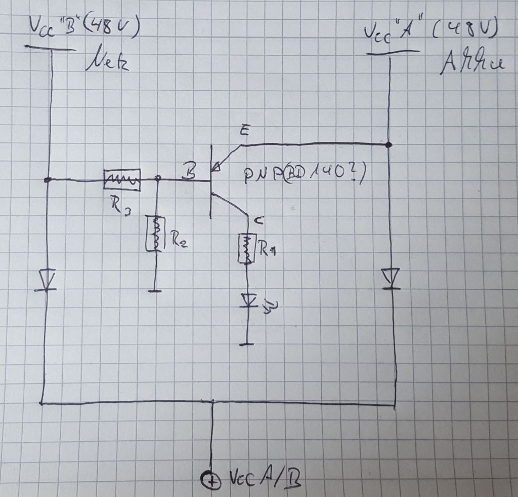

Moin,
Habe folgendes vor:
Ich habe zwei 48V-Spannungsquellen, Akku "A" und Netzteil "B", die über
zwei Schottkydioden parallelgeschaltet sind.
Nun möchte ich, dass bei Ausfall der Spannung "B" eine LED leuchtet, die
aus Spannungsquelle "A" versorgt wird.
Entschuldigt bitte den gekritzelten Schaltplan im Anhang, habe gerade
leider keine andere Möglichkeit. Ich denke, es ist aber zu erkennen, wie
ich es meine.
Meine Idee ist, dass bei Ausfall von "B" die Basis eines NPN Transistors
über den Basiswirderstand R2 auf GND gezogen wird und somit die LED
leuchten sollte.
Meine Frage ist nun, ob das ganze überhaupt so funktionieren kann.
Und wenn ja könnte ich etwas Hilfe bei der Bauteilauswahl gebrauchen.
Ich bräuchte also einen NPN Transitor für > 60V, habe da den BD140
gefunden. Der max. Strom ist für eine kleine LED natürlich
übertrieben...
Für andere Vorschläge bin ich offen!
Unsicher bin ich mir nun bei der Emitter-base voltage, die nur -5V max.
sein darf. Lässt sich das mit meinem Spannungsteiler erreichen? Wie
müsste ich den auslegen?
Es wäre schön, wenn hier ein paar alte Hasen ihre Meinung abgeben
könnten ;)
Vielen Dank!

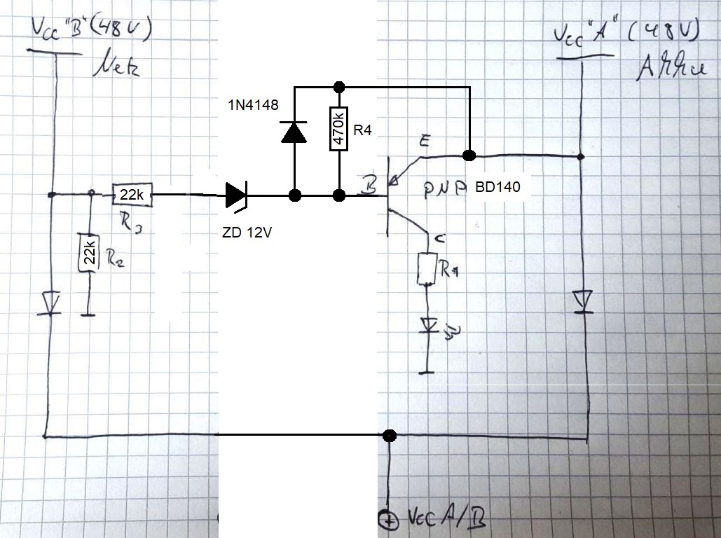

Die 12V Z-Diode verhindert bei geringen Spannungsdifferenzen zwischen
Netzteil und Akku ein Aufleuchten der LED. Der 470k Widerstand sorgt im
Normalbetrieb für ein sicheres Sperren des Transistors. Die 1N4148 hält
die gefährliche Reverse-Spannung (z.B. Akku abgeklemmt) von der Basis
fern. Es fließt im Normalbetrieb nur noch über R2 (22k) vom Netzteil ein
Strom von ca. 2mA.
