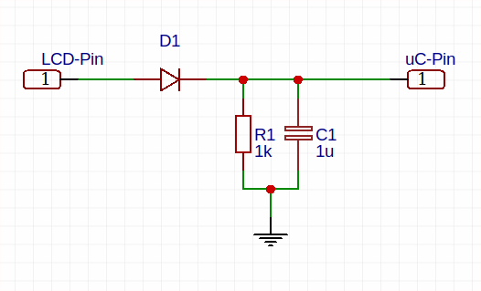

Ich hatte gedacht, mithilfe der angehängten Schaltung eine von einem
Mikrocontroller messbare (DC)-Spannung erzeugen zu können, aber dann kam
das Problem dazu, dass die LCD-Masse nicht zu der Mikrokontroller-Masse
referenziert ist.
Als ich dann versucht habe einfach mal die LCD-Masse mit der uC-Masse zu
verbinden, sind alle verbundenen LCD-Elemente mit halber Stärke
angegangen und ich habe eine Spannung von etwa 2,4V DC gegen Masse an
den Elementen gemessen.

Zum laden deines Kondensators reicht der Strom nicht. Da sollte ja
keinesfalls Strom aus dem Treiber kommen, soll ja nur Spannung anliegen.
Da frag ich mich grade, wie hochohmig man das auskoppeln müsste, um
nicht den Treiber u. LCD zu stören?
Und ein einfacher Rechteck dürfte da auch nicht anliegen.

Deine Shcaltung funktioniert nicht, weil 1k eine viel zu hohe Bealstung
für eine LCD Treiber ist (und sie nützt nichts, weil wohl überall
Wechselspannung anliegt).

von Felix E. (mindsolve)
Danke schonmal für eure Antworten!
Der Wert im Schaltbild war der Standartwert des Zeichenprogramms, das
hatte nichts mit dem tatsächlichen Wert zu tun (weder bei dem
Widerstand, noch bei dem Kondensator).

Ja sowas ist machbar, habe ich selbst schon gemacht. Wenn das LCD nur
ein "COMMON" hat, ist es wirklich easy. Du brauchst nur: entweder einen
µC mit genug Pins oder entsprechend viele Demultiplexer oder
Shiftregister. Der Rest ist (relativ) triviale Software auf dem µC.
Das ist definitiv der falsche Weg.

von Christian M. (Gast)
Felix E. schrieb:
> Und jetzt nochmal zur Klarheit: Ist das jetzt ein Wechsel von +5V auf
> -5V oder von 0V auf +5V?
Aus der Sicht des LCDs ist es +/- sonst verreckt es, der
Common/Backplane wird einfach auch umgeschaltet.
Aktive Segmente werden einfach gegenphasig geschaltet, Inaktive
gleichphasig.
=> nimm einen uC!

Richtig professionell wäre eine Abstastung mit einem CMOS level shifter
wie CD4504.

Felix E. schrieb:
> Wenn ich jetzt also die Backplane als Masse des uC nehme, müssten die
> einzelnen Segmente doch nur +5V/0V sein zu uC-Masse/Backplane.
Nein. Falscher Ansatz.
Sowohl die Segmente als auch die Backplane werden vom Display-Controller
wechselweise mit 0V und 5V versorgt. Würdest Du die Backplane-Spannung
als Bezugspotential ansetzen, müsstest Du mit Deinem µC Spannungspegel
zwischen -5V und +5V auswerten.
Die Backplane ist für Deine Auswertung genauso zu betrachten wie ein
normales Segment. Unterscheiden sich die Spannungpegel
Backplane/Segment, ist das Segment an, tun sie das nicht, ist das
Segment aus.
