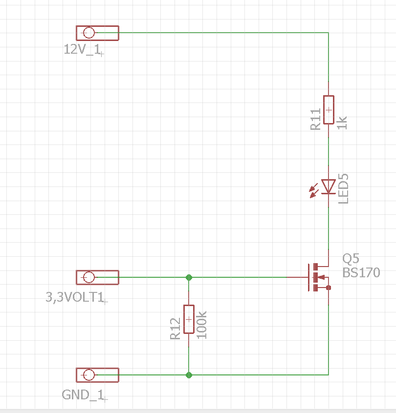

Guten Tag,
ich habe ein Problem bei meiner Schaltung. Ich möchte mit 3,3 Volt einen
BS170 schalten, der wiederum eine LED schaltet. Der Schaltplan ist in
der Anlage angehangen.
Das Problem ist, dass der Transistor nicht schaltet - sprich meine LED
nicht leuchtet.
Das Verwunderliche:

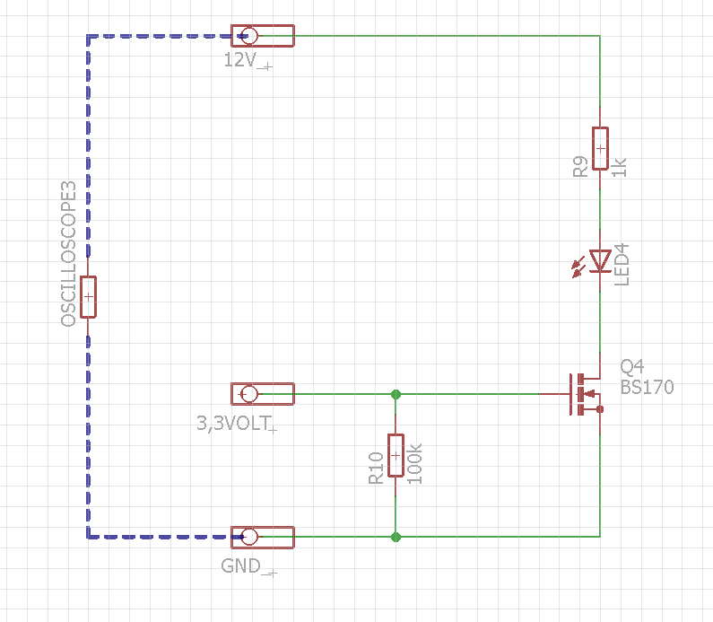

Bei meiner Fehleranalyse habe ich ein HAMEG Oscilloscope angeschlossen
und nur als ich die Masse-Klemme des Tastkopfes an meinen GND-Pin
anschloss, leuchtete die LED und der Transistor schaltete durch. Als ich
jedoch die Masseklemme des Tastkopfes entfernte, erlischt sofort die LED
wieder. Ich verstehe beim besten Willen nicht, wieso? Die
Versorgungsspannung und die Masse meines Netzteils ist korregt
angeschlossen und ich habe mehrfach nachgelötet. Ein Fehler beim Aufbau
ist eigentlich ausgeschlossen. Im Anhang hängt noch mal ein Bild wie ich
das Oszi an die Schaltung angeklemmt habe.
In wie weit beeinflusst die die Oszi-Masse meine Schaltung?
Habt ihr eine Idee? :)

Gast #5477121
Moritz N. schrieb:
> Die
Du hast zwar die Masse der 12V-Quelle richtig angeschlossen, aber hast
du sie auch mit der Masse der ansteuernden 3.3V verbunden?
Vermutlich doch nicht :-)
#5477132
Wahrscheinlich ist Masse der 12V nicht angeschlossen, und das Oszi erdet
nun GND der 5V. Der MOSFET kann dabei durchaus kaputt gehen, die sind
sowieso extrem empfindlich gegen statische Spannung.
ABER:
Warum steht wohl im Datenblatt des BS170
https://www.onsemi.com/pub/Collateral/BS170-D.PDF
ON CHARACTERISTICS Static Drain−Source On Resistance VGS = 10 Vdc ?
Weil der BS170 erst bei 10V sicher durchschaltet.
Warum steht dort
Gate Threshold Voltage VGS(Th) 0.8 2.0 3.0 Vdc ID = 1.0 mAdc?
Weil der BS170, je nach Exemplar, unter 3V Gate-Spannug schon AUS sein
kann.
Keine Ahnung, warum immer wieder jemand versucht, solche steinalten
MOSFETs mit modernen Spannungen anzusteuern.

#5477237
> Warum steht dort
> kann.
Du hast zwar recht, dass die VGS(Th) keinen optimalen Betrieb bei 3,3V
garantiert, aber: eine max. Vth von 3V garantiert laut einem Datenblatt
von Fairchild, das ich hier gerade vor mir habe, einen Strom von 1mA.
Das sollte zumindest reichen, um die LED leuchten zu sehen.
Der TO schrieb aber, sie leuchtet nicht.
Auch ich würde vermuten, dass nicht alle Massen miteinander verbunden
sind.
Gast #5477311
Korrekte Argumentation. Das ist nicht der Grund, warum die LED nicht
geht. Er steuert mit 3.3V und wenn dieser eine Transistor nicht das
Worst-Case-Exemplar ist (das man sich manchmal schon gewünscht hat),
dann gehen damit auch die 10mA. Zumal sie wahrscheinlich nicht über den
vollen Temperaturbereich betrieben werden muss ...
Doch, sie leuchtet, wenn er den GND des Oszis anschließt. Sieht danach
aus, dass dieser BS170 für genau diese Anwendung eher bei den typ.
Werten liegt.
Die Schaltung tut auch mit den Bauelementen, wenn alle
Verdrahtungsfehler beseitigt sind.
