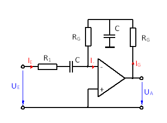

Hallo, kann mir jemand bitte erklären welches Element (Kondensator oder Widerstand) im Durchlassfrequenzbereich des Hochpasses scheinbar nicht vorhanden ist? Danke!

Gegenfrage. Welches Element verhält sich denn so frequenzabhängig?

Der Kondensator natürlich! ?

Matze schrieb: > Der Kondensator natürlich! Also kann man noch einen weiteren Kondensator in die Gegenkopplung rein machen, falls vorhanden. Dann hast du schon ein Hochpassfilter 3. Ordnung mit einer Dämpfung von 18db/Oct.

3. Ordnung mit 2 Kondensatoren?

Juliuß schrieb: > 3. Ordnung mit 2 Kondensatoren? Der Kondensator in der Gegenkopplung zählt doppelt! Jürgen von der Müllkippe schrieb: > Juliuß schrieb: >> 3. Ordnung mit 2 Kondensatoren? > > Der Kondensator in der Gegenkopplung zählt doppelt! Hast du Zahlenwerte für die drei Widerstände und zwei Kondenstoren parat, mit denen man die Jürgen von der Müllkippe schrieb: > Dämpfung von 18db/Oct sehen kann? Kann man Kondensatoren auch vierfach zählen, so dass man mit nur einem Kondensator ein Filter 4. Ordnung zaubern kann? Cool, auf der Müllkippe gibts Kondensatoren, die doppelt zählen. Muss ich mir merken...kann vielleicht später mal hilfreich sein...

Yalu X. schrieb: > Kann man Kondensatoren auch vierfach zählen, so dass man mit nur einem > Kondensator ein Filter 4. Ordnung zaubern kann? Nein. Yalu X. schrieb: > Hast du Zahlenwerte? Nein. Aber ich habe mal gehört, dass ein aktives Filter (RC-Glied) in der Gegenkopplung doppelt so stark wirkt (12dB/Oct.), wie ein passives Filter (RC-Glied) dass nur in einer Leitung liegt (6dB/Oct.). Oder sollte ich mich da verhört haben? Ich finde momentan auch leider keine Beweise für meine Aussage. Jürgen von der Müllkippe schrieb: > Yalu X. schrieb: >> Kann man Kondensatoren auch vierfach zählen, so dass man mit nur einem >> Kondensator ein Filter 4. Ordnung zaubern kann? > > Nein. > > Yalu X. schrieb: >> Hast du Zahlenwerte? > > Nein. Aber ich habe mal gehört, dass ein aktives Filter (RC-Glied) in > der Gegenkopplung doppelt so stark wirkt (12dB/Oct.), wie ein passives > Filter (RC-Glied) dass nur in einer Leitung liegt (6dB/Oct.). Oder > sollte ich mich da verhört haben? Ich finde momentan auch leider keine > Beweise für meine Aussage. Da hattest du etwas falsch verstanden. Mit RC-Schaltungen mit aktiven Komponenten(Transistor, Opamp) lässt sich ein steilerer Übergang vom Sperrbereich in den Übertragungsbereich realisieren. Weit weg von dem Übergangsbereich hat man aber keinen höheren Anstieg oder Abfall im Frequenzgang als mit einem passiven RC-Filter. Für ein Filter 3. Grades(18dB/Dekade) benötigt man 3 Energiespeicher(Kondensatoren). Antwort schreiben |
