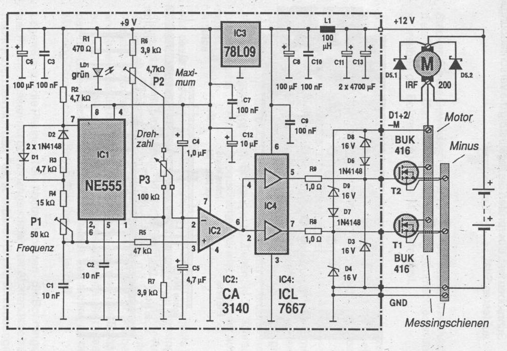

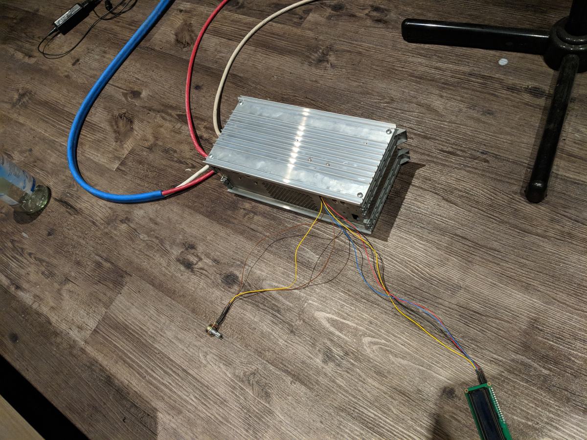

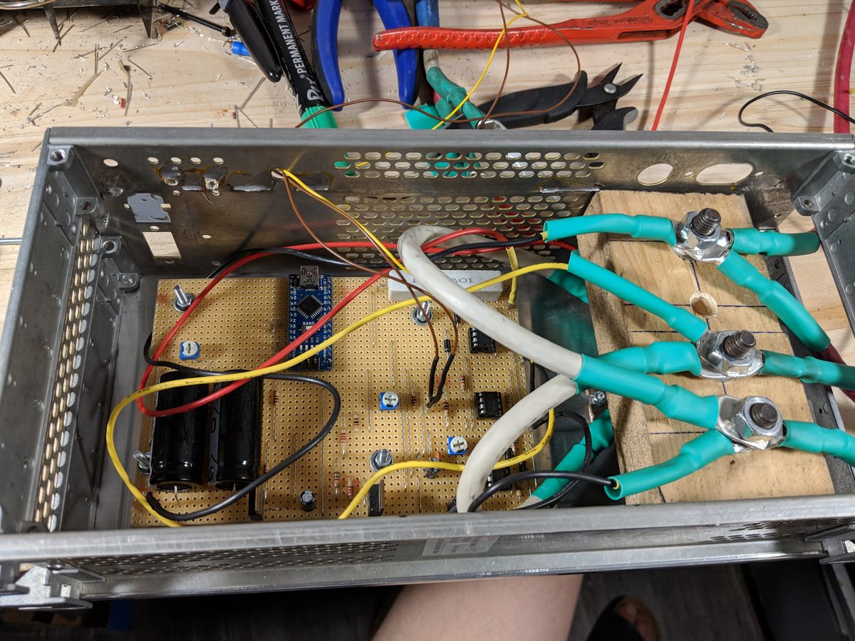

Hi, ich habe sowas erst selbst gebaut. Ich habe einen 24V 1100 Watt Motor aus einer alten Ameise, der ein Kettcar antreibt. Anfangs hatte ich eine Steuerung für ca 20 Euro ( https://www.ebay.de/i/192161971469?chn=ps ), die ist mir aber nach einiger Zeit abgeraucht :D Dann hab ich mir sowas selbst gebaut, habe von jemandem der ähnliches gebaut hat, eine Schaltung geschickt bekommen, wo die Drecksspannung des Kondensators eines NE555 auf einen OPV gegeben wird und dieser dann das PWM Signal ausgibt.(Im Schaltplan besser ersichtlich :D). Das ganze habe ich noch ein bisschen modifiziert ( Shunt Widerstand zur Strommessung, Arduino mit LCD als Anzeige etc.). Eingebaut habe ich das ganze in ein altes Netzteil Gehäuse welches gleich auch noch Kühlkörper für Mosfet und Dioden ist. Als Mosfet habe ich den IXTN550N055T2 verwendet, der Steckt 200A (dauerhaft) weg, Peaks sogar bis 550A (durch die Anschlüsse begrenzt). Als Dioden habe ich STPS200170TV1 verwendet. Im Schaltplan muss eigentlich nur beachtet werden, dass noch ein 12V Spannungsregler für den Mosfet Treiber eingebaut werden muss, und die Zener Dioden D3 +D4 +D8 +D9 von 16V auf min. 27V getauscht werden. Im Anhang sind ein paar Bilder des Ganzen sowie der Schaltplan. Von Robert ( hier seine Homepage http://www.bastelrobi.de/2kw-runner.html) habe ich die Idee dazu sowie den Schaltplan etc. Viele Grüße Peter

Joachim O. schrieb: > Wenn ich allerdings mit dem arduino nur die 4 bts7960 > ansteuern müsste, würde ich mich trauen. Und das soll einfacher sein als ein 555 mit MOFET Treiber ?? Komische Logik. Hauptsache Arduino, der Rest geht von allein oder wie ?

Selbst der Schaltplan oben läßt sich noch ausdünnen. https://www.google.com/search?q=555+pwm&client=firefox-b&tbm=isch&tbo=u&source=univ&sa=X&ved=0ahUKEwj8ip_4pYrcAhXKPOwKHaF4ALgQsAQIMA&biw=1056&bih=619
Ja, so ähnlich ist es wohl ?..., ich wünschte auch, es wäre anders: ich habe die alte Steuerung der Maschine noch hier liegen und sie stundenlang studiert... Ich glaube, ich habe fast alles verstanden, weil sie ganz einfach einlagig gebaut ist. Wenn man aber nicht alle Bauteile und deren Funktion im Zusammenhang der Schaltung kennt, bleibt immer etwas "ominöses" daran. Deshalb sagte ich, ich werde die schaltung "studieren", die du mir geschickt hast (jeder Experte wird mich auslachen bei dem überschaubaren Bild) . Ich war auch schon dabei, aber wie gesagt: wenn da auch nur ein Teil drin ist, das ich nicht verstehe, verstehe ich natürlich auch den Rest nicht richtig...

Joachim O. schrieb: > > Wenn ich das richtig verstehe, ist also mein arduino - pwm dem des 555 > gleichwertig und es braucht einen opv, damit ich den mosfet steuern > kann. > Oder ich nehme eben die bts7960, was wohl Blödsinn ist, wenn ich den > Rest der schaltung verstehe. Naja den OPV brauchst du nicht um damit deinen MOS FET zu steuern . Das PWM Signal gibt ja dein arduino schon fertig aus, der OPV erzeugt ja oben aus der Dreieckspannung je nach Einstellung des Potis P3 das PWM signal. Sinnvoll ist der FET Treiber ICL 7667 oder ähnliches aber. Und gleichwertig ist der NE555 in Sparbeschaltung als PWM Signal Generator nicht so ganz würde ich Mal behaupten . Bei der Schaltung mit OPV kann man ja z.B. auch die Frequenz ändern , was evtl. Sinnvoll wäre, um den induktiven Blindwiderstand möglichst klein zu halten , da ja XL= 2πxLxf Oder nicht? Ich hatte anfangs zu Testzwecken Mal den Controller für 20€ drin, den ich oben verlinkt hatte . Auch wenn er nach einiger Zeit kaputt gegangen ist, wars dennoch kein grosser verlust, da das Ding ja nicht teuer war. Vllt Haut das mit deinem Motor ja etwas besser hin, wenn der "nur" 800 W hat .
