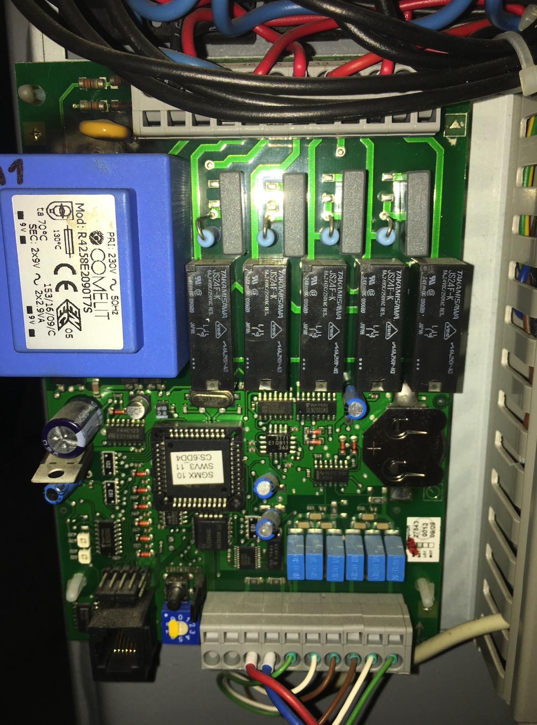

ich habe mal eine Frage zur Reparatur der Platine meiner Hebebühne.
Diese Platine (siehe Anhang) steuert die Motoren der beiden Säulen an.
Über zwei Potis, die die Drehungen der Gewindespindeln erfassen, wird
der Gleichlauf geregelt bzw. sollte ein zu großer Höhenunterschied
zwischen rechter und linker Säule entstehen, wird die Vorlaufende kurz
gestoppt.

Das Resultat ist, dass ich an die Platine zwei Phasen gelegt habe, was
zum Defekt geführt hat. Meiner Meinung nach ist der blaue Trafo defekt
(Eingangsspule verschmolzen) was zu einem geringen Widerstand und hohem
Stromfluss geführt hat, was letztlich den Varistor zerstört hat, bevor
die 1A Sicherung in der Zuleitung geschmolzen ist.
Ich möchte jetzt, ohne es besser zu wissen, den Trafo und den Varistor
erneuern und probieren, ob alles wieder funktioniert.

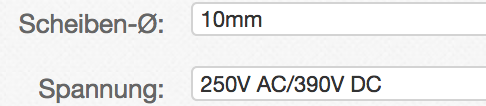

Auf dem Varistor konnte ich gerade noch die Bezeichnung 10N301K lesen.
Die Technischen Daten habe ich auch gefunden (siehe Anhang), allerdings
finde ich diese Bestellnummer nur in russischen oder polnischen Shops,
die nicht hier her liefern.

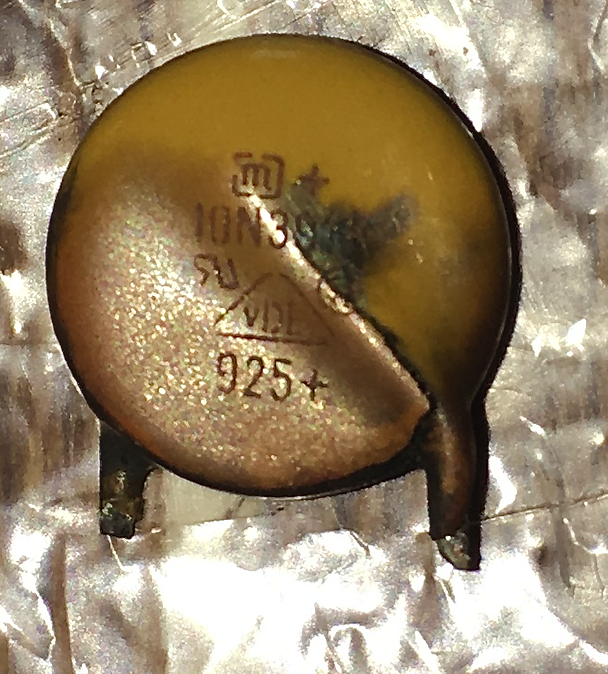

Der Trafo wird noch leben, und der Varistor ist sicher keiner mit 300V
Durchbruchspannung. Bei Varistoren schreiben manche Hersteller die
AC-Nennspannung drauf, die meisten aber die DC-Durchbruchspannung.
Löte den Varistor aus und mach ein ordentliches Foto davon, aber nicht
2MB groß.

Der Varistor ist seitlich in Richtung Trafo aufgeplatzt. Der Trafo ist
nicht geplatzt. Das Schwarze kommt aus dem Varistor, denke ich.

der Trafo hat eine Thermosicherung intern. Die hat entweder ausgelöst,
dann ist die Primärwicklung hochohmig oder der varistor hat schneller
für den Kurzschluß gesorgt und der Trafo ist ok.
Varistor auslöten, Trafowicklung messen, wenn noch Durchgang ist
vermutlich alles noch ok.
Varistor vorsichtshalber ersetzen, es läuft sicher ohne den, zumindest
bis zur nächsten Überspannung...

Wie richtig vermutet, ist es doch ein 10N391K Varistor gewesen. Ich habe
diese leider nirgends finden können, außer bei ebay. Bekomme jetzt 5
Stück aus UK zugeschickt.

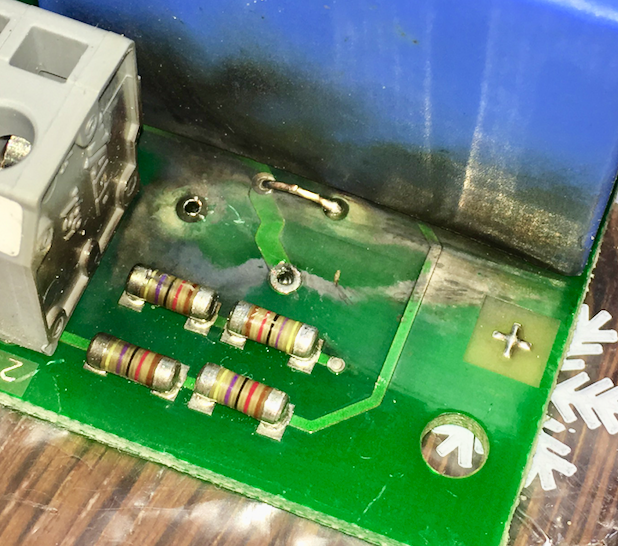

Das zweite Bild ist von der verkohlten Stelle. Ich habe eben mal grob
mit Bremsenreiniger drüber gewischt, sämtliche Verkohlungen sind leider
noch nicht weg. Meint ihr durch den Kohlenstaub können Kurzschlüsse
entstehen?
Am Trafo ist nichts verformt oder geplatzt. Ich werde es nach dem Tausch
des Varistors einfach mal probieren alles unter Spannung zu setzen, habe
ja dann fünf Versuche.
