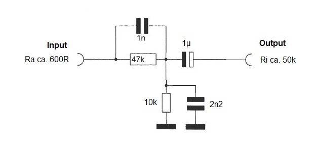

Der Vollständigkeit halber sollte man noch die passive Variante
erwähnen.
Die bringt allerdings nicht 6 db kommt aber ganz ohne Batterie aus.
http://www.guitar-letter.de/Knowledge/Grundlagen/Klangschalter/DerCSwitchKeinerfueralle.htm

von Gerri (Gast)
> erwähnen.
Die habe ich schon eingebaut mit anschließendem Impedanzwandler.
Jetzt hätte ich gerne noch eine Präsenzanhebung, die unabhängig von
der eingestellten Resonanzfrequenz am Pickup ist.

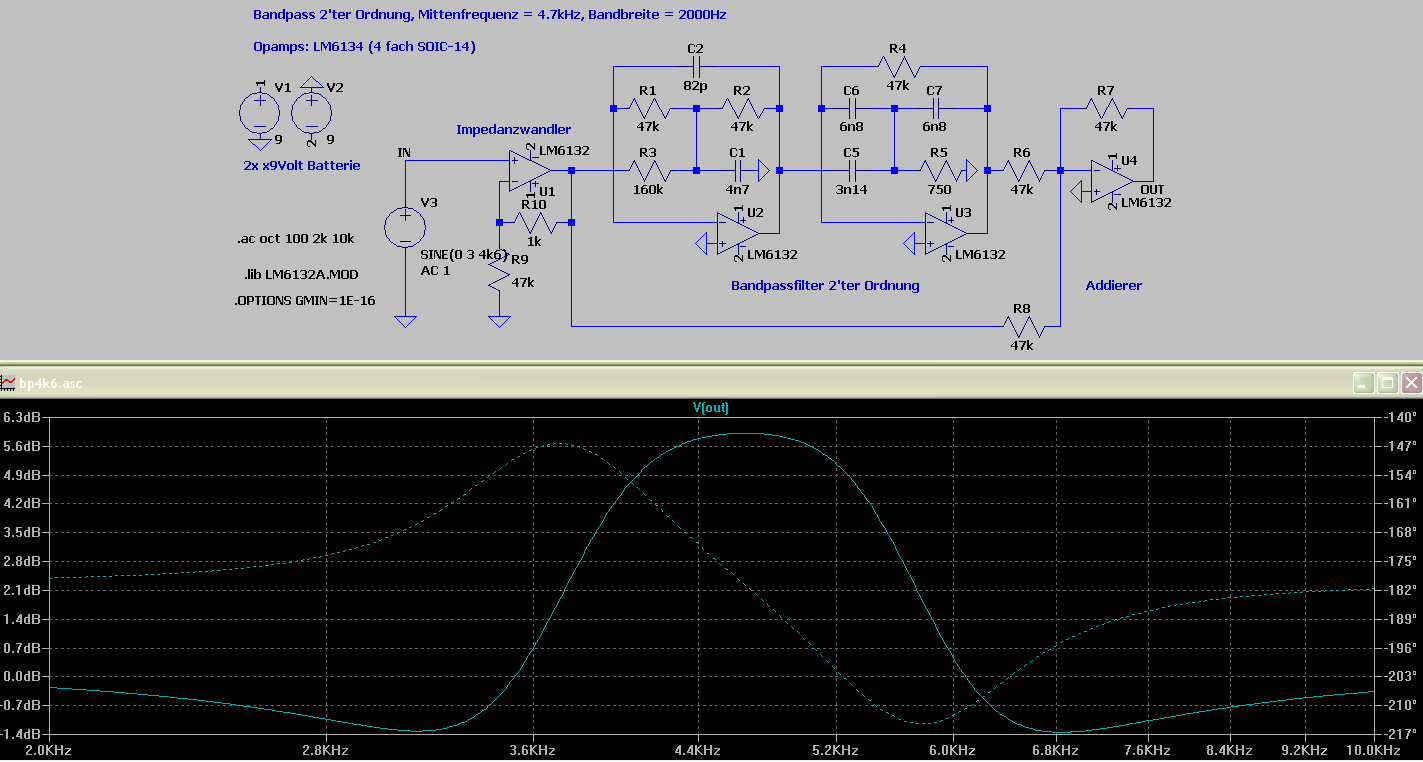

von Udo K. (Gast)
Hi Gerri,
Im Bild eine Beispielschaltung mit einer Bandbreite von  2kHz und
Mittenfrequenz 4600 Hz.
Der Stromverbrauch ist mit dem 4-fach OPV LM6143 ca. 1.5 mA.
Damit kannst du locker eine Woche durchspielen.

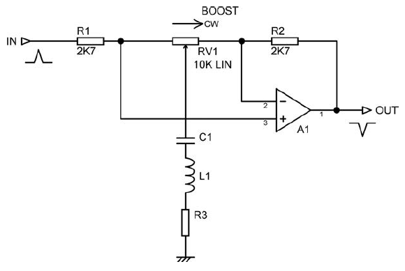

von Robert M. (r0bm)
Gerri schrieb:
> ich möchte ein impedanzgewandeltes, also niederohmiges E-Gitarrensignal
> mit einem aktiven Bandpass im Bereich von ca. 4,6kHz um ca. 6db anheben.
> Die Anhebung soll nicht zu breitbandig sein.
Ein einfacher graphischer Equalizer für 4,6kHz wäre eine weitere
Möglichkeit. Die Spule lässt sich bei Bedarf mittels eines zusätzlichen
OPV nachbilden. Höhe (Verstärkung) und Breite (Güte) der Anhebung lässt
sich verändern.
Bsp. für 4,6kHz und +6dB Anhebung:
R1=R2=1k
C1=12n
L1=100mH
R3=390
http://www.ti.com/lit/an/slyt134/slyt134.pdf
von Gerri (Gast)
Männer, Danke für die vielen guten Antworten und die
Schaltungsvorschläge!!!
At Robert: die Schaltung habe ich gesucht, Danke! Werde sie mit realen
Bauteilparametern simulieren und schauen, ob die Anhebung schmalbandig
genug ist.
Auch besondern Dank an Udo für den Schaltplan und den OP-Typ-Vorschlag!
