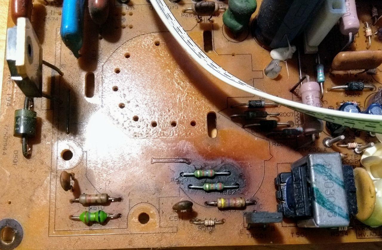

Diesen habe ich so weit wieder restauriert, sprich neue japanische
Elkos, zwar komplett im Netzteil sowie am Mainboard sowie ein paar
durchgebrannte Widerstände am Flyback-Sockel und ein heißgelaufener
Transistor gegen eine stärkere Version getauscht.

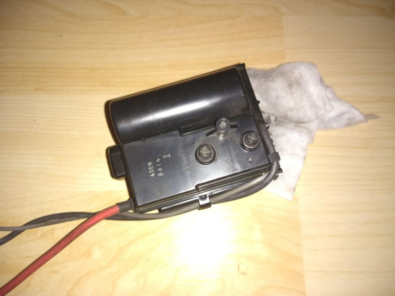

Wie ihr den Bildern entnehmen könnt werde ich wohl einen neuen
Austausch-Zeilentrafo benötigen. Da Zeilentrafos in der heutigen Zeit
eher rar sind ich aber nicht die Hoffnung aufgebe irgendwo noch eine
Schachtel mit einer passenden Nummer zu finden, ...

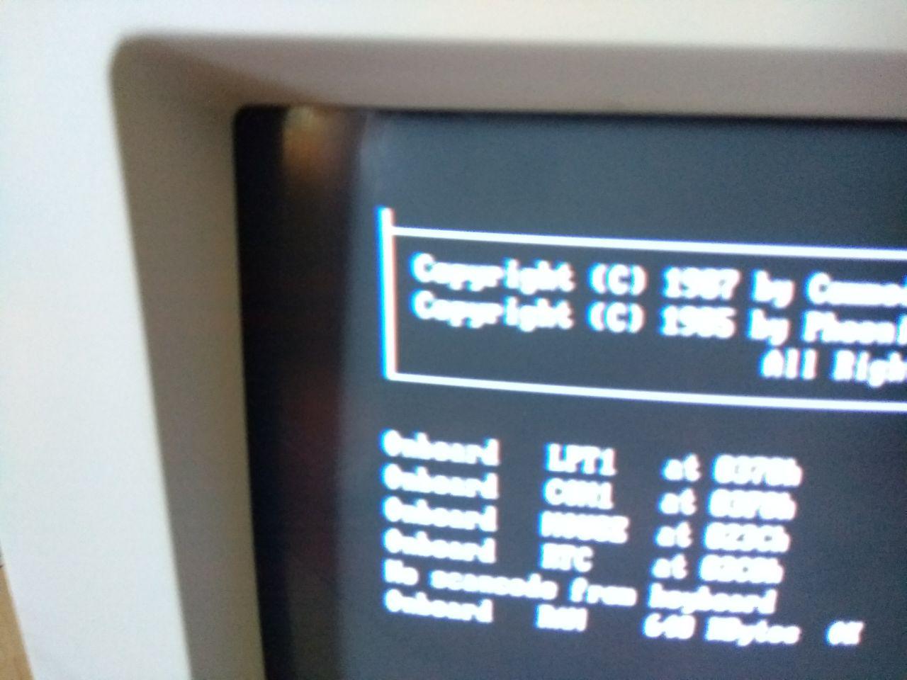

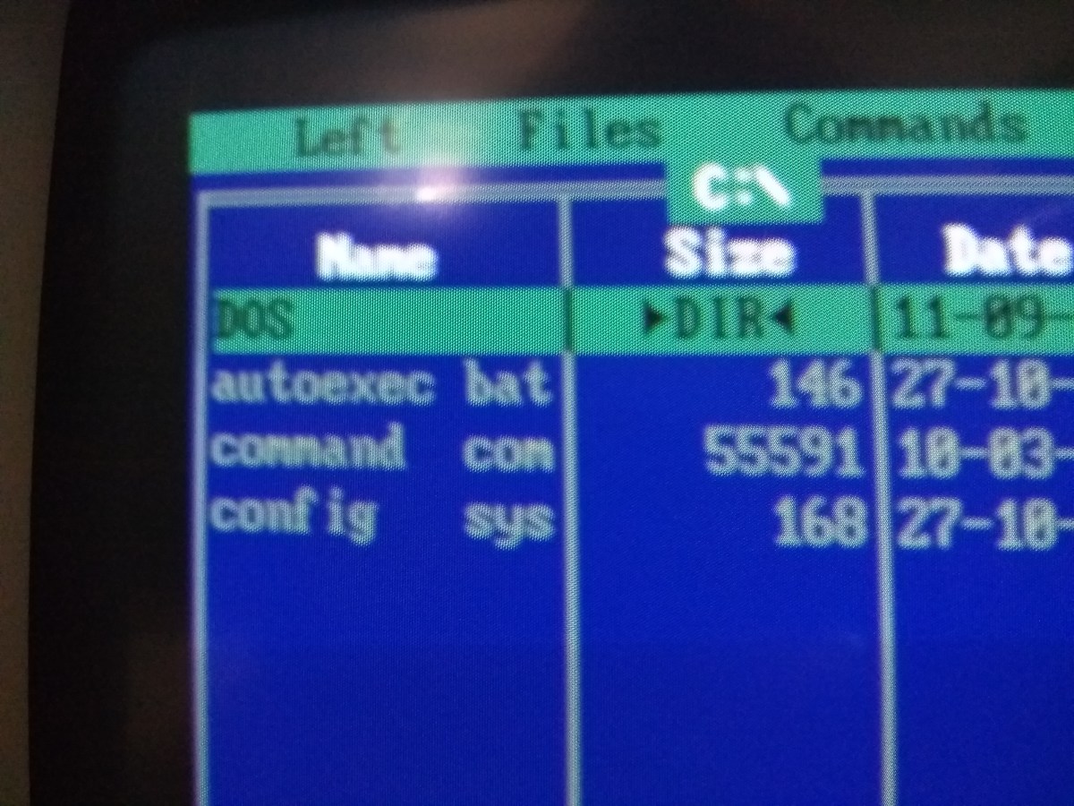

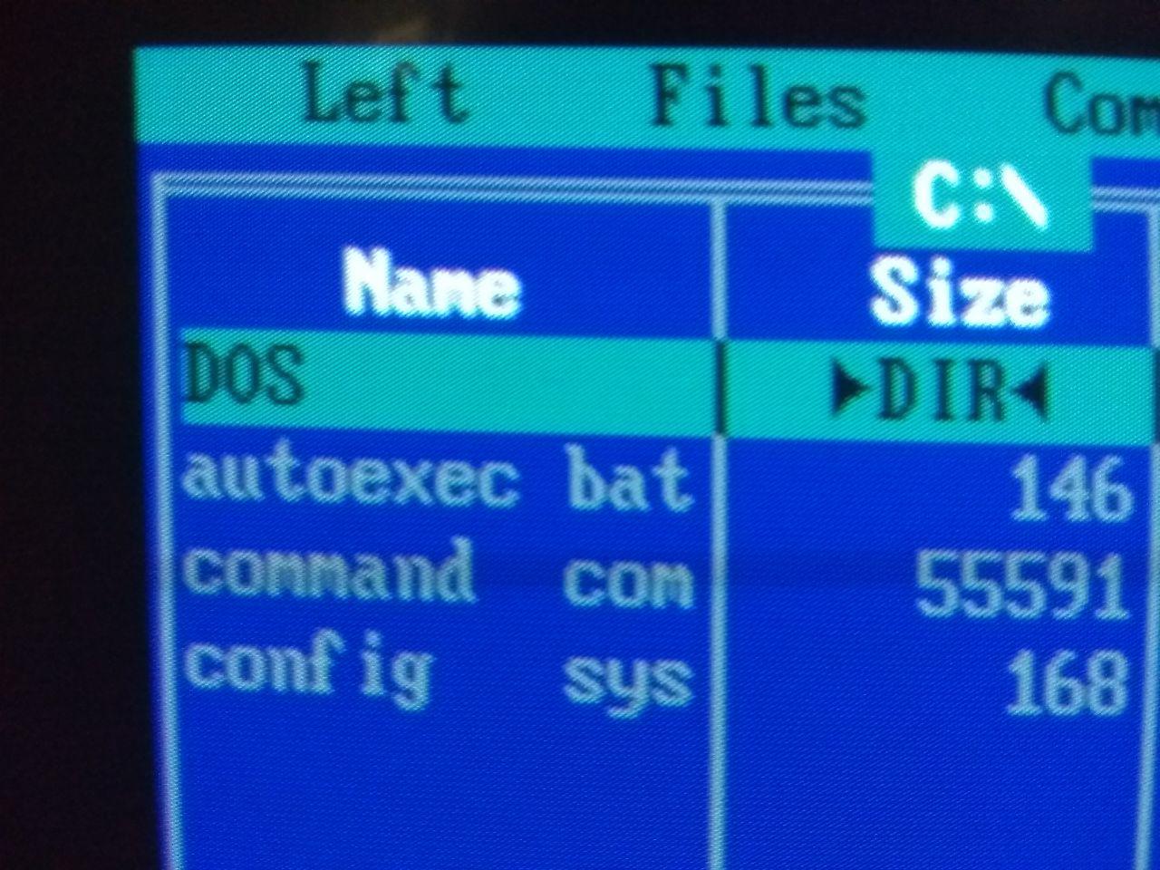

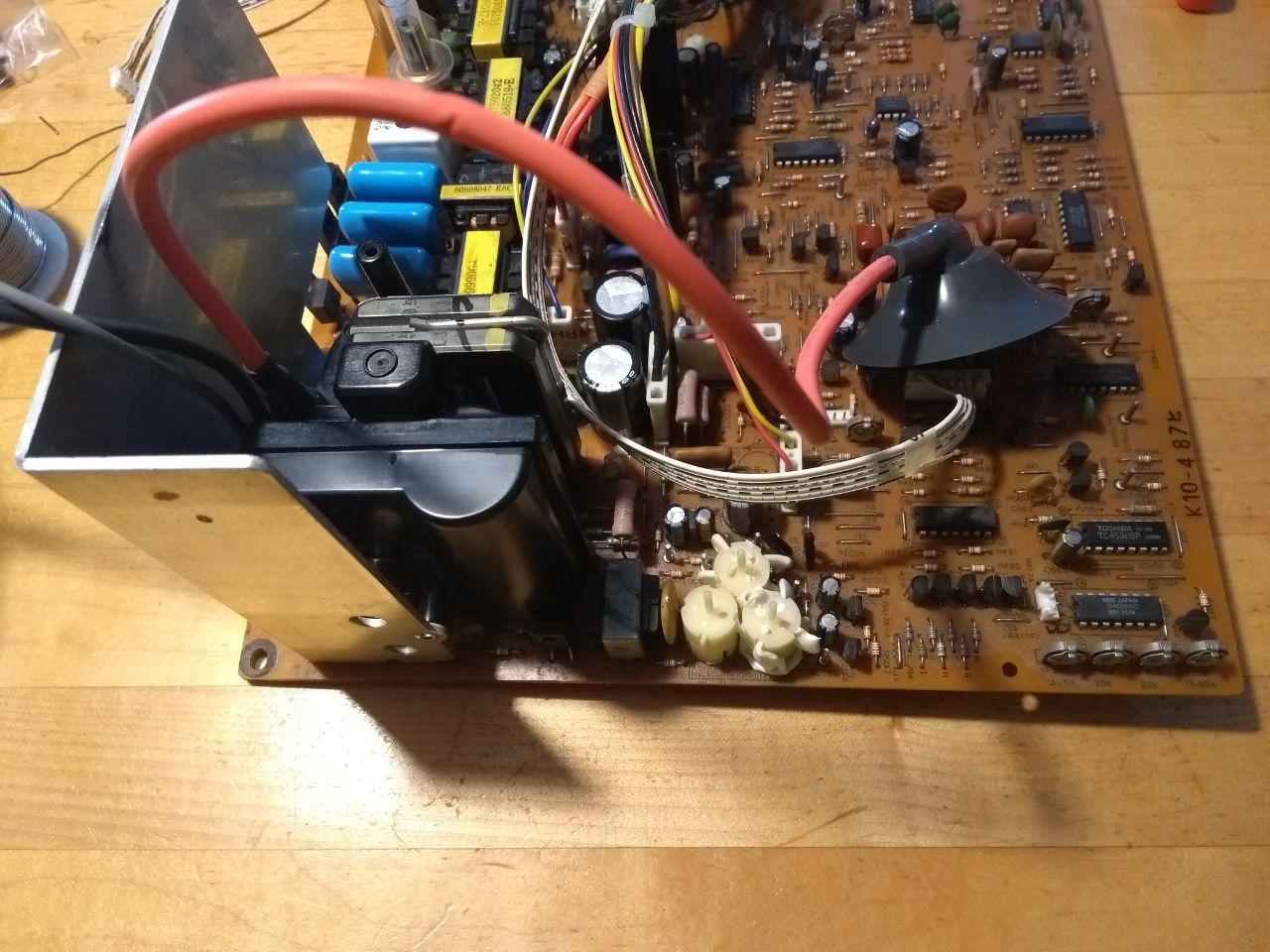

In den Bildern ist der Zeilentrafo-Typ abgebildet. Und ihr seht auch auf
zwei CRT-Bildern die starke Focus-Unschärfe und die Nachkorrektur am
Focus-Regler des Zeilentrafos.
Die Röhre dürfte hier 100%ig fehlerfrei sin und die Röhre ist hier
gestochen scharf. Leider, sobald der Monitor 20-30 Minuten läuft wird
das Bild wieder unschärfer.
Laut Service-Manual ist hier bei einem Unscharfen Bild der Zeilentrafo
defekt / Oder die Röhre. Hier denke ich dass der Zeilentrafo
ausgetauscht gehört.

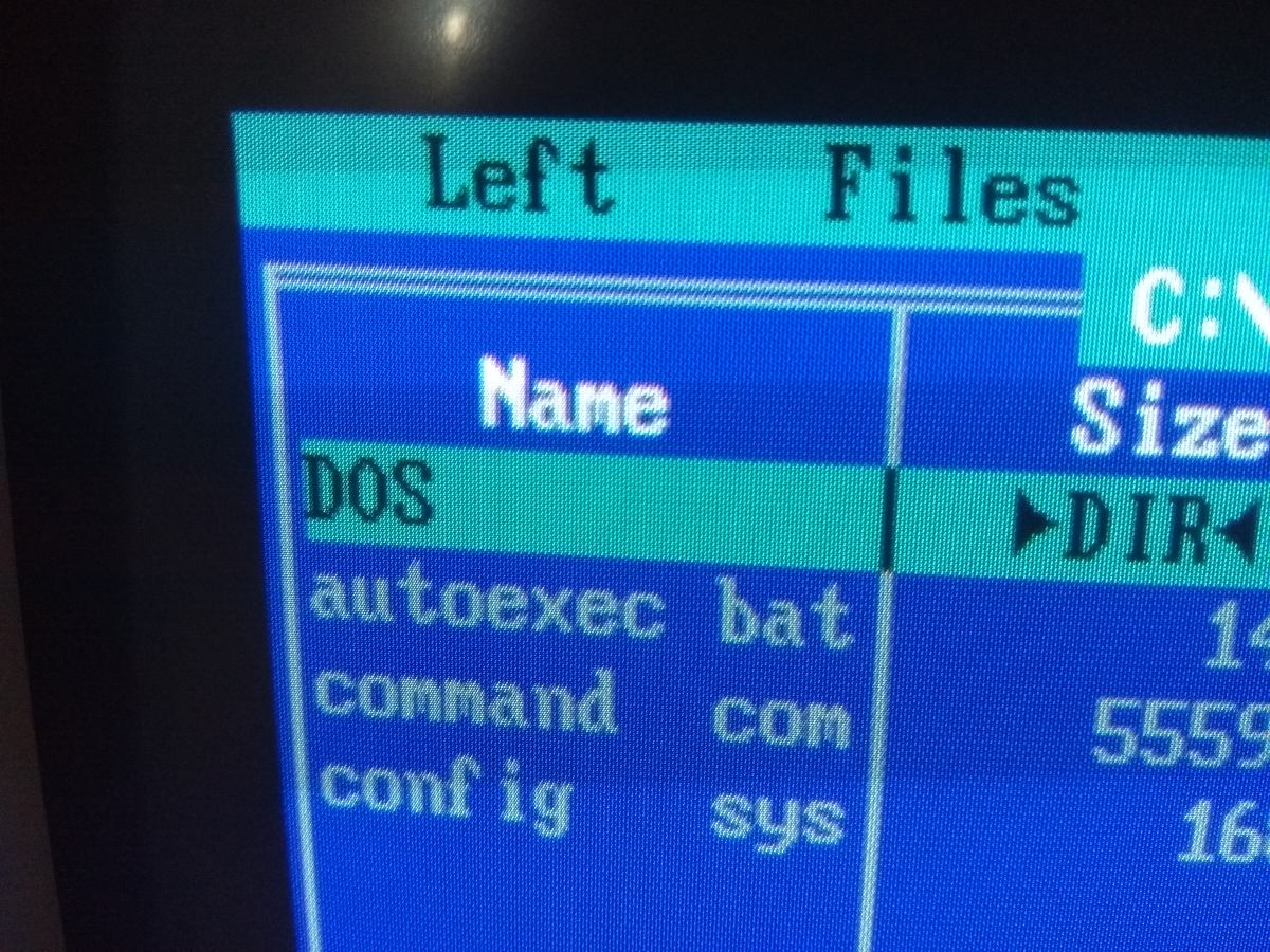

Sobald nämlich das Bild nach eben halber Stunden unscharf wird lässt
sich das Bild per Focus-Regler wieder 100%ig scharf stellen, bin hier
aber schon komplett auf links am Anschlag am Poti. Nach paar Stunden
wird das Bild wieder leicht unschärfer.

Es gibt wohl einen HR-Diemen Ersatztyp für den Zeilentrafo, vielleicht
kennt wer einen, auch im Ausland wo vielleicht noch CRTs arbeiten aus
Kostengründen der mit den Trafo besorgen könnte. Ich wäre froh :-)
HR 48689 ist wohl der Ersatztyp für die 47105637 Nummer auf meinem
Trafo.
Habe auch gehört dass es wohl auch einen anderen HR-Typ gibt.
Schaut euch einfach die Bilder an, am besten das per Focus
scharfgestellte Bild.

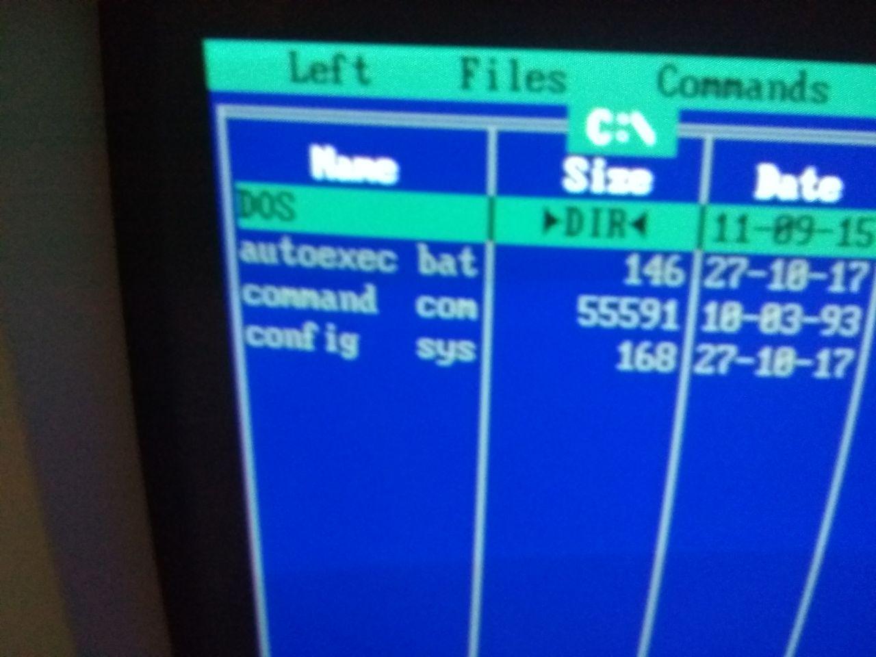

Es gibt keine Bildgrößenänderung zwischen Scharf und Unscharf. Das Bild
ist im Kaltzustand ziemlich unscharf was dann in ca 5 Min plus schärfer
wird und dann wieder scharf bleibt.

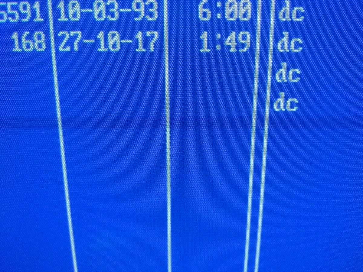

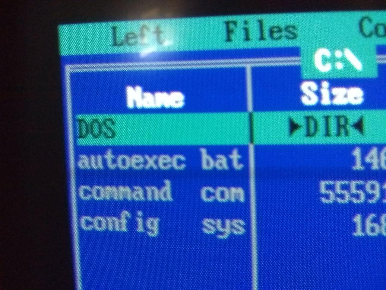

Hier die zwei Bilder nach Warmlaufen (Seit 3 Stunden) - Bildecke Links
oben / Bildmitte.
Was ich der Röhre jetzt gebe ist jeden Tag ein paar Stunden laufen
lassen.
Wobei ein NOS Austausch-Zeilentrafo wirklich top wäre. Ich habe übrigens
einige CRT Röhren, da schaden Reserve-FBTs nicht :D

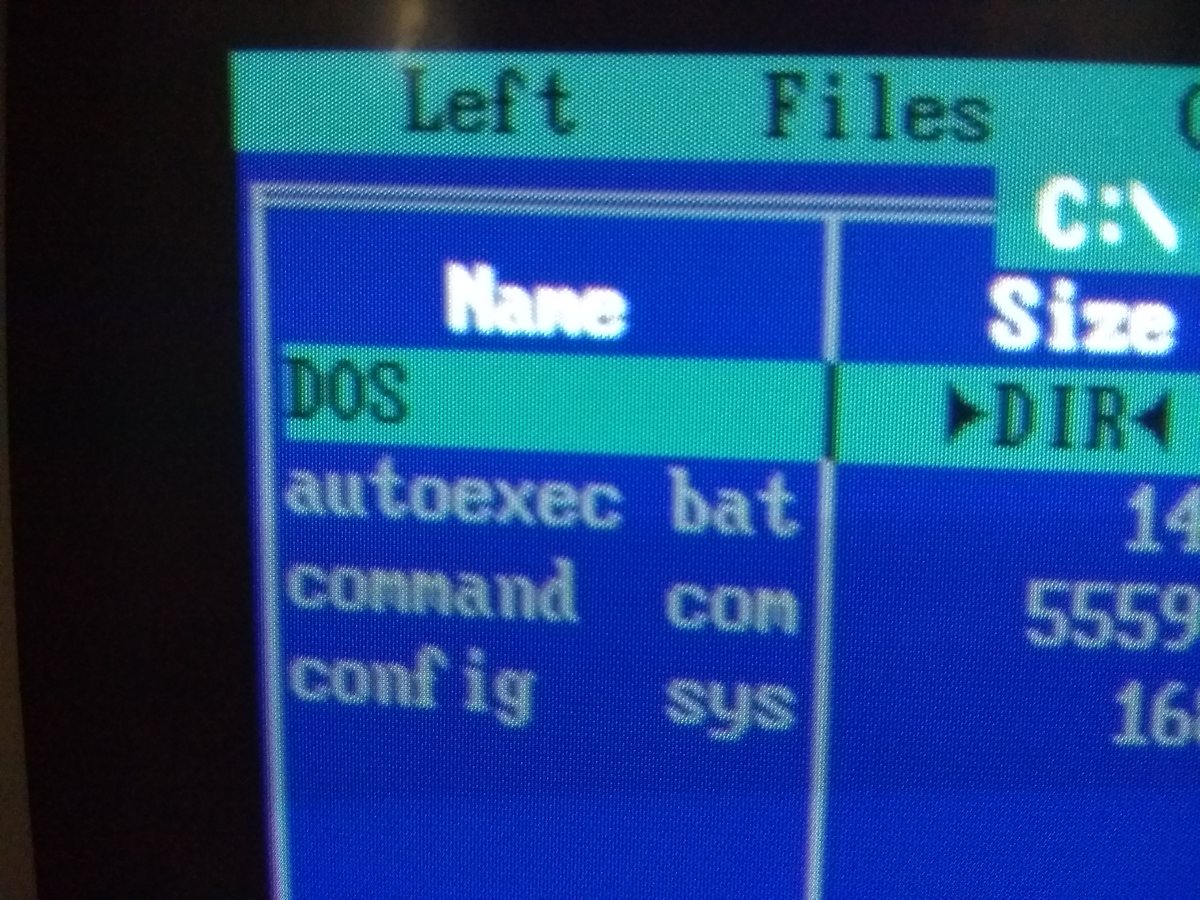

Ich mache nochmal KALT-Bilder des Bildes, dann hast den Vergleich. Da
siehst dann die doch stärkere Unschärfe.

Wenn das so lange hält, wird es nicht am Trafo liegen. Windungsschlüsse
oder Isolationsfehler führen recht schnell zum Totalversagen.
Ich würde als erstes die verkohlte Stelle auf der Platine sanieren,
vielleicht leitet die Kohle dort schon.
Als nächstes würde ich im Schaltplan nachsehen, wodurch die Widerstände
dort so stark überlastet werden. Ein defekter Kondensator vielleicht?
OP #5479155
Diesen Satz wollte ich hören. Ja. Vor allem ist der Zeilentrafo total
leise und keine Knistergeräusche oder sonstiges. Vor allem ist der Heute
wieder von 13 Uhr bis eben jetzt kurz durchgelaufen. Halt im Kalt Status
Unscharf, mache ich dann ein Bild von.
Bei der verkohlten Stelle ist das PCB noch nicht zu Asche zerfallen,
wurde mit Isoprop gereinigt. Dort waren 2x 2.7 kOhm in Reihe geschaltet
die zu zwei Pins auf den Zeilentrafo gehen. Soweit ich den Traces des
PCBs nachgegangen bin ging ein Kontakt zu dem Ablenkspulenstecker. Diese
beiden 2.7 kOhm Widerstände waren schon total ausgebrannt, hatten aber
lustigerweise noch ihre Ohm-Werte. Dort waren 1/2 Watt verbaut. Diese
habe ich mit 2x 1 Watt Versionen ersetzt und laut Service Manual keine
Sicherheitsrelevanten Widerstände. Ich glaube gelesen zu haben dass dort
Kleinspannungen reingehen. Vielleicht waren die beiden Widerstände
einfach von Haus aus unterdimensioniert.
Als ich eben die Widerstände sah habe ich dann sämtliche Elkos durch
Industrieware Japaner ersetzt. War ja ein Müll-Fund und das stach mir
gleich ins Auge. Auch einen NPN-Kleinleistungs-Transistor war unterhalb
das PCB halb dunkel, dieser wurde durch eine stärkere Version in der C-E
Strecke ausgetauscht. Die Pins des alten C2002-NPNs waren schon
verfärbt.
Ich schaue aber nochmal nach ob ich diese zwei Pins wo die alten
Widerstände hingen im Plan finde...

Ich hatte schon ueble Leitwerte innerhalb einer Single-Layer nach
verkohlung. Als Messgeraet (Arbeitspunkt) fuer relatieve Luftfeuchte
toll!
Gute Wettervorhersage :D
Wenn einfach machbar: Mit Bohrmaschine Loecher Freibohren, Bauteile mit
Draht verdrahten.
Silikonspray aud die Platine kann Wunder bewirken, ist aber eine
Riesensauerei.
Ferndiagnose: Der Zeilentrafo ist es nicht.

Interessant, Feuchtigkeit / Dampf schön in die Kohle rein und es wurde
zu Graphit (Scherz :D) Ja ich denke auch dass es nicht der Zeilentrafo
an sich ist. Kommen wir zum nächsten Punkt:

nur 2 Stunden abgeschaltet da ich weg musste. Habe dann Bilder
angefertigt von der Kalt-Unschärfe und dem Scharfwerden.
Das Unschärfste Bild war direkt nach Power On. Das mittelscharfe Bild
nach so ca. 5 Minuten, das scharfe Bild so bei ca. 10 Minuten. Ich mache
das mal morgen nochmal und vergleiche mal genauer.
Im Anhang die Kalt Bilder (Sofern 2 Stunden ausreichen) Bild -28 ist
nach Power On - Deutlich unscharf an der weißen Schrift erkennbar / Bild
-34 nach ca 5 Minuten - Weiße Schrift kommt langsam / Bild - 39 Fast
scharf. Also kann man ca. 11 Minuten sagen von Power On bis fast Scharf.
Perfekt Scharf wird es glaube ich nach weiteren 5 Minuten.
Vielleicht bin ich zu pingelig - Bin wiegesagt kein Fernsehfritze - Aber
keiner meiner anderen Röhren muss aufgewärmt werden sodass das Bild
Scharf wird, außer die Theorie vielleicht:
Ich habe den Verdacht dass der Schirm nicht viel benutzt wurde und
seeeeeehr lange gestanden hatte, Jahrzehnte! Die Röhre muss ja wieder
durchgeheizt werden - Und da sind wir wieder beim Thema - Röhrenheizung
- die war ja ewig nicht an - Vielleicht muss eben die Röhre hier wieder
Strom sehen so meine Theorie.
Oder die Sache mit dem 50x Focus Drehen (Schleiferkontakte evtl nicht
ganz ok) Da warte ich die Frage ob Aus Zustand oder nicht.
OP #5480071
So,
anbei aktuell die kalten Unscharfbilder mit Sicht auf die Lochmaske.
Das Bild mit der Nr -0860 hinten raus ist der Kaltstart.
Das Bild mit der Nr -2405 hinten raus ist nach 9 Minuten 30 Sekunden.
Deutlich der Zugewinn der Schärfe zu sehen.
Bin ich zu pingelig ? :D
Messe gerade wie lange meine Röhre braucht um komplett scharf zu werden.
Edit: Nach ca. 19 Minuten + hat die Röhre ihre Schärfe gewonnen.
OP #5480080
Matthias S. schrieb:
> Bisschen schon. Ich würde der alten Röhre entweder die kurze Zeit
> zugestehen oder sie mal an meinen Regenerierer hängen.

OP #5480089
Klaus R. schrieb:
> ...naja, ne Minute vll - aber ein CRT der erst nach 19min scharf ist,
> hat nen Hau weg. Ohne die HVs zu messen, kommst du aber nicht weiter -
Hey Klaus,
also doch, ... Denn alle meine anderen Röhren sind sofort ab Kalt
scharf. Da hast du leider Recht, ohne die Hochspannungswerte wird es
etwas schwieriger ja.

#5480098
Bernie D. schrieb:
> Ja denn die Laufzeit von
> Unschärfe/Scharf ist exakt gleich und wandert nicht
ist das nicht ein Widerspruch?
soweit ich mich erinnere ist das Kathodenmateriial aktiv, der Ausbilder
meinte damals die Kathode "verhärtet" durch längere Standzeit. Abhilfe
freibrennen, öfter einschalten, ggffs mal einige Zeit überheizen oder
gar regenerieren. Hir wurde doch letztens eine CRT Regeneriergerät
angeboten!
Irgendwo gab es auch DIY Tipps wie man das manuell machen konnte, musst
mal suchen im Netz.
Die Gefahr bei Regeneration ist aber IMMER das die Röhre gekillt werden
kann.

OP #5480107
Joachim B. schrieb:
Hallo Jochim,
da hast du Recht ja. Ich glaube ich habe vergessen zu erwähnen dass der
Zustand verschwunden ist. Die Röhre bleibt jetzt Schärfestabil eben nach
19 Minuten Warmlaufphase ohne nachzuregeln. Was halt geblieben ist ist,
dass der Focuspoti ganz am linken Anschlag ist, muss aber nicht mehr
verstellt werden.
> angeboten!
> mal suchen im Netz.
> kann.
Again what learned! Da ist dann also definitiv die Kathode verhärtet und
die Standzeit dieses Bildschirms kann definitiv länger als 20 Jahre
betrachtet werden. Das Chassis war auch total dunkelgelb vergilbt, auf
der Seite stärker. Also Dachboden - Elektronik war aber staubtrocken und
es war auch kaum Staub drin. Da es ja ein TTL Schirm ist was älter als
VGA ist können es sogar 30 Jahre sein, ...
Hmm vielleicht ist es doch besser dass ich die Röhre versuche jeden Tag
paar Stunden einzuschalten mit Bildschirmschoner, ... Der Monitor ist
mir trotzdem irgendwie ans Herz gewachsen, wurde ja entgilbt, wie ihr ja
oben in den ersten Bildern bei der Rückwand sieht. Das war ganz anders.
Dann eben alle Elkos gegen Markenware erneuert und bisschen was
getauscht ;-)
Übrigens nochmals - Vielen Dank an alle. Mühsam ernährt sich das
Eichhörnchen...
Es bleibt also spannend.
