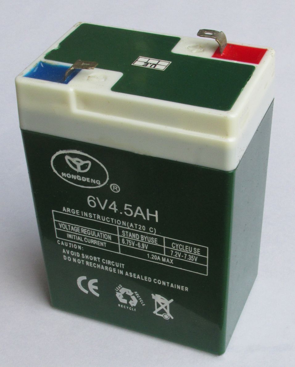

Hallo alle zusammen,
zwei neulich gekaufte kleine 6V-Akkus (s.Bilder) verhalten sich schon
beim Laden sehr hochohmig und unter Last (ca. 1A ) bricht die Spannung
bereits von Anfang an beträchtlich ein. Jaja, vom Chinamann....;-))
Kann es sein, dass hier die Chinesen einfach zu wenig Batteriesäure
eingefüllt haben? Diese Akkus sind ca.10% leichter als baugleiche
Vorgänger eines anderen Herstellers, die ich jahrelang problemlos in
Betrieb hatte.
Nach Entfernen des Deckels und der Verschlusskappen sieht das
"Innenleben" eigentlich genau so aus wie bei den anderen Bleigel-Akkus.
Nun meine Frage an die Akku-Nutzer mit Erfahrung hier im Forum: Lohnt es
sich, es mit Auffüllen von normaler Batteriesäure zu versuchen?
Gegebenenfalls auch mit einer angepassten Dichte bzw. einer speziellen
Säuremischung.
Oder besteht dann Gefahr, dass damit so etwas wie eine tickende
Zeitbombe entsteht?
Für zweckdienliche Hinweise schon mal vielen Dank im Voraus.
Beste Grüße
Micha

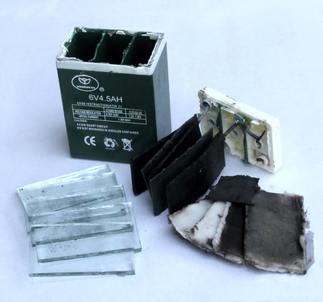

OP (Firma: n.a.) #5478718
Danke für eure Beiträge.
Bevor die Dinger in die Tonne kommen, habe ich mir mal den Spaß gegönnt
und eine Batterie zerlegt. Das Ergebnis zeigt, wie sorgfältig die
Chinesen sogar beim Betrügen arbeiten.
Damit nichts klappert und auch das Gewicht ungefähr stimmt, sind 5 exakt
zugeschnittene dicke Glasplatten im Gehäuse eingesetzt.
Also hätte Auffüllen von Säure hier garantiert nichts gebracht.
Material, Produktion, Transport, Handel, Entsorgung - eigentlich ein
Wahnsinn, wie mit sowas die Umwelt kaputtgemacht wird.
Übrigens habe ich die Teile nicht übers Internet erstanden oder bei
einem Händler am Straßenrand, sondern im Elektrofachgeschäft zu einem
üblichen Preis. Das hier gezeigte Bild vom zerlegten Akku bekommt der
Geschäftsinhaber natürlich vorgelegt. Mal sehen was er machen kann...

Gast #5478732
Bitte in so einem Fall gleich Klartext schreiben:
Finger weg von Hongdeng (fake). Schon die Tippfehler des Aufdrucks
verraren, dass doch nicht so sorgfältig gearbeitet wird.
ARGE INSTRUCTION  -- Charge Instructions
STAND BYUSE, CYCLEU SE, CAUJION, ASEALED
Bei Akkus wie bei vielen anderen Geräten sagt das Gewicht (Masse) schon
viel aus.
Danke Werner für Deinen Text.
Michael, auf keinen Fall mit Zahnstocher, Metall etc. in den Akku.
Sofort wird die Säure verunreinigt (Vergiftung durch Fremdionen).
Auf Sauberkeit achten!
