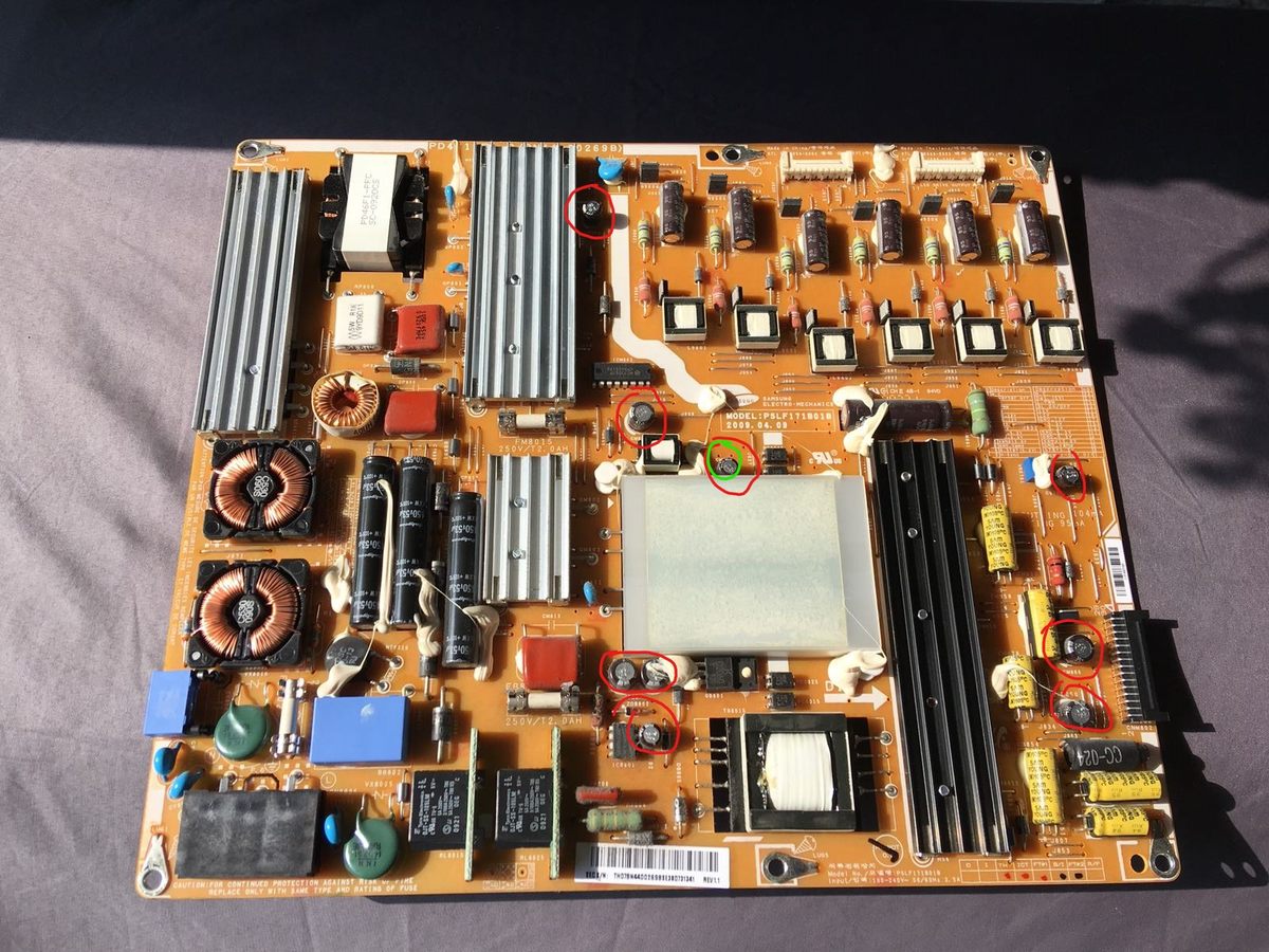

Habe bei meinem Samsung alle mit rot eingekreiste Elkos getauscht.
Dazu habe ich alle mit gleichen Werten genommen also 47mF 50V und 22mF
50V.
Die einzigen die ich geändert habe sind die 10mF mit 50V da habe ich
100V reingemacht.
Vor 10 Tagen habe ich den mit grün eingekreisten Elko getauscht und der
Fernseher ging ganz normal an. Jetzt geht nix mehr. Obwohl ich alle
sogar den ersten wieder getauscht habe passiert nix. Kann mir jemand
sagen was ich noch prüfen könnte ? DANKE

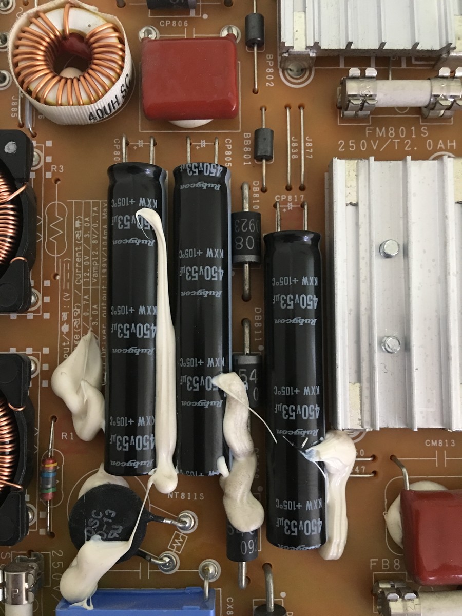

Habe die 3 gesehen nur drauf steht 450V 53µF
Kann diese aber nicht finden zum Kauf wo finde ich die Biester ?
Reichelt, Conrad, ELV ....
überall bekommst Du diese LowESR-Elkos mit 105 oder 125° Spec.
Vergiss auch nicht die vielen liegenden Elkos zu prüfen die du oben
nicht eingekreist hast. Ein ESR-Messgerät bekommst Du ebenso bei o.g.
Händlern, oder halt im Eigenbau.
Ja, Spannungsfestigkeit beim Ersatztyp muss gegeben sein, also hier min.
450 Volt, achte auch auf die Bauform (Durchmesser, Länge), diese Daten
sind ja meist angegeben. Nicht das der Ersatzelko dann nicht ins Gerät
passt.

Manchmal sind die Elkos tatsächlich halb- oder ganz tot. Doch auch
Widerstände, Spulen und alle Halbleiter können Defekt sein. Ein wilder
Elkotausch hat nichts aber auch gar nichts mit systematischer
Fehlersuche zu tun. Diese geht ganz anders und ist eher erfolgreich.
Dennoch ist dieser Elkotausch heutztage seuchenartig angestiegen.
Old-Papa
Kontrollier mal die Gleichrichter Dioden..
Hab vor kurzem einen Fernseher gehabt wo 2 Dioden parallel ohne
symetrier Widerstände zum gleichrichten verbaut waren.. wodurch die dann
irgendwann hinüber waren.
War glaub auch Samsung..
Ermin S. schrieb:
> Also können es ja nur diese sein oder ?
Sicher sogar!
Wenn es mit dem Föhn klappt, dann war es das...
Ich habe hunderte solcher Elkofehler mit dem Föhn gefunden,
ausgetauscht und passt...
Natürlich kann es auch an anderen Bauteilen liegen, die miterhitzt
wurden, aber das ist eher ganz selten...

>> Sieh dir auch mal die Lötstellen von dem Freischwinger-Trafo an.
> Ahmmm wenn ich noch wüste welcher das ist ? A
Der frei in der Luft hängt, als der im rechteckigem Loch der Platine.
Es empfiehlt sich immer, die Lötstellen der schweren Bauteile, bzw.
alles was eben diese stark mechanisch belastet, zu begutachten.

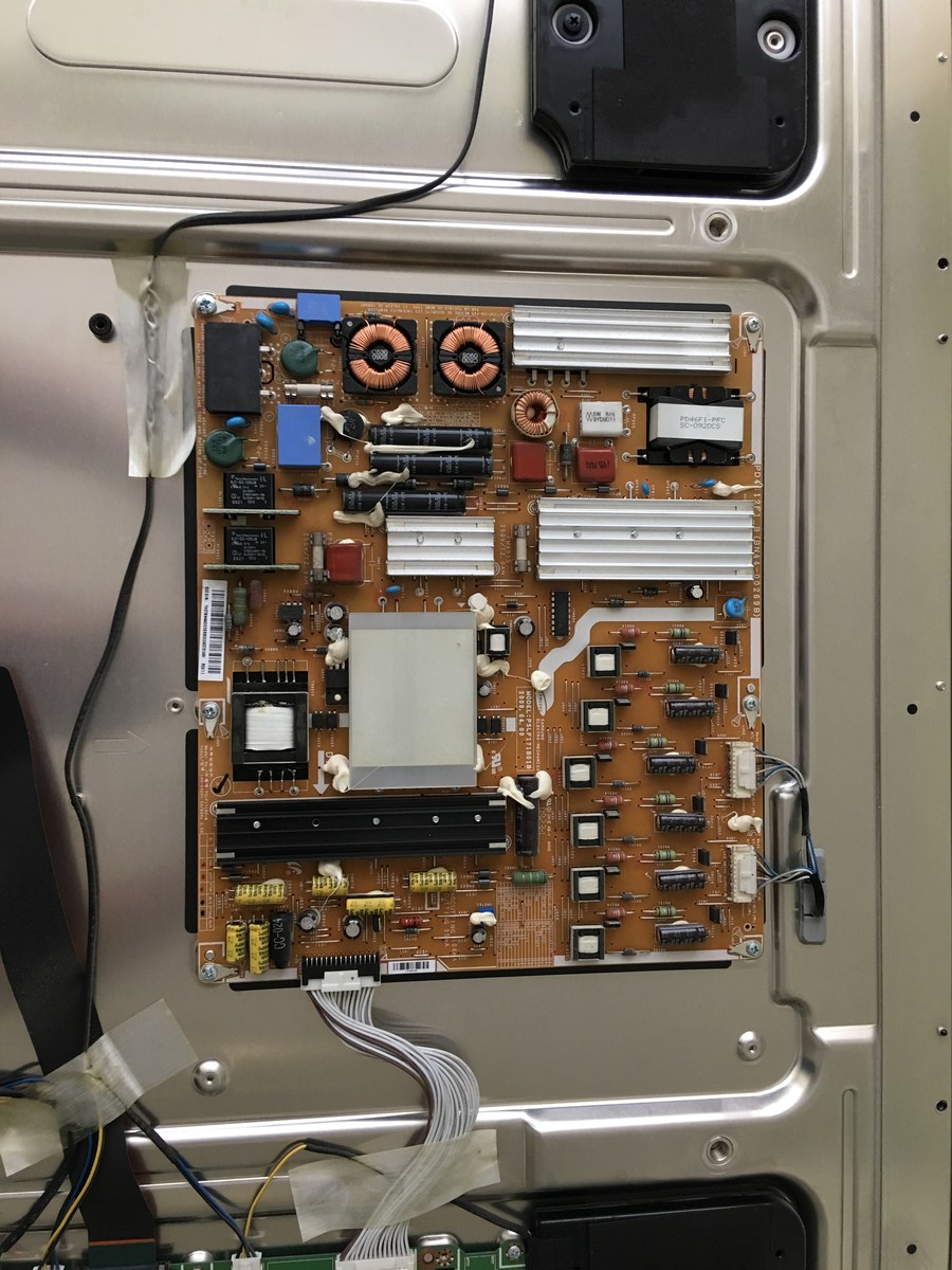

Also die 3 Elkos gewechselt. Leider kein Erfolg.
Gibt es irgend jemand dem ich das Teil zusenden kann und er gegen ein
obulus es repariert?
Bin mit meinem Latein am ende. Der Fernseher zeigt Reaktion in dem die
Stand by Leuchte kurz aufleuchtet sobald ich den ans Stromnetz
anschliese aber das war es auch. Mehr passiert nicht.
